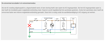

Zie het plaatje van Victron.
Is het veiliger om het aardingsrelais te gebruiken als je de multiplus in een camper heb zitten?
Want je zou zeggen, als er geen verbinding meer is met wal, dan is er dus een zwevend net en zou je een dubbele isolatiefout moeten hebben om onder spanning te staan.
Als het aardingrelais sluit dan wordt je chassis etc. ook je nul.
Er zit dan wel een aardlekschakelaar, maar wordt het hiermee veiliger dan een zwevend net?
Je kunt het aardingrelais namelijk ook uitzetten.
Wanneer gebruik je wat in welke situatie?
Als je walstroom kast óók een aardlek bevat, dan klapt die er uit op het moment dat de verbinding tussen nul en aarding nog bestaat in de victron en de walstroom terugkomt.

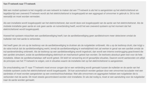

(bron: https://www.victronenergy.com/media/pg/The_Wiring_Unlimited_book/nl/gr… )
Er staat dat het niet wenselijk is dat een TT stelsel een IT stelsel wordt tijdens het loskoppelen van de walstroom en andersom.
Het aardingrelais in de multiplus voorkomt dit.
Maar is de enige reden dat dit niet wenselijk is de verwarring die kan ontstaan over de werking van de aardlekschakelaar?
Wat is er op tegen om het aardrelais uit te zetten en de aardlekschakelaar direct achter de walstroom te plaatsen?
Want bij een IT stelsel heb je geen lek naar de aarde.
Is dit ook echt een eis vanuit de NEN1010 vraag ik mij af?
Mij lijkt een IT stelsel in een camper juist veiliger dan er een TT stelsel van maken?
