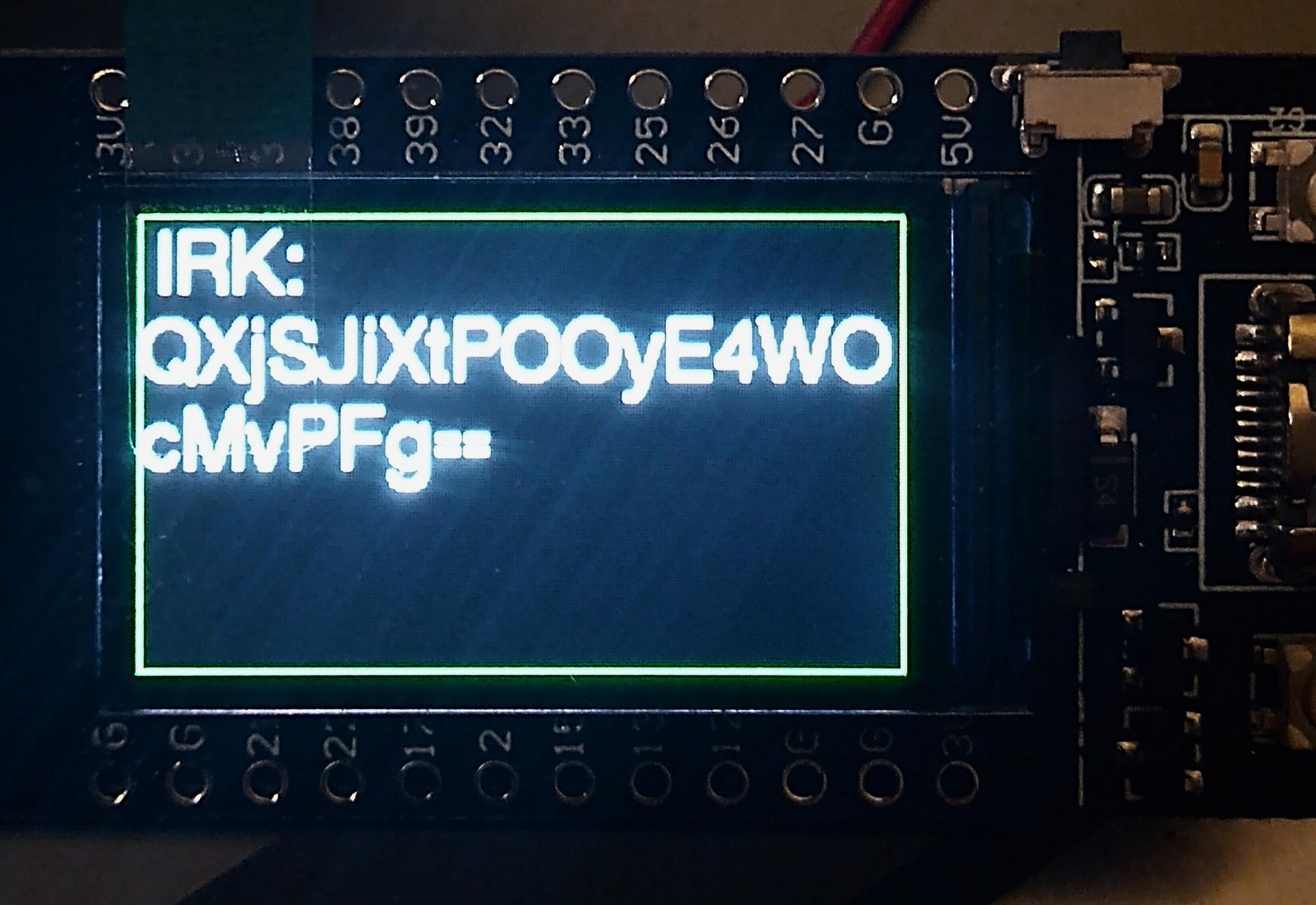

Nu heeft dit bordje ook een display en wil ik de huidige output via de serieele poort op het display tonen. Waar moet ik de code voor het display toevoegen, in de .ino of in de .h file ?

Ik heb wat code aan de .h file toegevoegd en nu werkt het. Ik ga de code nog uitbreiden en dan zet ik het op mijn github pagina.

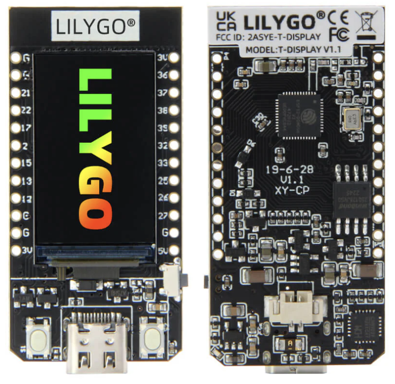

Heb inmiddels een officiële besteld bij LilyGo zelf.
https://www.lilygo.cc/products/lilygo%C2%AE-ttgo-t-display-1-14-inch-l…

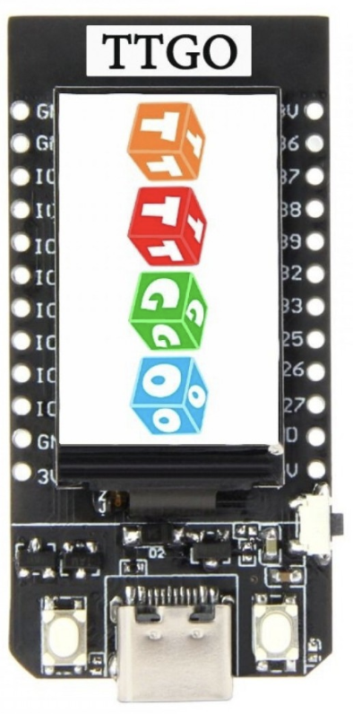

Tiny in EHV heeft deze ook, voor amper meer, misschien nuttig voor de volgende keer. En als ie dan doorgefrituurd is, heb je garantie.
Benje wel zeker dat het hier een ESP32 S3 betreft ? Ik heb een identiek bordje met de gewone ESP32, deze werkt probleemloos. Deze link : https://www.lilygo.cc/products/lilygo%C2%AE-ttgo-t-display-1-14-inch-l…

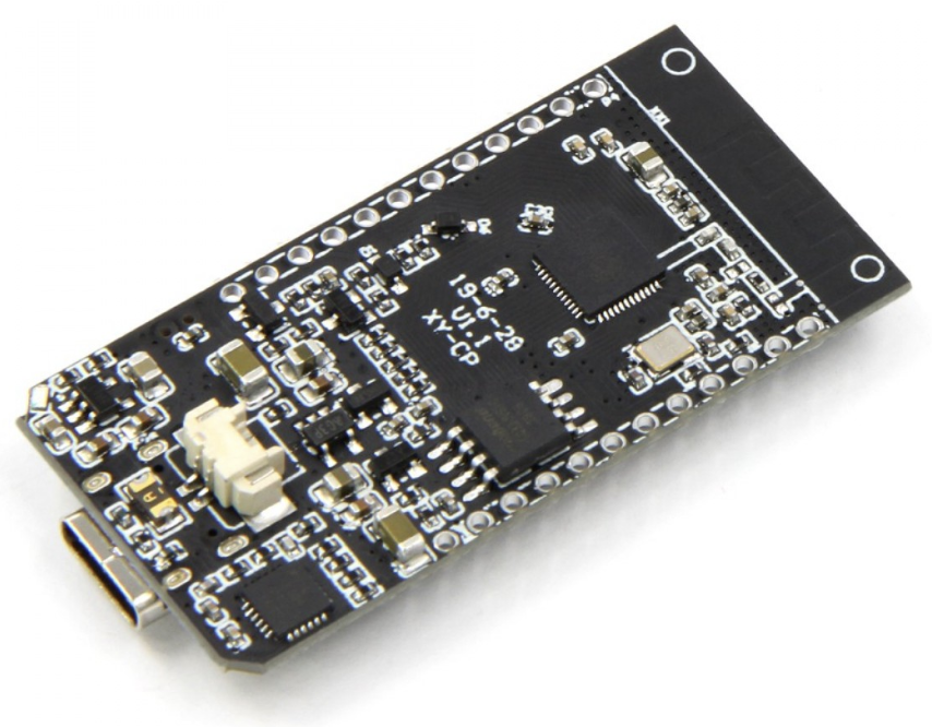

Dit is het bordje wat ik nu van Ali heb.
Dit lijkt mij een bordje met de gewone ESP32, dan moet je in de Arduino IDE een andere processor kiezen : ESP32 DEV Module.
Zeker de benaming CH9102 laat vermoeden dat er een USB-Serial converter gebruikt wordt, dit wordt normaal niet gebruikt bij de ESP32-S3, omdat deze native USB CDC ondersteund.

Het bordje van Tiny lijkt heel veel op het bordje van Ali wat ik heb.
https://www.tinytronics.nl/nl/development-boards/microcontroller-board…
Het bordje van LilyGo zelf ziet er duidelijk anders uit.
