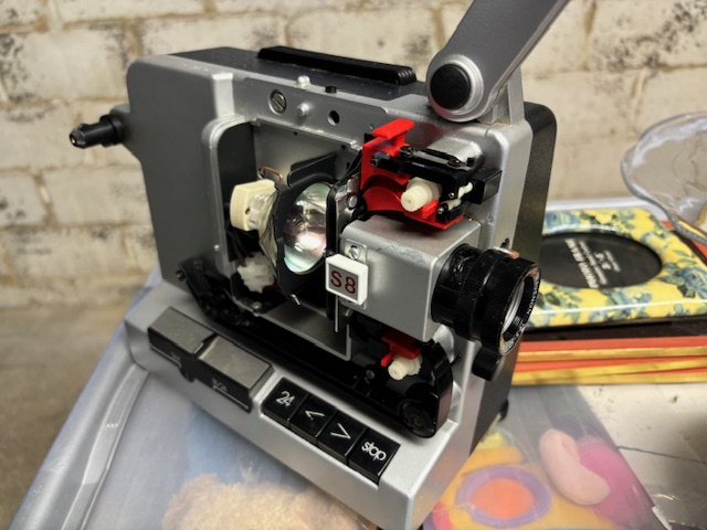

Hierbij fotos van het toestel, met en zonder cover. Ik zou misschien ook een video kunnen maken van hoe het fout loopt ....
de tandwielen en ook de framehouder zijn uitwisselbaar. de framehouder die er nu inzit staat S8 op geprint. single 8 . zelfde formaat als super 8. dat is niet goed voor de oude "dubbel acht" filmpjes.

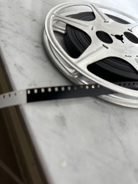

Hierbij een foto van mijn filmrol. Volgens mij is dit duidelijk gewone 8mm. Als ik het vorige commentaar goed versta, is de 'S8' op mijn projector dus wel degelijk voor super/single 8 en niet voor gewone 8mm, wat dus mijn probleem zou verklaren. En dan zou ik wisselstukken nodig hebben om de 8mm te kunnen projecteren ....
dat zijn grote gaten, dus nog de gewone 8mm (dubbel 8), ging eens super8 er was ook wel eens door het leven als "regular" . het andere stukje is er niet bij, waarschijnlijk stond daar R8 of 8 op.

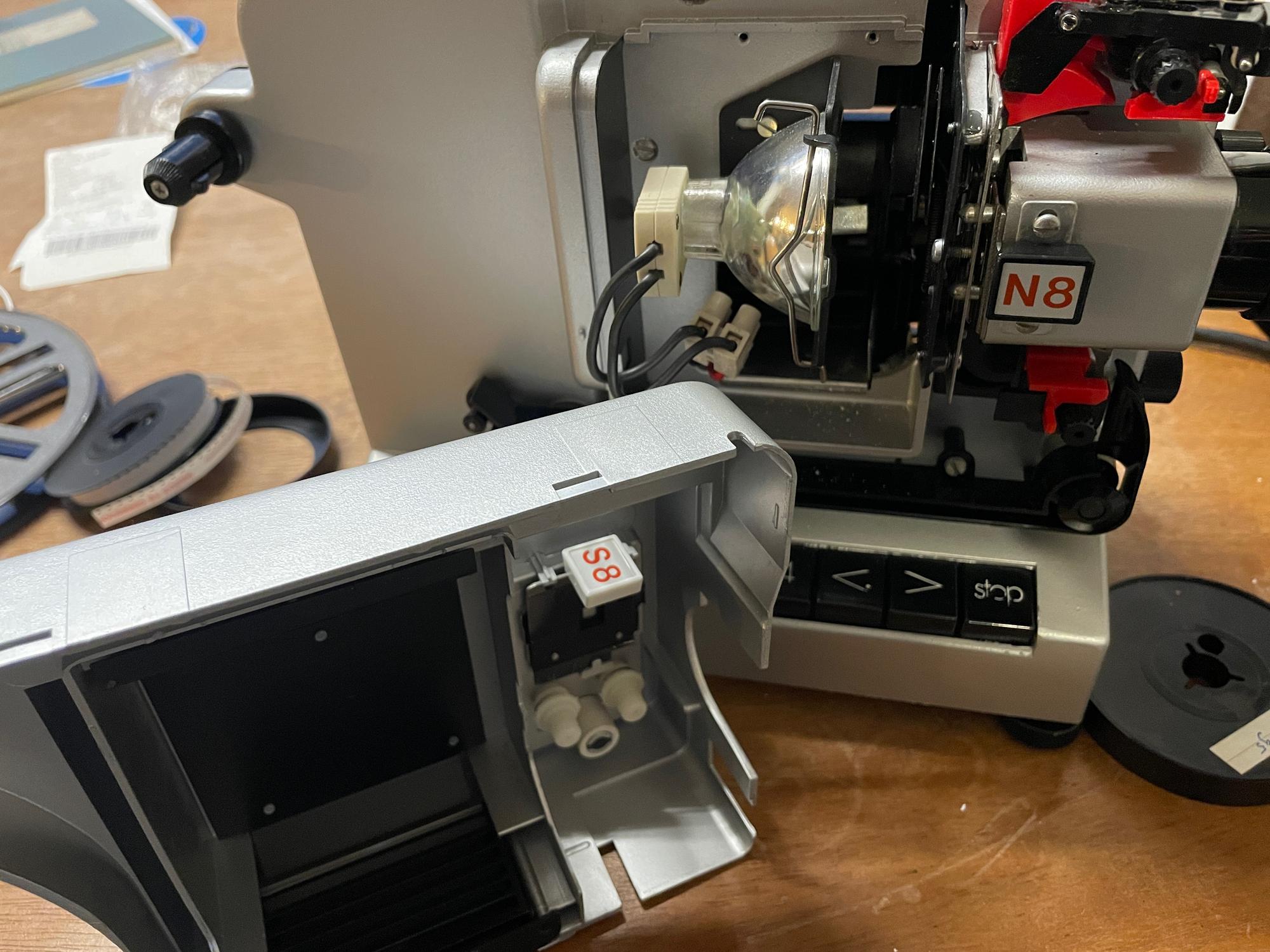

Dag Koen, als het goed is zit in de kap die om de lamp heen zit een extra onderdeel met daarop 'N8' (normal 8). Dat kun je verwisselen met het onderdeel S8. Zie foto.
je moet de transportrollen ook verwisselen. die zitten ook in de kap als het goed is. De witte zijn voor s8, de zwarte voor N8. Zie foto.

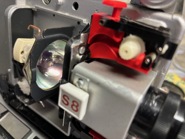

Ik wil nu het S8 onderdeel door het N8 stuk vervangen maar weet niet goed wat ik daarvoor moet demonteren en ben bang om iets te beschadigen. Het lijkt alsof er het een en het ander moet losgeschroefd worden. Kan iemand me zeggen hoe of wat?
De foto van Jerryn van 19januari toont dat er twee pinnen op het onderdeel staan die door een metalen plaat heen moeten.
Gevonden hoe de vervanging te doen: de schroef onderaan de lens losdraaien volstaat om de lens te kantelen en het stuk te vervangen.

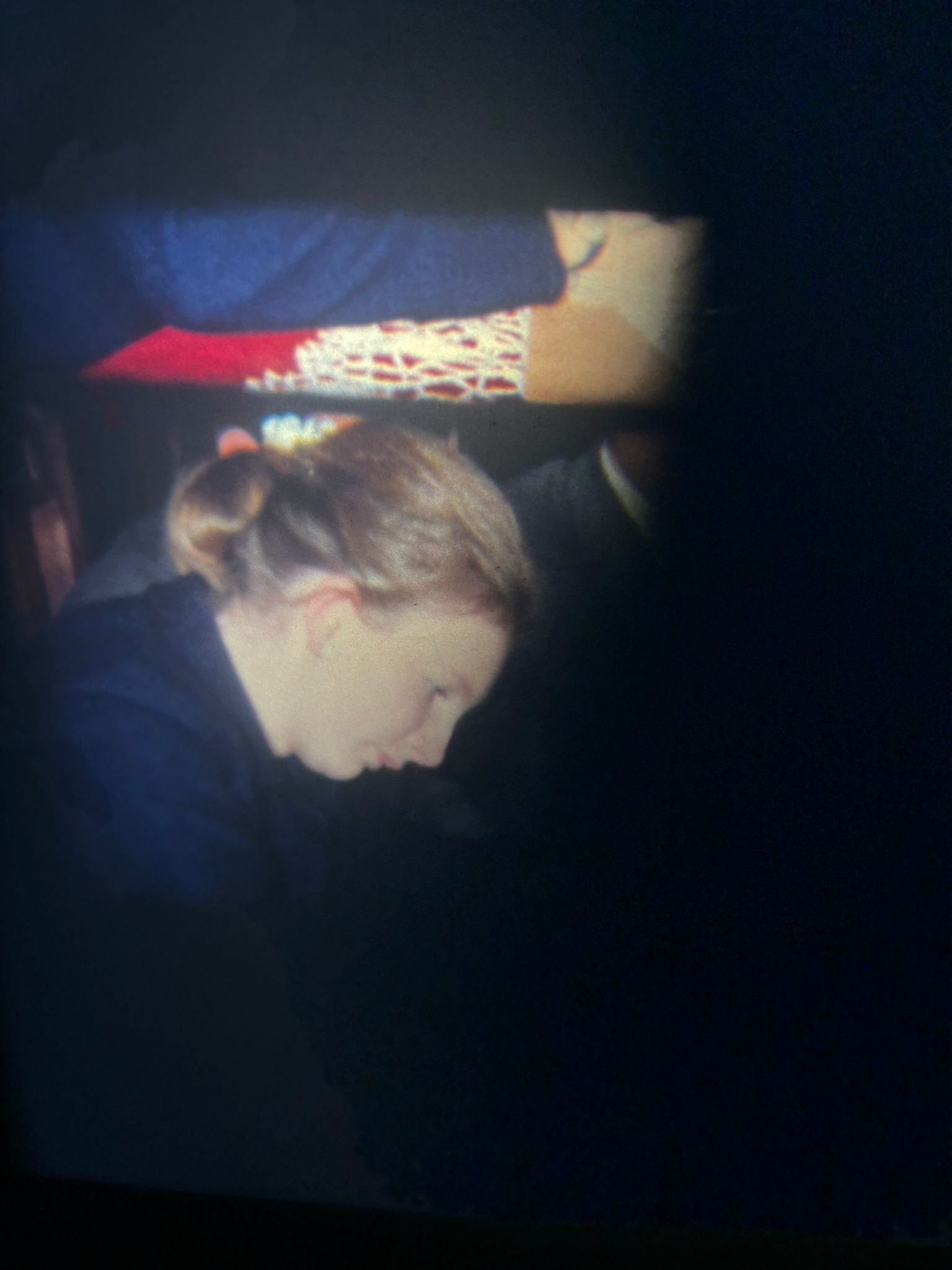

Maar ... er is nog een probleem met het beeld: het is onstabiel (zie foto): dubbele afbeelding en geen vloeiende overgangen. Film lijkt ook op een schokkende manier gevoed te worden alhoewel beide tandwielen goed functioneren. Wat kan hiervan de oorzaak zijn?
probleem met shutter? vertaaid vet?
onlangs ook zo'n video 8 toestel hersteld gehad. snaren zacht en oud vet is het grootste probleem daar geweest. met wat knopjes kon deze de loopsnelheid aanpassen en beeldscherpte ging met de lens naar binnen/ buiten draaien. heb wat asjes en doorvoeren gesmeerd welke de filmloop merkbaar deden storen.
Heb inderdaad een kleine hoeveelheid vet verwijderd en het beeld lijkt nu stabiel, misschien ook doordat de projector nu meer gebruikt wordt.
