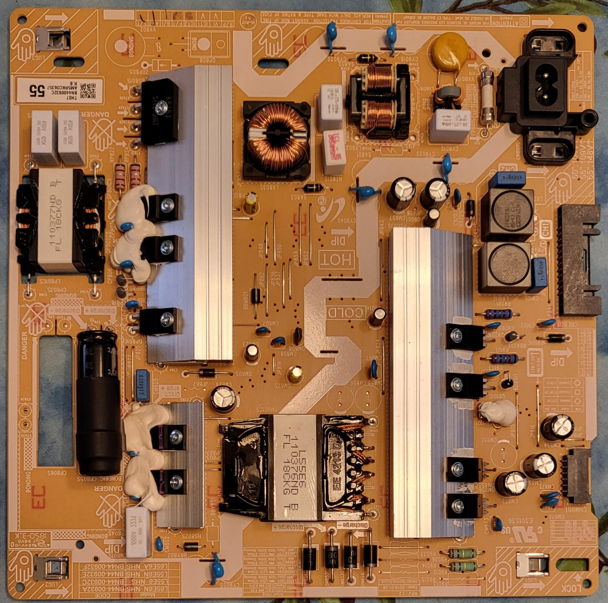

Ik heb een samsung tv ik dacht model UE55NU7021
Met een voeding board BN44-00932C
Ik meet op de brugcel 325V
Dat meet ik ook op CP8055 de grote (bulk)condensator
Nu dacht ik dat dit een voeding was met pfc
Een schema of een vergelijkbaar schema zou mij verder kunnen helpen

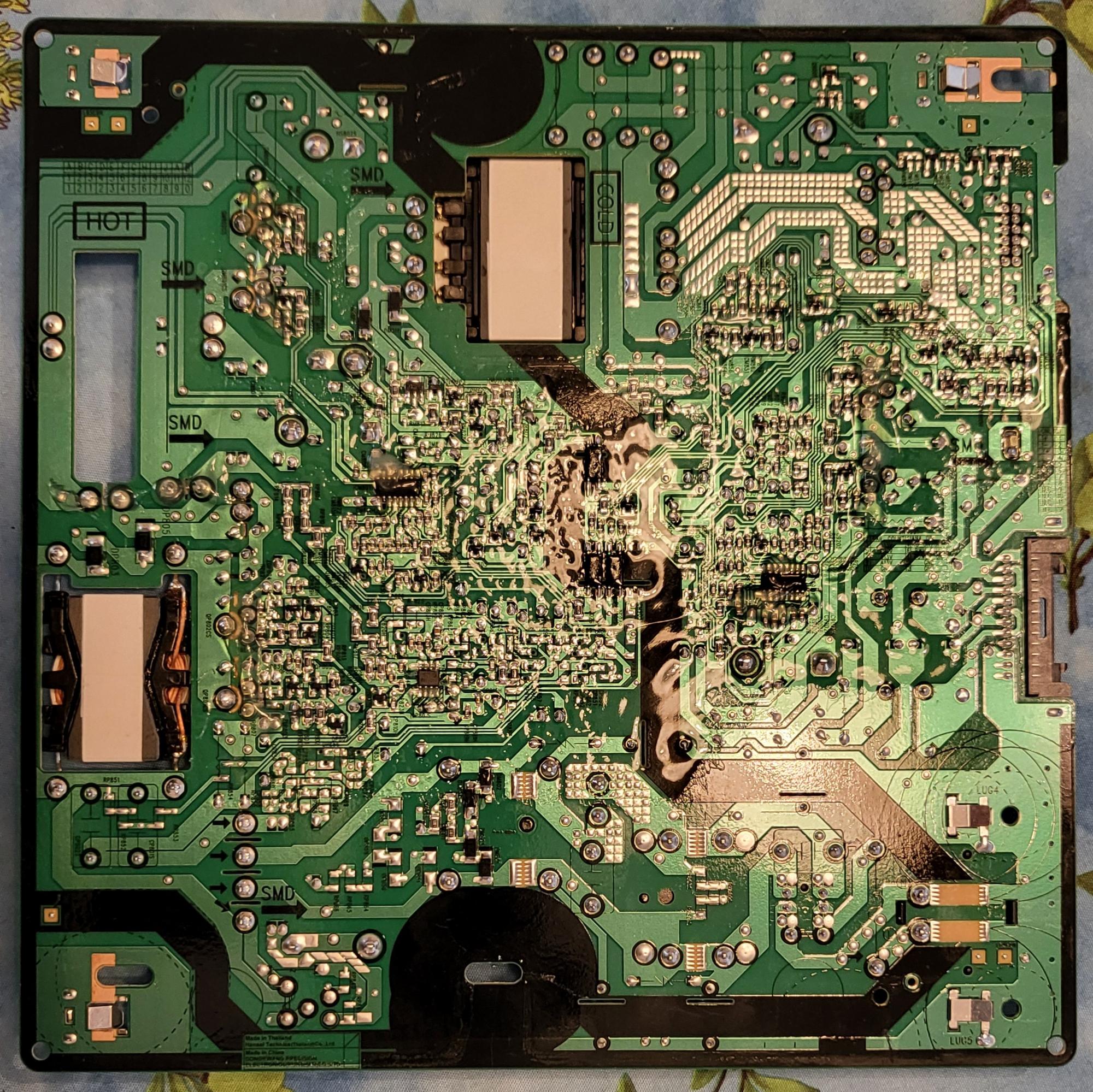

Het driver ic met nummer 6C18937 of nummers die daar op lijken kan ik niet vinden
Ik heb een paar foto's
Wie kan mij helpen
Groetjes Harrie
Op de foto links zit een duidelijke PFC schakeling. Het is normaal dat deze in standby niet draait, oftewel als de voeding niet aan staat heb je inderdaad maar 325V.
Op dinsdag 1 oktober 2024 14:44:13 schreef maartenbakker:
Ik meet helemaal geen stby
Ik heb alleen het voedingsboard, de tv staat nog elders
Kan ik toch nog verder onderzoeken?
Ik denk dat de standbyspanning (3,3V of 5V meestal, staat in de opdruk) via de hoofdvoeding loopt, als die afwezig is dan start die dus kennelijk helemaal niet op. Dat zit dan meestal in de hoofdvoeding ergens.
FA6B20N:
Probleem gevonden
Dank zij Henry S welke mij naar de juiste datasheet bracht
Halfbridge Low side kreeg geen puls signaal
Weerstand RM807 (R303) van 100Ω had een hele hoge waarde
Na vervanging werkt het weer
Ik heb een fragment van schema van BN44-932C toegevoegd
Schematic_Samsung BN44-932_2024-10-07.pdf
Het schema heef veel gelijkenis met application circuit van FA6B20N
Nogmaals iedereen dank voor jullie inbreng
