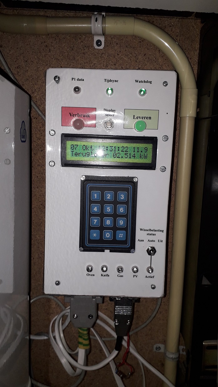

Nu bezig met een klein systeempje dat de P1 poort van mijn slimme meter uitleest en op basis daarvan een signaal uitstuurt dat er teruggeleverd of verbruikt wordt en ten tweede een signaal dat er bijvoorbeeld een elektrische boiler aangezet mag worden zonder dat er een zekering uit gaat.
