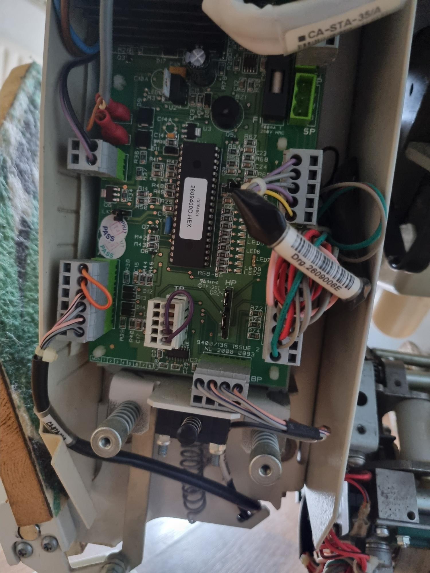

Sparky: van printplaten snap ik niet zoveel dus daar kan ik weinig mee. Maar misschien kan jij wat zien op de foto's?

De spanning van de accu's in rust is niet perse het probleem, mogelijk is de interne weerstand hoog geworden, en zakt de spanning direct in zodra ze belast worden.
@testman: natuurlijk zit er een overbrenging in, maar dat is niet perse een -zelfremmende- overbrenging, zoals een wormwiel. Een planetaire overbrenging heeft in beide richtingen een hoog rendement, dus die kun je ook andersom aandrijven. Een wormwiel heeft vooruit een rendement van <50%, wat maakt dat hij (in ieder geval statisch) zelfremmend is.
@TS: vermoedelijk worden de 2 transparante relais gebruikt om de richting van de motor om te draaien, kun je eens kijken of die bediend worden, als je het ding omhoog of omlaag stuurt?

Ik heb hier modelbouw accu's, LiPo die kwa spanning prima meten, maar na 2 jaar is de Ri van 2mΩ naar 18mΩ gegaan en zijn ze nu onbruikbaar voor mijn toepassing.
Kortom meten onder belasting dus, hang er een 12V 55W koplamp van een auto aan en meet hoeveel de spanning inzakt.
schakelaars zijn er genoeg iig, zie er al diverse zitten. de microswitches met 3 aansluitingen maken goed kans, worden nooit geschakeld en als ze dan 1x worden geschakeld is het contact vuil en gaat omhoog of omlaag niet meer.
de heldere relais zijn wrs niet om de motor te draaien van richting, op dat koelblok zal wrs een H brug sturing zitten. de motor word in toeren geregeld in bijv bochten loopt deze langzamer.

Er zitten ook 9 ledjes op een rij.... wat doen die als je probeert omhoog te gaan?
Vandaag 2 nieuwe accu's gehaald aangezien ik die anders ook wel voor andere dingen kan gebruiken. Na het opladen in de traplift gezet maar hij doet het nog steeds niet.
Er zitten inderdaad 9 ledjes die waarschijnlijk voor de beveiligingen zijn, helaas gaan die ledjes niet branden als ik er 1 activeer. Dus daar heb ik weinig aan.
Het probleem zal waarschijnlijk in de printplaat zitten dus ga daar morgen naar kijken.
Een volle brug vereist 4 MOSFETs, en die zie ik niet, en ook geen drivers voor 4 MOSFETs.
Daarom denk ik dat het één MOSFET en één diode is voor de snelheidsregeling, en 2 relais voor de draairichting.
Nu zijn de foto's niet heel duidelijk dus ik kan me vergissen.

Op woensdag 9 oktober 2024 22:48:40 schreef SparkyGSX:
[...]Een volle brug vereist 4 MOSFETs, en die zie ik niet, en ook geen drivers voor 4 MOSFETs.Daarom denk ik dat het één MOSFET en één diode is voor de snelheidsregeling, en 2 relais voor de draairichting.
het koelprofiel onder de 2 heldere relais, er zitten 2 halfgeleiders op, wrs zitten de andere 2 aan de onderzijde ervan.
Vandaag alle stekkers uit de printplaat gehaald en dan doorgemeten, en ik heb het probleem gevonden!
Er zat een draadbreuk in de kabelboom van een draad die naar de motor ging. Ik snap niet hoe dat heeft kunnen gebeuren want op die plek was geen mogelijkheid tot beknelling ofzo.
