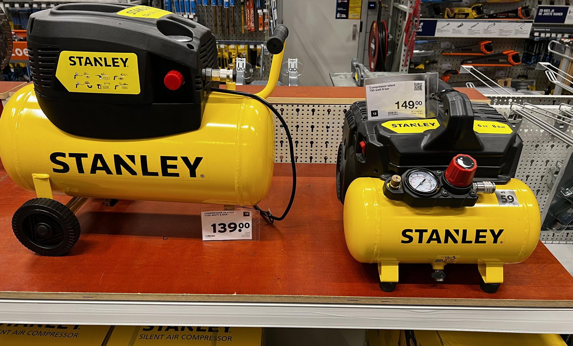

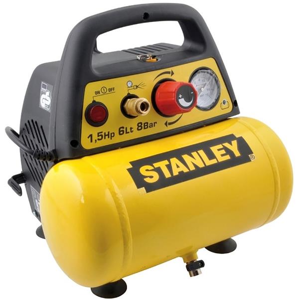

Zo'n compacte Stanley voldoet bij mij prima om dingen schoon te blazen, banden oppompen, etcetera. Al 10 jaar ofzo. Neemt weinig plaats in en is niet zwaar om op te bergen. Ik waak er voor om hem niet langdurig achtereen te laten lopen, dus niet voor verfspuiten van grote objecten, daar lijkt hij mij niet geschikt voor.
Ik vind het een schatje! Kost ca €100. Hornbach
[Bericht gewijzigd door Spog2 op (13%)]
Ik heb exact dezelfde maar dan van het merk Airpress en in het blauw. Deze is ondertussen ook al meer dan 10 jaar oud.
