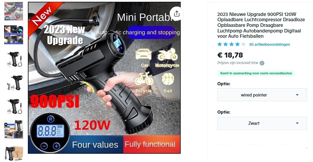

Beste Rick,
Kijk eens hier:Olie-Vrije Type
https://www.wish.com/nl/~/gereedschap/luchtcompressoren-auto/automotiv…
of naar deze:
MVG Gerard.
Heb je de recenties gelezen en door de vertaling gehaald? Ik wel en het zijn geen louter positieve beoordelingen.
Op dinsdag 8 oktober 2024 20:03:52 schreef Roland11:
Niet alle 1630 beoordelingen zijn positief? Dat zegt niet per se veel
Wordt ook lastig, maar een china compressor van nog geen €20 is vaak rotzooi. Het van mij slechts een poging om de vragensteller voor een miskoop te behoeden. Maar dat had je zelf ook kunnen bedenken?

Op dinsdag 8 oktober 2024 20:06:57 schreef RAAF12:
Dat ding heeft ook geen drukvat, het kan misschien wel genoeg druk opbouwen om een autoband op te blazen maar je gaat nooit genoeg debiet hebben om iets schoon te blazen.
Voor computers gebruik in een kleine olievrije compressor met een klein drukvat. Deze maakt wel herrie maar dat vind ik niet erg omdat ik die maar sporadisch gebruik. Nooit een probleem met statische elektriciteit gehad.
