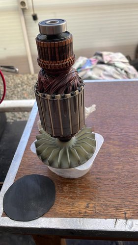

Als ik het anker doormeet van borstel tot borstel heb ik altijd nul Ohm de volledige collector rond
Beste Tinus, zonder afbreuk te willen doen aan je kennis of kunde, mag je van mij aannemen dat je de weerstand van het anker niet correct meet.
Je meettoestel meet correct nul ohm, maar de weerstandswaarde van de ankerwikkeling ligt waarschijnlijk in de buurt van 0.01 ohm. Tenzij je een professionele 4 draads ohmmeter hebt en ervaring met het meten van lage weerstanden en je de overgangsweerstand van de collector-lamellen naar je meetpennen constant kan houden, ga je geen correcte meting kunnen uitvoeren.
Veel gemakkelijker is het om hier gewoon een paar duidelijke foto's te posten en dan zal er wil iemand zeggen dat het verloren tijd is of eventueel wat er verder kan gebeuren.
als het anker voor 230V is gewikkeld dan kun je ohms nog wel wat uitmeten, maar heb je een anker uit bijv een 18V accu gereedschap dan is de weerstand per wikkeling zo laag dat je weinig kunt meten idd. ik deed niet alleen ohms meten, maar ook op een labo voeding zetten lage spanning en dan langzaam draaien, stroom per wikkeling dient ook vrijwel gelijk te zijn. heb je ineens 2x zoveel stroom en de 2 lamellen erlangs ook, anker gaar. vaak zie je dat al, lamellen zijn wat zwart.

Als er 230 op gezet wordt slaat de 16A zekering af, waar duidt dat in de eerste plaats op ( ik heb ooit gelezezn dat er geen domme vragen kunnen gesteld worden :). )
we hebben het dus over een hand cirkelzaag, ten eerste heeft dat ding ooit gewerkt in het wcd waar de zekering van springt? zo niet kan het gewoon de aanloopstroom zijn. kwestie van lange dunne verlengkabel ertussen en testen. wrs heb je dan een B16 automaat in de meterkast, die gaan snel eruit bij aanloopstromen.
zo niet, het is een cirkelzaag, die worden nogal eens opgestookt door te hard duwen. pas 2e hands gekocht? want dan was er wrs al iets mee..
zoals de lamellen eruit zien klopt er iets niet iig, amper slijtage en toch veel kleurverschil tussen de lamellen. zeker weten het anker overigens? kan ook het snoer, schakelaar, ontstorings condensator zijn.

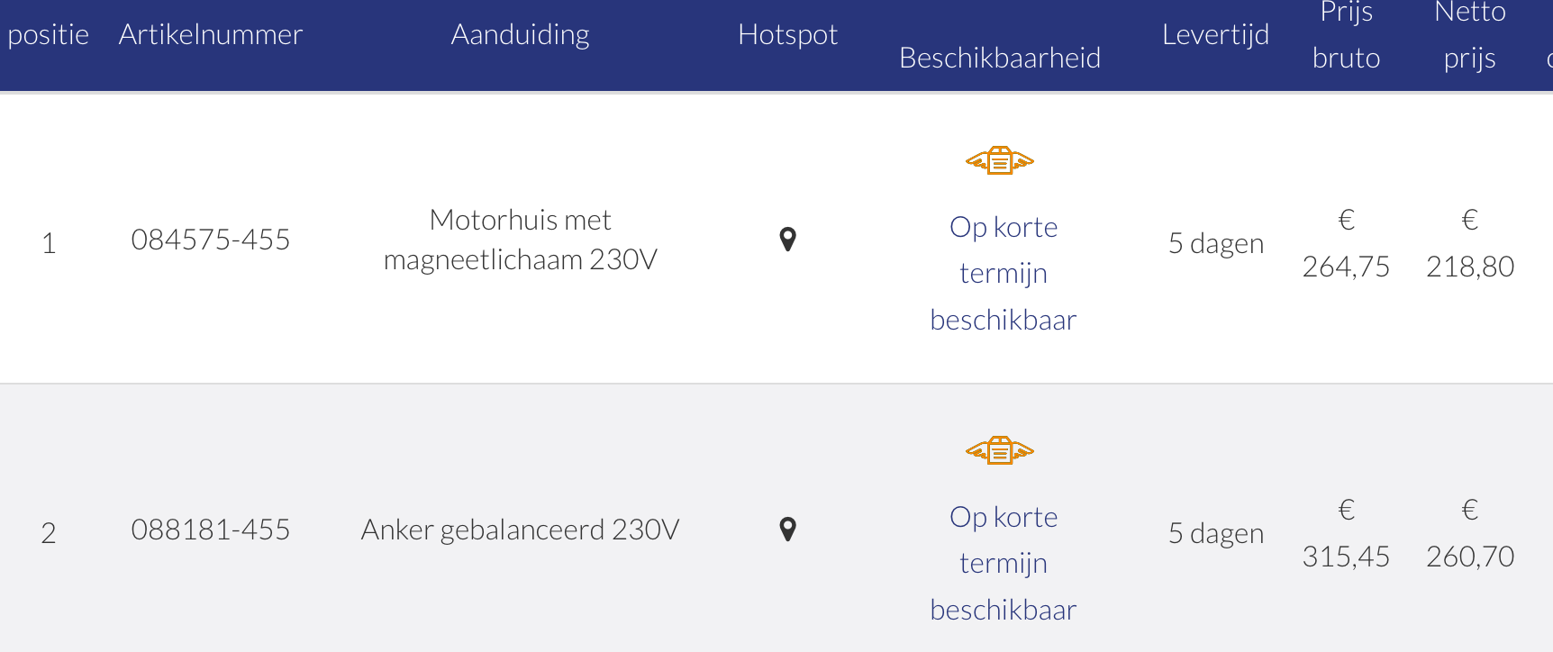

Zotte prijzen zie ik daar. Samen meer dan een nieuwe Makita. Het is niet mogelijk dat de veldwikkeling verkeerdom zouden liggen want elk spoel heeft een lange en een korte draad. Korte draad gaat naar de borstels. De totale weerstand van een seriemotor van 2kW zal tussen 3 en 4 Ohm liggen.
Beste Testman, de aanloopstroom is het niet, kan het aan het anker liggen ? Een nieuw anker heb ik geen probleem mee maar ik wil ook geen geld weggooien!
Testman, stel ik plaats een nieuw anker is het dan gevaarlijk het te plaatsen samen met de bestaande veldwikkelingen(die mss ook defect zijn, gevaarlijk in de zin van het niewe anker te beschadigen)
En kan ik dan de snelheidsregelaar er gewoon tussenuit laten ?
het is een prijzige handcirkelzaag, zag 4000€ voorbij komen. maar idd is de kans op veldwikkeling ook gaar aanwezig. soms is zelfs de veldwikkeling juist gaar en het anker niet. motor regeling kun je wrs niet zonder, want die zal de zaag langzaam laten aanlopen.
je kunt proberen de motor zonder regeling op 24VDC te laten lopen. dan zou er meer kans op draaien zijn in geval fijnsluiting anker. gezien de wikkelingen nog niet zwart zijn.
