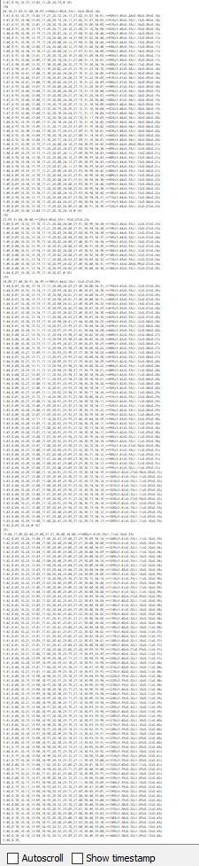

ik ben met een ADS1115 bezig in mijn accu tester omdat een esp8266 maar 1 analoge poort heeft. alleen.... het loopt fout
halverwege de test komt er een melding dat de accu leeg is. meerdere keren na elkaar
in de serial output zie ik nu dat de ADS een meting mist.
in deze tabel zie je
meting 1 - +meting2 - +meeting3 - +meting4 - +meting5 - tijdslot (110 tot 155 hier); gemiddelde spanning ; gemiddelde stroom ; gemiddeld vermogen; Ah ; Wh
gemiddelde spanning wordt berekent door meting 5 te nemen (som van alle meting) en te delen door 5, om een goed gemiddelde te krijgen.
laatste regel zie je ineens dat de 3de meting iets 'negatief' meet want het gaat van 11.10 naar 10.68
3.72-7.42-11.13-14.84-18.56-110;3.71;0.36;1.33;0.01;0.03;
3.72-7.41-11.11-14.80-18.50-115;3.70;0.35;1.31;0.01;0.04;
3.72-7.42-11.12-14.81-18.51-120;3.70;0.35;1.31;0.01;0.04;
3.72-7.41-11.13-14.83-18.53-125;3.71;0.35;1.31;0.01;0.04;
3.71-7.43-11.13-14.82-18.52-130;3.70;0.35;1.31;0.01;0.04;
3.72-7.41-11.11-14.81-18.50-135;3.70;0.35;1.31;0.01;0.04;
3.72-7.41-11.11-14.80-18.50-140;3.70;0.35;1.30;0.01;0.05;
3.71-7.40-11.10-14.79-18.49-145;3.70;0.35;1.30;0.01;0.05;
3.71-7.42-11.12-14.81-18.51-150;3.70;0.35;1.31;0.01;0.05;
3.72-7.43-11.12-14.82-18.51-155;3.70;0.35;1.31;0.01;0.05;
3.72-7.41-11.10-10.68-14.38-160;2.88;0.35;1.02;0.01;0.05;
battery is empty, stop test
nu heb ik overal al delay's tussen de metingen zitten steken, maar het probleem blijft. ik kan natuurlijk code gaan aanpassen zodat ik negatieve waardes of 'teveel-afwijkende' waardes eruit gooi en hermeet, maar dit zou niet mogen.
hier in dit stuk, heb ik nu 10metingen, met een delay van 100 tussen elke meting, en nog krijg ik foute metingen
3.58-7.15-10.71-14.28-17.84-21.41-24.98-28.54-32.11-35.67-200;3.57;0.34;1.21;0.02;0.06;
3.58-7.14-10.70-14.26-17.84-21.41-24.97-28.53-32.09-35.66-205;3.57;0.34;1.21;0.02;0.06;
3.58-3.16-6.72-10.28-13.84-17.40-20.96-24.52-28.09-31.65-210;3.17;0.34;1.07;0.02;0.07;
3.58-7.14-10.70-14.26-17.82-21.39-24.96-28.52-32.09-35.64-215;3.56;0.34;1.21;0.02;0.07;

er zit nu ook al code bij om het negatieve eruit te halen. ik zie ik de seriel output dan nog regelmatig zo een # verschijnen dat een meting mislukt is.
EDIT: de 'foutive' meting geeft mij '-101' als rawV (binaire waarde).
nu kan die volgens mij niet negatief meten, dus zou iets anders zijn

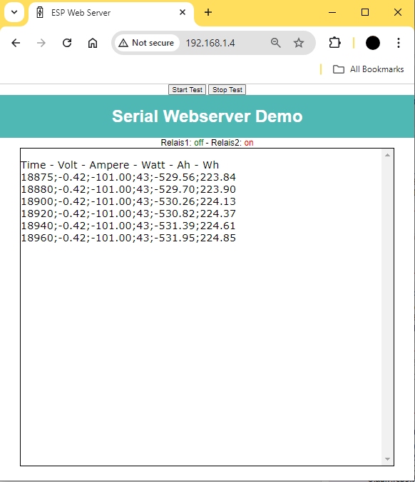

volgens mij is die -101 een foutcode. ik vind wel op google over error codes 101 van die ADS maar dit dan in combinatie met een adafruit library die een bug had. ik heb niet de adafruit code.
momenteel draait de code dus, waarbij ik alles wat negatief is aan de spanning, eruit gooi.
ik heb gemerkt dat de stroommeting wel correct gaat.
spanning geeft -101, stroom zegt 197.
197 x 1.8 / 1000 = 354mA en dat klopt ongeveer

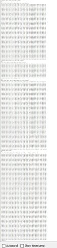

3.53-7.05-10.58-14.10-17.61-21.12-24.64-28.15-31.67-35.18-885;3.52;0.33;1.18;0.08;0.29;
3.53-7.05-10.56-14.08-17.59-21.11-24.62-28.14-31.66-35.17-890;3.52;0.34;1.18;0.08;0.29;
3.54-7.05-10.57-14.08-17.59-21.11-24.62-28.14-31.65-35.18-895;3.52;0.34;1.18;0.08;0.29;
3.53-7.04-10.56-14.07-17.59-21.10-#
-101
197
24.61-28.12-31.64-35.15-900;3.52;0.34;1.18;0.08;0.30;
3.53-7.05-10.56-14.09-17.61-21.12-24.63-28.14-31.66-35.17-905;3.52;0.33;1.18;0.08;0.30;
3.53-7.06-10.59-14.12-17.64-21.16-24.67-28.19-31.72-35.23-910;3.52;0.34;1.19;0.08;0.30;
3.53-7.06-10.58-14.09-17.60-21.11-24.62-28.13-31.65-35.16-915;3.52;0.34;1.18;0.08;0.30;
3.53-7.04-10.55-14.07-17.58-21.09-24.60-28.11-31.63-#
-101
197
35.15-920;3.52;0.33;1.18;0.08;0.30;
3.53-7.04-10.55-14.07-17.58-21.09-24.61-28.12-31.63-35.15-925;3.51;0.33;1.17;0.09;0.30;
3.53-7.04-10.55-14.07-17.59-21.10-24.62-28.13-31.64-35.15-930;3.51;0.33;1.18;0.09;0.31;
3.53-#
-101
197
7.06-10.58-14.09-17.60-21.11-24.62-28.13-31.64-35.15-935;3.52;0.33;1.18;0.09;0.31;
het is ook nooit de eerste meting, maar telkens ergens midden van de loop.
hierboven dus 7de, 10de en 2de meting

die -101 is dus een timeout. waarom die nu wel opduikt met een accu eraan, en 2dagen ervoor niks heeft gedaan terwijl die uren stond te draaien (0V meten), weet ik niet.
gisteren nog een calibratie gedaan zonder problemen.
en vandaag bij de test een 'gemiddelde' ingebouwd en nu heb ik time out fouten. ook met 100ms delay (het is al veel beter nu. krijg om de 4-5minuten nog 1 fout.
elke regel is hier 5seconden... de onderbreking is een timeout dus.

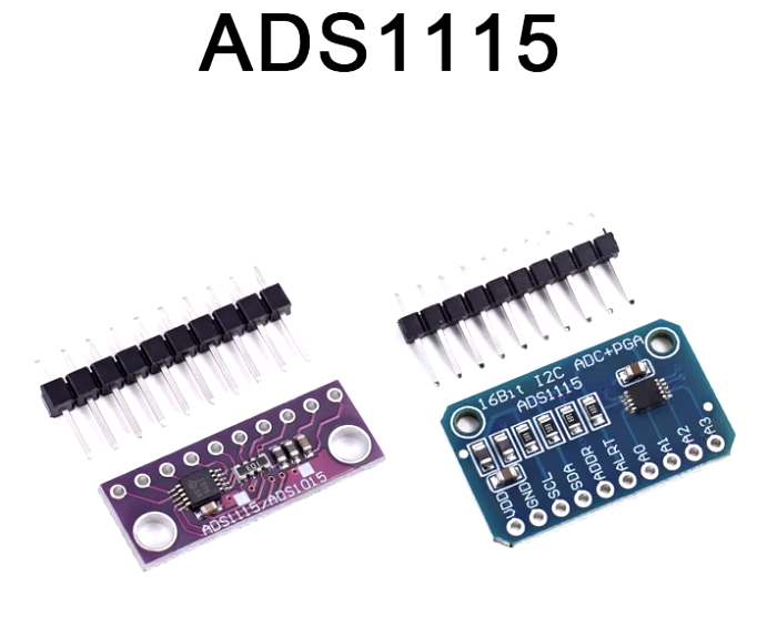

Op woensdag 16 oktober 2024 11:52:55 schreef Roland van Leusden:
Een losse ADS1115 kost €2,32 @2500 (full reel) bij Mouser
Kortom op zo'n 1€ printje van Ali is de kans klein dat je ADS1115 origineel is.

dat ging snel. de timeout hoger gezet?
ik ontwijk de meting gewoon door te kijken of ik een '-101' krijg en ik skip die meting in mijn loop en doe opnieuw.
de hardware ligt nu thuis, ben op het werk momenteel bezig met de nieuwere versie van de html code te maken (met knoppen op manueel de accu te laten laden, een test te starten, of in automode te werken)
zal de library nog wel eens downloaden zodat ik bij toekomstige versies niet weer in de problemen kom

ik doe nu gewoon een check op -101.
zelf zonder ADS aangesloten krijg ik geen fouten of meldingen, staat overal gewoon 0,00
Ja check op -101 kan ook, ook al is dat een geldige A/D waarde.
