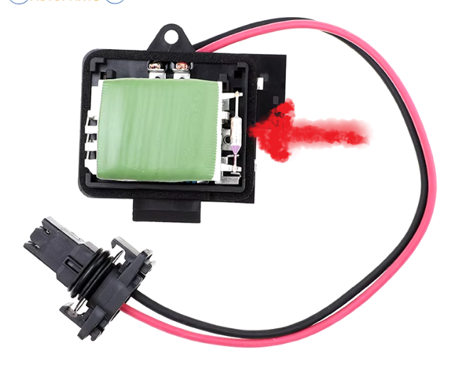

Ean 8718042303271 Renault Kangoo '06. Via youtube mijn 1,2,3 stand fan gemaakt vandaag, 4° is rechtstreeks. Was Spaans maar beter dan veel geld naar de garage brengen. Die heeft over die zekering een stukje koperdraad gesoldeerd.
Als ik de verbinding van die thermische zekering goed bekeek dan lijkt de verbinding geplet te zijn zoals een puntlas en ietwat gekarteld.
Gans die weerstand wordt goed heet maar hangt in het huis van de blower. 1 Pin van de connector leek ook erg verroest. Auto was mss een buitenslaper.
Om toch niet los te komen heb ik stijve koperdraad er rond vastgenepen indien de solduur toch zou smelten. Hoe warm wordt zoiets?
Nieuwe is besteld en je bent toch een paar uur bezig. Dat porselijn is vlug breekbaar dus plooien aan de aansluitpunten is af te raden. Veel plaats voor een lusterklem met vijsjes zonder 't plastic is er niet, andere methodes?
Die thermische zekeringen zitten meestal met klembusjes vast.
Solderen kan ook, maar dan moet je de aansluitdraden wel heel goed koelen met een tang of iets dergelijks anders is de nieuwe ook weer stuk.
Wel een nieuwe in zetten, ding zit er niet voor niets en gaat er uit als het fout gaat, bv een vastgelopen ventilator.
Als het er af valt door gesmolten soldeer is het zeker te warm geworden en is de verbinding ook open

Je koopt zo'n kachelweerstand voor een paar tientjes bij autodoc of winparts nieuw. Ik heb er net een gekocht voor een Kangoo 15 euro.
als die zekering kapot is, is de boel TE warm geweest. zomaar koperdraad over solderen zou ik niet doen.
het kan zijn dat de motor stroever loopt (oud vet) en hierdoor de weerstand meer stroom krijgt te verwerken.
meer stroom = meer hitte en die termische zekering gaat eruit (staat een temperatuur op). de nieuwe kan dus ook snel sneuvelen.
haal de kachelmotor er maar eens uit en smeer de lagers maar. thermische zekering vervangen is symptoom bestrijding
door jouw koperdraad, kan de motor nu vastlopen, die weerstand loeiheet worden en het dashboard uitbranden.
die thermische zekering wordt vastgeklemd omdat ze niet te solderen is. als die 105°C is en je gaat die met de soldeerbout aan 300° vastsolderen, is die direct weer kapot.
als je denkt dat solderingen gaan loskomen van de warmte, is je auto allang uitgebrand.
Overbruggen is een typische youtube-knoei-oplossing gedaan door iemand die beter geen videos kan maken want zo is het gevaarlijk. Die zekeringen zitten meestal geklemd/geperst. Solderen kan maar dan moet het heel snel en de pootjes heel goed gekoeld. Een dik stuk koperdraad erom heen draaien als overbrugging bij een auto die niet van je zelf is, is een slecht idee. Niet alleen vanwege dat er geen zekering meer is maar ook omdat koper gaat oxideren, een hoge weerstand krijgt en dan als gloeidraad gaat werken.

zoals revado al zegt: een zekering beschermt tegen overstroom of kortsluiting. een 15A zekering zal doorbranden als er 20A loopt. loopt er bv maar 14A maar met een overgangsweerstand. zekering springt niet, de boel smelt wel.
0,1ohm weerstand stelt niks voor. maar met 14A erdoor staat er 1,4V over en zit er 20W warmte in. dat is een soldeerbout in een plastic behuizing. het is al niet de eerste auto die ik zie met een gesmolten zekeringkast.
jouw omgebouwd blokje met een draad over die temperatuurzekering is hetzelfde. dat ding kan nu 300°C worden en NIKS grijpt in. die 300°C kan die perfect halen met een beperkte stroom die de zekering niet laat ingrijpen. duurt alleen langer.
op een lange rit van 3-4 uur kan je dan rook uit je dashboard krijgen.
die zekering heeft ingegrepen voor een probleem, en ik zie dan 2 mogelijke problemen:
1) de motor van die ventilator loopt zwaarder, meer stroom door dit weerstandblokje, meer warmte en zekering grijpt in om brand te voorkomen
2) overgangscontact op de kabelconnector die op dit blokje komt. stroom door een overgangscontact = hitte, en als dat toevallig een draad is waar deze temperatuurzekering aanhangt, warmt ze dus zelf mee op door die draad. dit kan wel een soldering uiteindelijk doen smelte, maar dan heb je geluk. soldering smelt, draadbrug valt weg, stroom valt weg, geen brand.
klem je er nu andere draad over, dan brand de boel ooit uit.
ik heb geen diploma autotechnieken maar sleutel al zo een 25jaar aan oldtimers. ik ken er ook al wat van en voorspel een catastrofe daar.
bekijk zeker die connector op de kabelboom als je dat blokje vervangt door een nieuwe. en eventueel eens voelen of de fan motor wel vlot draait, indien niet => lagers smeren

als ge niet de oorzaak zoekt waarom de originele kapot ging, kan je binnen een paar maand misschien opnieuw beginnen hé
kan gewoon pech zijn geweest dat die door ouderdom sneuvelt, maar ik vermoed dat er iets anders is. zit pin31 toevallig op een stuk metaal waar ook die temperatuurzekering aan geknelt zit?
als er een slecht contact is wordt het warm. metaal dat warm en koud wordt, begin te oxideren (roest). kijk zeker de connector na. want door warmte verliest de contacten hun verende eigenschappen, knellen ze minder en verergert het slecht contact.
