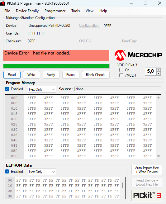

Ik ben bezig met een thuisaccu. De BMS bestaat uit kleine printjes (per cel 1 printje) met daarop een 12f683 die weinig meer doet dan een ADC spelen met galvanisch geïsoleerde bus die naar een master gaat. Die master verzameld alle gegevens en geeft dat door aan een raspberry die er vervolgens mee aan de haal gaat.
Het probleem is dit: ik heb 18 van die printjes, elk met een header waar ik een pickit3 zo in kan prikken. voor 14 van die printjes ging dat probleemloos. De overige prints leveren een melding op in de PK3 software "Unsupported part (ID=0020)" met daaronder een "device error- hexfile not loaded".
- Als ik Tools>check communication aanklik krijg ik netjes "DEVICE: PIC12F683" te zien. Dus er lijkt wel íets te gebeuren. Maar zodra ik de chip wil lezen, schrijven, verifiëren, wissen of blankchecken krijg ik direct bovenstaande fout.
- Ik heb werkende pic's in de niet werkende prints gestopt en dan was alles ok. Dus het ligt niet aan de prints (slechte soldeerverbinding of wat dan ook)
- Ik heb niet werkende pic's in de wel werkende prints gestopt en dan bleef het probleem. Dus het ligt écht niet aan de prints. Het probleem verhuist mee met de pic's
- Ik heb zelfs een andere PK3 gepakt die ik nog had liggen en die doet exact hetzelfde.
- Ik heb nieuwe pic's besteld (aliexpress, geen "officiele" vendor. Maar ik heb tientallen pic's via ebay en later ali gekocht. En een enkele chip uitgezonderd deden ze het prima). En ook deze geven het zelfde probleem.

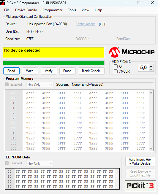

- Zowel incircuit met een eigen voeding (varriabele spanning ivm accu) als incircuit maar zonder verbinding met de bus en voeding waardoor de PK3 zelf de voeding verzorgt levert het zelfde probleem.
Ik ben inmiddels een beetje door mijn ideeën heen en google is niet zo behulpzaam als ik hoopte.... Ik heb zelfs een poging gewaagd met chatGPT. Maar die komt met dezelfde stappen die ik al genomen heb en dingen die ik niet kan controleren (nepchips en ESD).
Onderstaande screenshots heb ik allemaal gemaakt met de pickit verbonden met de zelfde PCB waar ik een andere chip probleemloos in kon lezen, schrijven, checken, etc.
Heeft iemand enig idee wat dit zou kunnen zijn?
Alvast bedankt!!
Daan
EDIT: Opgelost! Het is naar alle waarschijnlijkheid de 2v referentie geweest die aan de ADC hing, dit is op deze chip ook de ICSPDAT pin. deze zal op 5v nooit de vereiste spanning halen om de boel te programmeren. Via de PK3 de voedingsspanning op 3v zetten en dan werkt alles prima.
Waarom een deel van de chips het wel doet en een deel niet, waarom de programmer de chip wel kan identificeren maar niet kan lezen, schrijven, programmeren, etc, blijft een raadsel. Maar ik gooi het op: ik zit dichtbij genoeg bij de vereiste specs dat het regelmatig werkt. Maar semi willekeurig doen sommige chips nét iets moeilijker over die specs waardoor het soms wel en soms niet werkt. Noem het de siliconlottery! Dank allen voor de hulp en tips :)

Komen de 12F683 van AliExpress ?
Normaliter krijg je die melding als het type of de voedingsspanning verkeerd staan.
Ook mag er geen te grote elco aan Vcc hangen (> 220uF en het kan misgaan)
Meestal krijg je die fout als er iets aan de programmeerpoorten hangt, programmeer die eens zonder randcomponenten.
Dat is mij al meermaals voorgevallen.
Op vrijdag 18 oktober 2024 12:46:57 schreef fred101:
Het waren twee bestellingen
De eerste order van ebay van een paar jaar terug waren er 20 (daar werkten er 11 van. De overige 9 niet)
De tweede order van ali van anderhalve week geleden waren er 10 waarvan ik er nu 6 getest heb met exact hetzelfde probleem
Op vrijdag 18 oktober 2024 12:52:10 schreef Arco:
Er zitten uberhaupt geen elco's op die print. Het spannends is de ontkoppelcondensator voor de pic (100n)
Al geprobeerd device en Vcc handmatig in te stellen?
Op vrijdag 18 oktober 2024 12:53:22 schreef MGP:
Meestal heb je die fout als er iets aan de programmeerpoorten hangt, programmeer die eens zonder randcomponenten.
Dit geintje heb ik ook meer dan eens gehad. Maar er zit vrij weinig op deze print. Het enige dat aan de programeerpoorten hangt is een voltagereference van 2.048V en een 1k weerstand richting een led. Maar die prints zijn compleet identiek. d.w.z ook op de werkende prints zit exact dat aan exact dezelfde programeerpinnen. Die 1k weerstand zou niet uit mogen maken... die voltagereference kan ik me íets bij voorstellen. Ik zal zo even proberen om de boel te programmeren in een breadboard waar écht alleen de chip zelf er aan hangt.
EDIT: het lijkt er op dat dit inderdaad het probleem was. Ik had in gedachten dat het alleen wat weerstanden met leds/optocouplers waren. Maar naar jouw opmerking ben ik dat toch even gaan checken. De 2v reference die aan de ADC hangt hangt dus ook aan de ICSPDAT pin (dat is de zelfde pin op deze chip). En zoals arco terecht opmerkt kan die dus nooit de vereiste 0.8Vdd halen voor het programeren op 5v

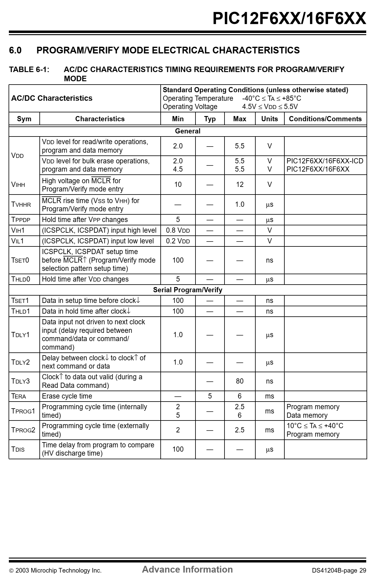

Voeding moet 4.5 - 5.5v zijn bij programmeren, en de data en clocklijn moeten 0.8Vcc zijn hoog (met een 2v reference aan die pin lukt dat niet)

volgens de datasheet zouden deze moeten functioneren tussen de 2,2 en 5,0V moeten werken. Dat moet ook wel want ze krijgen direct de accuspanning die tussen 2,5 en 3,65 varrieert. En dat lijkt opzich te werken. Alleen het programeren ging mis.
Maar het lijkt dus inderdaad de ICSPDAT pin te zijn geweest die dankzij de 2vref dus niet fatsoenlijk de minimale 0,8vdd haalde tijdens het programeren. Opzich volkomen logisch, en als het ICSP uberhaupt niet had gewerkt was ik daar ook wel naar gaan kijken. Ik snap alleen nogsteeds niet waarom een deel van de chips het wel doen en een deel niet. Wieweet is dat inderdaad een tollerantieverhaal.
Over het algemeen leveren ze best ok spul zolang we het over onderdelen hebben. Weerstanden, condenstatoren, etc heb ik nooit problemen mee (al neem ik de specs wel met een korrel zout en verwacht ik absoluut niet de beloofde levensduur). Maar telefoons accucellen of dat soort spul zou ik er nooit kopen, dat is vragen om problemen.
Afin, ik ga nog wel even proberen of ik ze niet incircuit wel gewoon op 5v kan programmeren. ICSP werkt wel als ik de voedingsspanning via de PK3 op 3v zet (procentueel is 2v dan aanzienlijk dichter bij die 0,8vdd die vereist word). hij schakelt dan ook over op low voltage programming. Eerlijk gezegd weet ik niet wat het verschil is buiten de gebruikte spaning. wellicht is het een stuk trager, maar voor deze enorme programma's (892 programbytes!!!) zal het me een zorg zijn hoe snel het gaat. Daarbij al zou het een minuut per stuk duren... ik moet afentoe 18 chips updaten. Ze uit de print peuteren in een breadboartje prikken en dan "supernsnel" kunnen programeren kost toch nog meer tijd ;).
Programmeren zal op 3.3v wel goed gaan, het erasen misschien niet (heeft minimaal 4.5v nodig)
Op vrijdag 18 oktober 2024 15:11:11 schreef DaanSteeman:
Veel CMOS chips hebben een omslagpunt wat heel aardig rond 0.50 VDD zit.
Maar in de datasheets staat altijd 0.7 of 0.8VDD voor "gegarandeerd hoog" en 0.2 of 0.3VDD voor "gegarandeerd laag. In de praktijk zit het bijna altijd tussen 0.45VDD en 0.55VDD.
Maar de fabrikant behoudt zich dus het recht voor om "rare chips" te maken die het gewoon doen, behalve dan dat ze een iets hoger (of lager) dan gebruikelijke spanning nodig hebben om het als een "1" te zien.
Er was ook iets met microchip: bijna iedereen specificeert 0.3/0.7 en microchip 0.2/0.8. Dus waarschijnlijk hebben ze ervaring met dat 0.75 soms niet werkt en dan OOIT in het verleden de specs aangepast onder het mom van: klanten zouden daar normaliter geen last van moeten hebben.
Anyway, microchip behoudt zich het recht voor om binnen de specs in het datasheet te leveren wat ze willen. Dat kan dus zijn dat sommige batches met chips verder buiten de formele specs nog doen wat JIJ er van verwacht en andere niet.

De oorzaak ligt volgens mij aan de Pickit3 en niet de aan controller.
De programmeerspecificaties eisen nu eenmaal een strikte rise en falltime van de ICSP lijnen,
Als er veel rommel aan die pinnen hangt haal je die niet, en wordt er niet geprogrammeerd.
Zelfde geldt voor grote elco's aan de Vdd pin: de risetime van Vdd is dan te groot en de programmer zegt: "pic is defect"
(Ik reserveer die icsp pinnen altijd voor capacitief weinig belastend werk zoals input od aansturen van leds)
