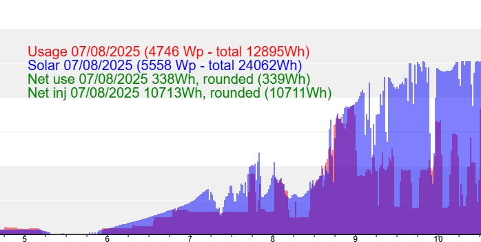

voor wie er ook aan wil beginnen naar aanleiding van dit topic:
ik heb 2 batterijen in dienst nu.
ik had al een ecoflow powerstream die 800W aan huis kan leveren. daar heb ik een officiele delta 2kWh lifepo voor gekocht. dat werkt prima.
de 2 zonnepanelen laden de accu overdag op en eens vol, levert ze aan het huis.
snachts (22h tot 8h) levert die accu 150W aan mijn huis voor het nachtverbruik en daarna gaat ze weer opladen.
de 2de accu is een zelfbouw (zoals ik hierboven van plan was op de ecoflow).
is nu low budget met ebike batterijen (11stuks parallel van 36V).
de sturing is een ESP die laders en inverters inschakelt.
die ESP comminiceert met de ESP van mijn digitale meter (P1).
is er net injectie, schakelt die laders in
is er net verbruik, schakelt die inverters in.
overdag verbruik ik 15-20kWh. ik trek ongeveer 0,8 tot 2kWh uit het net (traagheid van mijn inverters).
het is op zich een heeeeeeeeeeeeeel eenvoudig systeem bij mij.
2 ebike laders via relais schakelen, 3 micro omvormers via relais schakelen, en kleine beetje logica
0-250W verbruik: 240W micro inverter inschakelen
250-500W verbruik: 2de 240W micro inverter bijschakelen
500-900W verbruik: 2 bovenstaande uit en een 880W micro inverter inschakelen
900-1120W verbruik: 240W + 880W micro inverter aan
meer dan 1120W verbruik: alle inverters aan.
en dan beetje andere logica:
100W injectie : lader 1 aan
200W injectie : lader 2 aan.
en dan de combinatie. stel 120W verbruik, 240W micro inverter springt aan. netto dus 120W injectie dus ook 1 lader springt aan. 20W injectie.
voorbeeld 2: 580W verbruik, 880W inverter aan, krijg ik 300W injectie, dus 2 laders aan (100W + 200W) heb ik 0W als verbruik/injectie. ik schommel bijna altijd tussen 100W verbruik en 100W injectie (tenzij er heel veel zon is, dan heb ik constant injectie)
