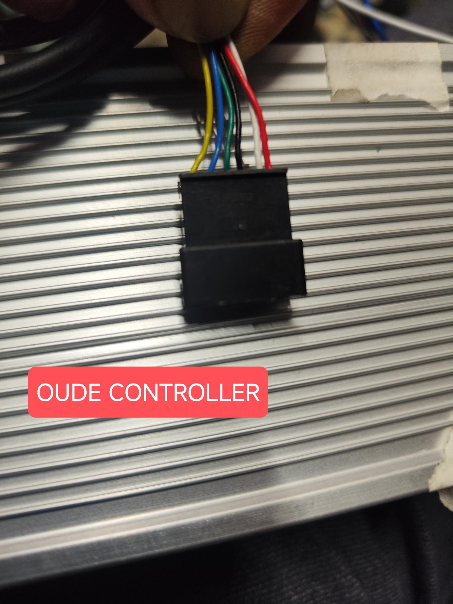

De controller van mijn elektrische step was defect en ik heb een nieuwe besteld .
Mijn huidige controller had 6 draden voor de gashendel n.l.(rood,wit,zwart,groen,blauw,geel)
Maar de nieuwe controller heeft er maar 3 (rood,groen,zwart).
Kan iemand mij helpen hoe ik deze moet aansluiten. ?

Het is een zelf gebouwde e fiets van een hoverboard motor .
De gashendel MR 100 werkt maar de controller werkt niet , dus vandaar dat een nieuwe controller gekocht had .
In bijlage fotos van de controller.
Dit is de defecte controller , zoals u kunt zien mis ik op deze nieuwe controller deze pin met de 5 kleuren.
De nieuwe is, zo te zien, ook voor een lagere spanning. 36V en 28V versus 48V en 39V

die 5pin connector is een display connector van die controller. daar kan je niet zomaar een gashendel op aansluiten.
je nieuwe controller heeft een 3pin gashendel nodig. zoek achter duimgas step
belangrijk zijn de kleuren.
als je zwart-rood-groen hebt, dan is zwart de massa en rood de 5V
als je blauw geel rood hebt, dan is geel de massa en rood de 5V
de andere draden zijn dan signaal.

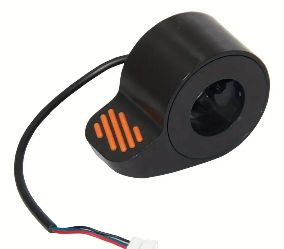

Beste fcapri,
Ik heb er besteld ( zie foto )
De nieuwe controller heeft 3 draden n.l. rood zwart en groen , als ik goed begrijp is zwart de massa en rood de 5v wat is dan de groene draad en bij de gashendel mr-100 zal dan de zwart massa en rood de 5v zijn dan of niet ?
Waar zal dan de groene draad moeten gekoppeld worden aan de mr-100 ? Wit groen blauw of geel ? Zou ik zo zonder de display enkel kunnen rijden. ?
nee, die mr100 wordt niet meer gebruikt
gashendel rood, zwart groen rechtstreeks aan deze gashendel kabel rood zwart groen

Ja dat is het hele idee van de groene draad, hoe meer spanning hoe harder het wiel
Je mr100 stuurt alleen geen spanning, die stuurt data
Je maakt nu gewoon volle sluiting naar de groene draad, dat zegt niks
Nee deze controller wil een analoge gashendel hebben
Of je zoekt een digitale controller bij je mr100
Je huidige combi werkt niet

Danknu wel voor de uitleg , ik ga wachten op mijn bestelling van de analoge gashendel .
