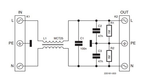

Verder wil ik het volgende EMI filter toevoegen om de meeste vervuiling van het lichtnet te filteren:
Bron: https://www.elektormagazine.com/articles/simple-diy-emi-filters
Onderdelenlijst:
L1 - Common mode choke 5mH / 300mA (Kemet SU9V-03050)
C1 - 100n / 250VAC (WIMA FKP1G031005H00JYSD)
C2,3 - 47n / 250VAC (WIMA FKP1G024705D00JSSD)
R1,2 - 1M / 0.25W metaalfilm (Vishay VR25000001004JA100)
Opmerkingen, tips?

Ik zie doorgestreepte zekeringen. Een zekering moet er natuurlijk wel ergens in. Die zou ik in dit geval primair doen, vóór alle filteronderdelen.
Moderne filtercondensatoren fikken in principe niet uit, maar better safe than sorry.

Ik zie doorgestreepte zekeringen. Een zekering moet er natuurlijk wel ergens in. Die zou ik in dit geval primair doen, vóór alle filteronderdelen.Moderne filtercondensatoren fikken in principe niet uit, maar better safe than sorry.
Een zekering, de andere is een weerstand.
Zie mijn tekst: Zekering van 100mA aan de primaire zijde van de trafo. Aangezien ik de zekering aan de buitenkant van de behuizing wil, heb ik hem liever aan de primaire kant van de trafo.
Dat kan prima, je hebt maar 1 secundaire wikkeling. Gebruik ivm de ringkentrafo en veel buffercapaciteit bij voorkeur een time-lag zekering.
