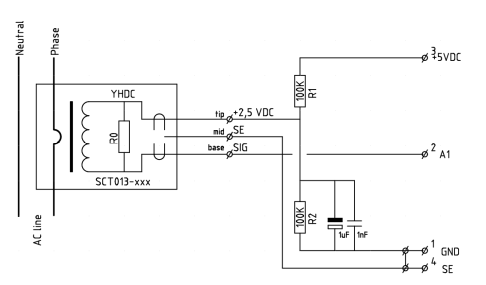

We praten naast elkaar denk ik.
Laat het mij anders zeggen, zonder bijkomende schakeling kun je de richting van een AC stroom niet weten, bij een DC stroom kun je dat wel.
NB. die tekening is met een SCT013 xxx (enkel AC) en dat is niet gelijk als die LEM die AC en DC kan meten.
Lager dan 2,5 VDC is de ene kant op, hoger dan 2,5 VDC is de andere kant op. Dus ja, de stroomrichting kan gemeten worden.
Lager dan 2,5V tijdens de negatieve alternantie, hoger dan 2,5V tijdens de positieve alternantie.
Als je de stroomrichting wil weten moet je de faseverschuiving meten tussen spanning en stroom.
Alles tussen -90° 0° +90° is afname, alles tussen +90° 180° -90°is injectie

”Laat het mij anders zeggen, zonder bijkomende schakeling kun je de richting van een AC stroom niet weten, bij een DC stroom kun je dat wel.”
Oei, wat heb ik wel niet aangericht met mijn reactie. De eerste afbeelding is van de datasheet van de door TS genoemde CASR stroomopnemer, waarin aangegeven wordt hoe deze AC-stromen kan meten. De tweede is van een SCT013 die met behulp van twee weerstanden exact dezelfde grafiek oplevert. Door het ‘optillen’ van het AC-signaal (superponeren) maak je er een DC-meetbaar signaal van. ”kan de stroomrichting gemeten worden?” Ja dus. ”Heb je wat aan het weten van de stroomrichting” Bij DC wel, maar bij AC niet, omdat AC tig-maal per seconde heen en weer gaat.
Stroom (Amperes) en energie (Watt) is niet hetzelfde. Om bij AC de energierichting (Watt) te bepalen zul je gelijktijdig ook de spanning moeten meten. Bij de schakeling van Frederick gebeurt dat dan ook.
