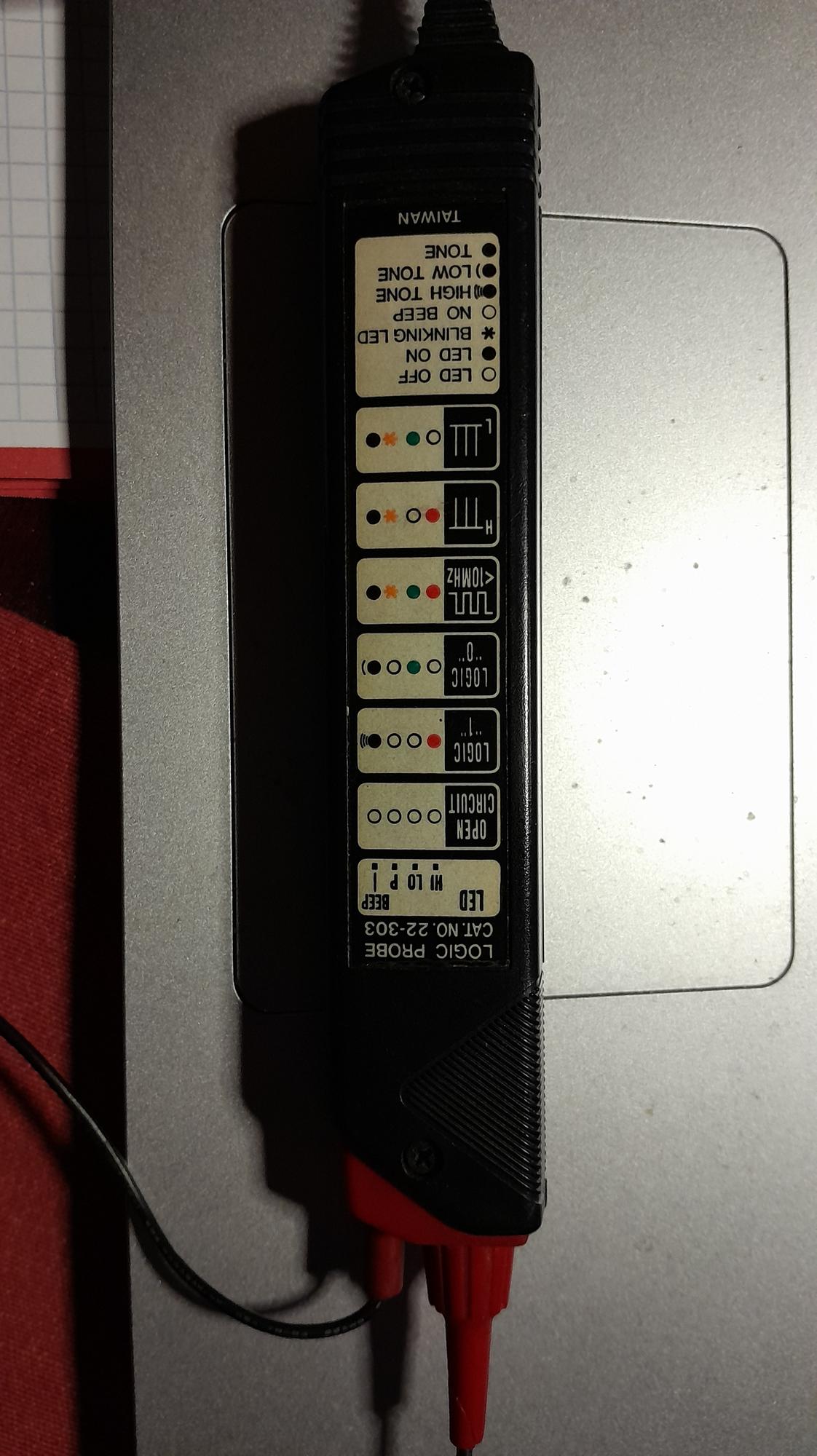

Heb em even uit het stof opgegraven,denk dat het deze is,Tandy (Micronta) had maar 1 model dacht ik.
Op zondag 3 november 2024 01:13:22 schreef Hubie:
[bijlage]Heb em even uit het stof opgegraven,denk dat het deze is,Tandy (Micronta) had maar 1 model dacht ik.
Zou best kunnen, helemaal met torren opgebouwd ?
Dan zal het inderdaad het zelfde schema zijn
Hubie
Ja idd,het klopt ook met het schema.Het was best wel goed (hobby)spul (Tandy),het meeste ben ik kwijt geraakt.Transistortester,uni-meter etc.
