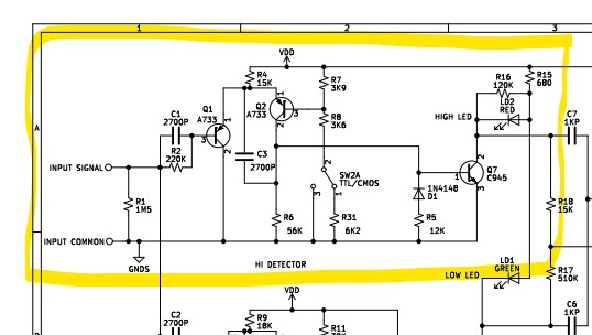

De CE spanning anders instellen, signaal gaat door C3?
Geen idee, dat is eigenlijk mijn vraag.
De rode LED reageert op een TTL/CMOS "Hoog" op de "Input signal" ingang.
Het is een DC signaal, of pulserend eventueel.
MGP
LDmicro user.
Q2 bepaalt de spanning over R4 en daarmee het HOOG schakelniveau.
Bij TTL is de spanning over R4 ongeveer de helft van VDD.
Voor cmos is de spanning over R4 ongeveer 1/3 van VDD, ruwweg gerekend.
Q2 spert als Q1 in geleiding is, omdat de emitter van Q2 dan aan de GND ligt en zo ligt de basis van Q7 via R6 aan de GND en spert.
Dwz als je Q1 wilt uitschakelen dat moet de ingang Q1 voor TTL hoger zijn dan VDD/2 en voor cmos moet de ingang Q1 hoger zijn dan 2/3 van VDD.

nonius
De logische niveau's van TTL en CMOS verschillen van elkaar qua niveau, én qua percentage van de voedingsspanning (Vdd in het schema; dergelijke logische probes worden (meestal?) gevoed vanuit de schakeling/printplaat waarin ze meten).
Door de schakelaar kan de voorspanning op de basis van Q2 veranderd worden (als percentage van Vdd), waardoor Q2 schakelt op het juiste logische niveau.
In de stand 'TTL' staat op de basis van Q2 0.48*Vdd, in de stand 'CMOS' staat er 0.74*Vdd op de basis.
Om Q2 te laten geleiden (een 'hoog' te detecteren) moet de emitterspanning ca. 0.7V hoger zijn dan de basisspanning.
Vormen Q1 en Q2 geen stroomspiegel? Dus a.h.w. de ingangstrap van een opamp? Met R4 (15k) de gezamenlijke weerstand? Waarbij de basis van Q1 de '+'ingang is, en de basis van Q2 de '-'ingang van de opamp. Blijkbaar is de stroomspiegel niet helemaal symmetrisch, vanwege R6 (56k), maar ik vermoed dat 'stroomspiegel' de samenwerking tussen Q1 en Q2 verklaart.

Ik zou verwachten dat wanneer de basis-emitter-spanning meer dan 0.65V is, dat dan Q7 gaat geleiden en LED2 gaat branden. Dus +0.65V op de basis van Q7 (gemeten t.o.v. massa).

henri62
Q1/Q2 ziet er zo uit als een klassieke differentiele opamp ingangs schakeling zonder tweede trapje.
Normaal zit er op beide Collectors van Q1/Q2 nog een ander trapje wat de boel weer asymmetrisch maakt maar hier is de Q1 weerstand weggelaten, kan gewoon want R4 is je el-cheapo stroombron in de "tail".
Dus de B van Q2 is je referentie spanning.
-edit- Zie hier: https://www.nutsvolts.com/magazine/article/op-amp-cookbook
figuur 1 dat is de variant met NPN torren, dus gespiegeld.

Op vrijdag 1 november 2024 22:37:52 schreef bprosman:
Wat zou de spanning op de basis van Q7 moeten zijn om de LED aan te laten gaan ?
Als je de schakeling wilt testen leg dan de ingang afwisselend aan de VDD en de GND, werkt het niet dan kun je met een voltmeter meten waar het fout loopt (als dat het geval is).
Dank voor de hulp, ik ga eens spelen.
//Edit, en ben er uit (hoe het werkt)

Ik heb er een printje voor gemaakt wat ik aan het testen ben.
Overigens is dit niet het originele schema maar (na)gemaakt door iemand op EEVBlog. Dus wat dat betreft garantie tot aan de deur

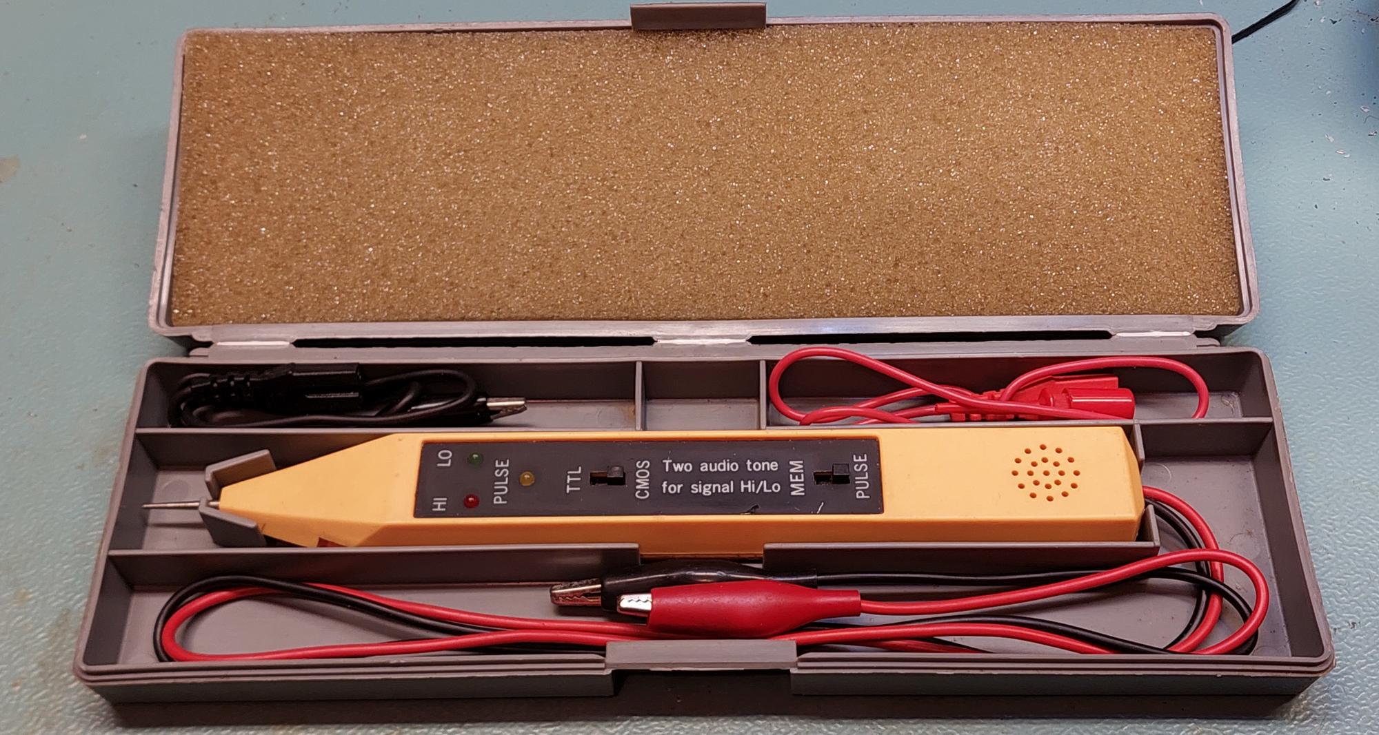

Hubie
Op zondag 3 november 2024 01:13:22 schreef Hubie:
[bijlage]Heb em even uit het stof opgegraven,denk dat het deze is,Tandy (Micronta) had maar 1 model dacht ik.
Zou best kunnen, helemaal met torren opgebouwd ?
Hubie
Hubie
Ja idd,het klopt ook met het schema.Het was best wel goed (hobby)spul (Tandy),het meeste ben ik kwijt geraakt.Transistortester,uni-meter etc.
