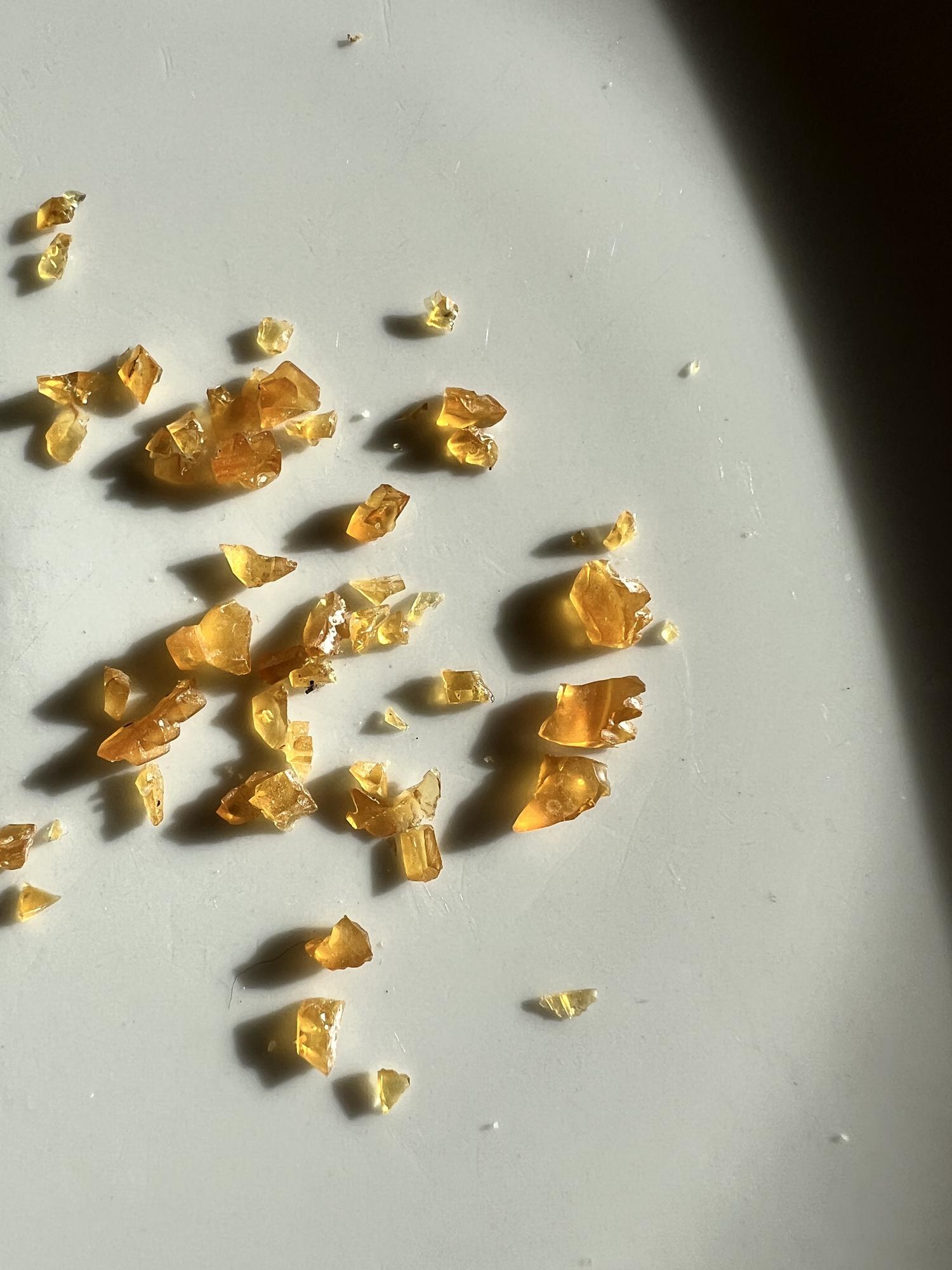

Na open van het apparaat vind ik een flinke hoeveelheid “broodkruimels” in de binnekant.
Een broodrooster moet daar zijn best voor doen

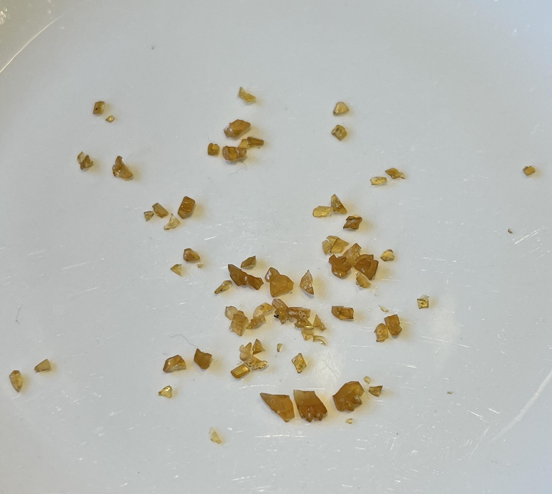

Na verdere demontage ziet het cassete deck er goed uit en ook de drijfsnaar is in orde. Alleen lijkt er een tandwiel te missen die de het kopje dat de cassete laat draaien. Zoals aangegeven, de aandrijf rol draait in de speel stand maar het kopje voor het oprollen van de tape draait niet.
Na inspectie van de “broodkruimels” blijken dit allemaal kleine stukjes plastic te zijn. Als je heel goed kijkt lijken er op de iets grotere stukjes nog tandjes te zitten. Het ziet er naar uit dat deze brokjes het ontbrekende tandwiel zijn dat op een of andere manier is verkruimeld.
Dit heb ik nog nooit meegemaakt
Kent iemand dit verschijnsel? En bekangrijker, is zo een tandwiel nog ergens te verkrijgen?
