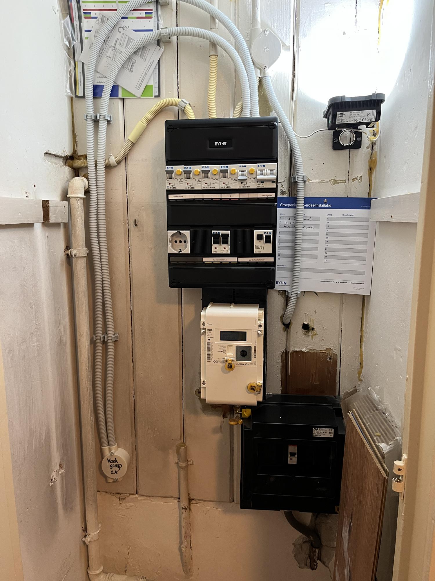

Een hoofdschakelaar zie ik niet.
Bovenin het je 3 "normale" groepen.
De meest linkse is er later een keer bijgemaakt.
Voor kenner, het is een PASCO, met de bijbehorende groepsschakelaar, het schuifje onder de zekering.
Rechts 2 zekeringen (stoppen) met erboven de bijbehorende groepsschakelaar.
Onder de meter, rechts ligt een losse zekering met zekeringkop. Ergens van overgebleven??
Helemaal rechtsonder zit een installatieautomaat, een automatische zekering.
Die is hoogstwaarschijnlijk voor de elektrische boiler.

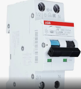

Eaton heeft die, ABB ook en vast nog meer merken.
Bij bepaalde types van ABB was het een blauw vlaggetje wat dwars op het hendeltje naar buiten geschoten werd bij een aardlek en onzichtbaar bleef bij overstroom.
Volgens mij werd dat later gewijzigd in een blauw vlaggetje achter een venster: geen blauw vlaggetje > overstroom, wel een blauw vlaggetje > aardlek.

De kast rechtsonder is van de netbeheerder, daar zit de hoofdautomaat in.
Die fungeert als hoofdbeveiliging (van de netbeheerder), het lijkt voor jou een hoofdschakelaar maar is het niet!

de schakelaar rechts onderin is de hoofdautomaat, enkelpolig uitgevoerd, dus geen hoofdschakelaar, want die schakelt ook de nul mee. ik vermoed dat je op de bovenste woonlaag zit? anders zou die hoofdkabel weer doorlopen naar de bovenburen. dit hoofdkastje is vrij recent vervangen met de nieuwe meter samen. ik vermoed gebouwd eind jaren 50 -begin jaren 60?
om de meterkast te vervangen is die hoofdautomaat uitzetten genoeg, nul/aarde is doorgaans maar een paar volt verschil. echter let wel, dat woningen van deze leeftijd nog vaak de aarding van de gietijzer waterleiding kregen en dat die met vervanging naar tyleenslang dus niet meer werkt! nadeel is dat je het hier wrs niet kunt zien, dat is op de begane grond gemaakt.
een meterkastje van deze tijd mag wel, hoofdschakelaar, 2 aardlekken en B16 groepen erin. of zet er 3 alamats in, aardlek en automaat in 1.

Denk het niet. Volgens mij is het de hoofdautomaat van het netwerkbedrijf.
De hoofdschakelaar zit altijd achter de meter. Die heb je in deze installatie niet. Functioneel doen ze wel hetzelfde, ze schakelen de hele installatie uit.
De hoofdautomaat schakelt de ook de meter uit, waardoor je spanningsloos een nieuwe groepenkast kunt plaatsen.

Je maakt op alle punten de juiste inschatting! bovenste verdieping, 1953 bouw, knap!
Ik had zelf een hoofdschakelaar, 3 Alamats en een kookgroep met een losse aardlek in gedachten.
Het complex ziet er verder goed uit, maar ik zal voor de zekerheid de aarde laten doormeten.

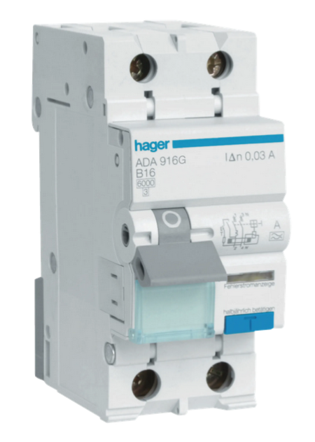

Aardlekautomaat van Hager. Als je op het blauwe knopje met de T drukt, wordt er een lekstroom gesimuleerd waardoor de automaat uitschakelt. Er komt dan een geel vlak voor het venster, als lekstroom foutindicator. Bij kortsluiting of overbelasting blijft het venstertje wit.

De automaat rechtsonder is m.i. de moderne vervanger van de vroegere "gemeentestop", meestal 40A. vervanger van de ouderwetse (stop)zekering 35A.
Kan je nu zelf bedienen i.p.v. wachten op Liander of andere netbeheerders. Ook omdat hij voor de meter zit.
