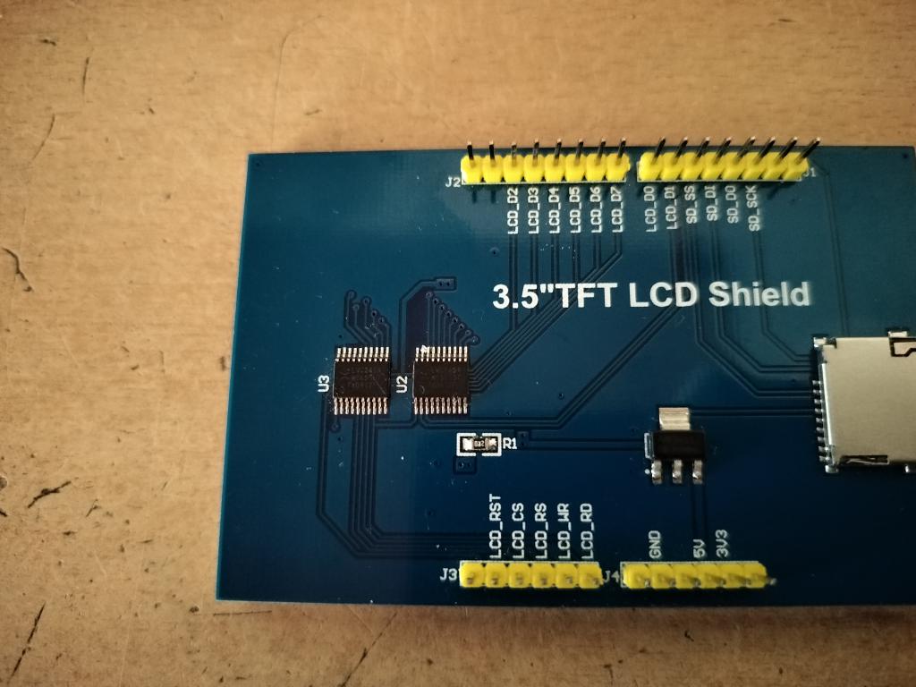

Ik heb een 3.5"TFT LCD Shield en dat werkt op een Arduino UNO prima zoals je ziet op de foto.
Nu wil ik dit scherm aansturen met een ESP32 maar ik kan nergens een voorbeeldprogramma vinden.
Heeft hier iemand een programma voor mij?

zelfde library gebruiken en pin voor pin correct aansluiten zoals met de arduino.
3,5V, GND, alle data pinnen...
ik vermoed dat je een tekort aan pinnen zal hebben op een esp want die analoge ingangen heb je niet

De SPI aansluitingen van dat display zijn voor de (micro)SD kaart. Verder is het een parallel gestuurd display. Heb je de microSD niet nodig dan hoef je die pinnen niet aan te sluiten.
buckfast_beekeeper
Is het niet eenvoudiger een SPI schermpje te gebruiken. Ze kosten tenslotte geen rib meer. Met de Bodmer TFT_spi librarie is het dan eenvoudig aan te sturen.
Een ESP heeft nu eenmaal minder IO dan een Arduino. Ze zijn ook niet allemaal vrij te gebruiken. Sommige IO moeten hoog zijn bij het booten, andere laag.
De (micro)SD kaart ga ik niet gebruiken maar dit type scherm heb ik nu en zou ik dus graag gebruiken met mijn ESP.
dan heb je die 4 draden van Sd card niet nodig en kan je die gebruiken om het scherm aan te sturen.
moet je misschien wel een kleine aanpassing doen in het prgramma of de library om LCD-reset, LCD-CS, LCD-Rs van die analoge lijnen naar de digitale om te zetten

Zoals fcapri al aangaf, die vier draden van SPI weglaten, dan heb je waarschijnlijk wel genoeg IO vanaf de ESP32.
Er is wel een kleine kans dat het scherm niet gaat werken op deze manier: de oude Arduino draait op 5 Volt voor zover ik weet en als dit scherm daar voor gemaakt is dan heeft het scherm 'level converters' voor de omzetting van 5 naar 3,3 Volt (scherm is intern 3,3V). Kwestie van proberen.
En anders inderdaad een kant en klaar SPI schermpje aanschaffen, scheelt een boel gedoe met IO pinnen.

Ik heb 3.5" TFT LCD Shield zoals op foto en die heeft geen DC pin.
De tft op foto is dat wel de ILI9341 ? Zijn we misschien daarom verkeerd naar de oplossing aan het zoeken ?
Gevonden, dat is deze (de mijne dus): https://www.amazon.co.uk/Display-Module-Screen-480x320-Arduino/dp/B07Y…
buckfast_beekeeper
Op woensdag 20 november 2024 16:24:34 schreef Looier:
Waar heb je het vandaan? Dan krijg je wat meer zekerheid rond de gebruikte processor. Andere processor is andere manier van initialiseren en aansturen.
Opdruk op de printplaten klopt vaak niet met de werkelijkheid of heet anders...
De DC pin (Data/Command) is hier de LCD_RS pin. (Register Select)
