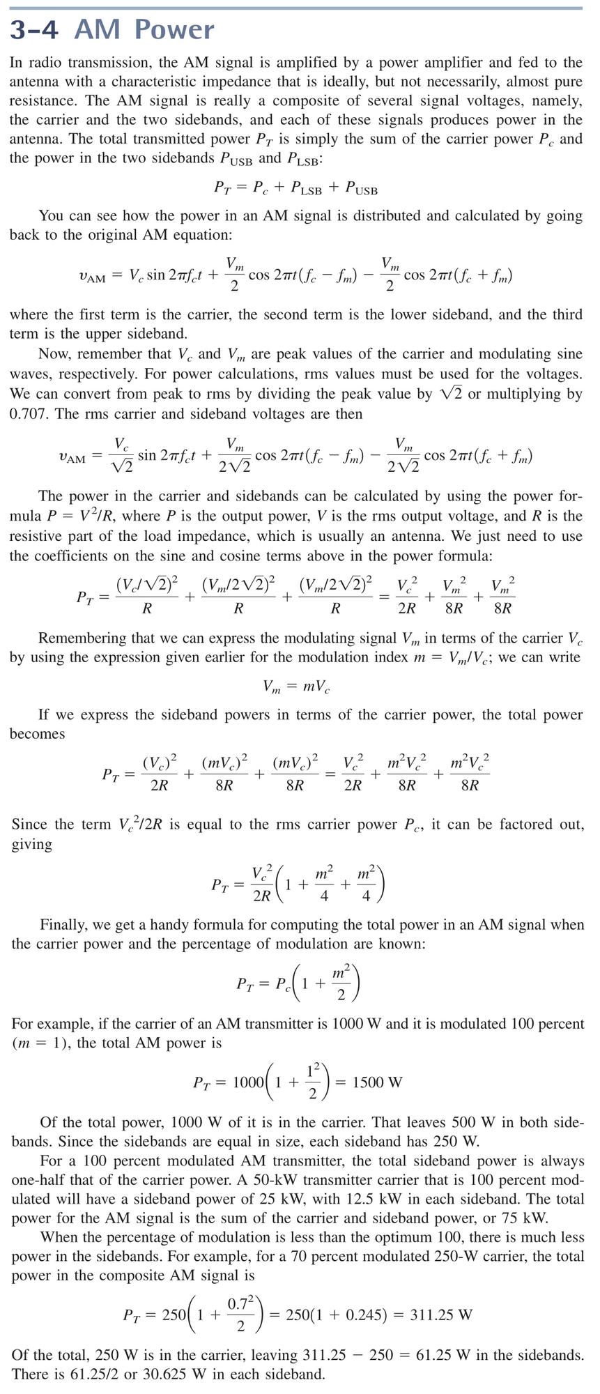

Ieder voor zich zou - aan een belasting van 50 Ω - de draaggolf 100 W gemiddeld leveren, de bovenzijband 25 W, en de onderzijband ook 25 W; samen 150 W.
In serie geschakeld blijkt het totaal geleverde vermogen inderdaad gemiddeld 150 W te zijn (en 400 W piek), en het signaal overeen te komen met een 100W-draaggolf van 1000 Hz, 100 % gemoduleerd met 10 Hz.

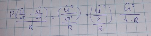

Jongens, ik ben er nog niet helemaal...
Hoe wordt die R bij P=U2/R nu uiteindelijk verdubbeld?
Het is hier P=UxU/R
Zou het top worden, wordt het P=ÛxÛ/R
True RMS: In getallen bv: 100x100/50 = 1002 / 50 = 200
U top : In getallen bv: (100x1,414)x(100x1,414) = 141,4x141,4 =141,12 oftewel 20.000
Dus wanneer U=100V, dan is P = Û2/50 nu 400
Ik zie nergens gebeuren dat die R dubbel gaat naar 2R.
Je legt het goed uit hoor. Maar ik mis nog iets...
(P = (Utop/√2)2/R = Utop2/(2R)

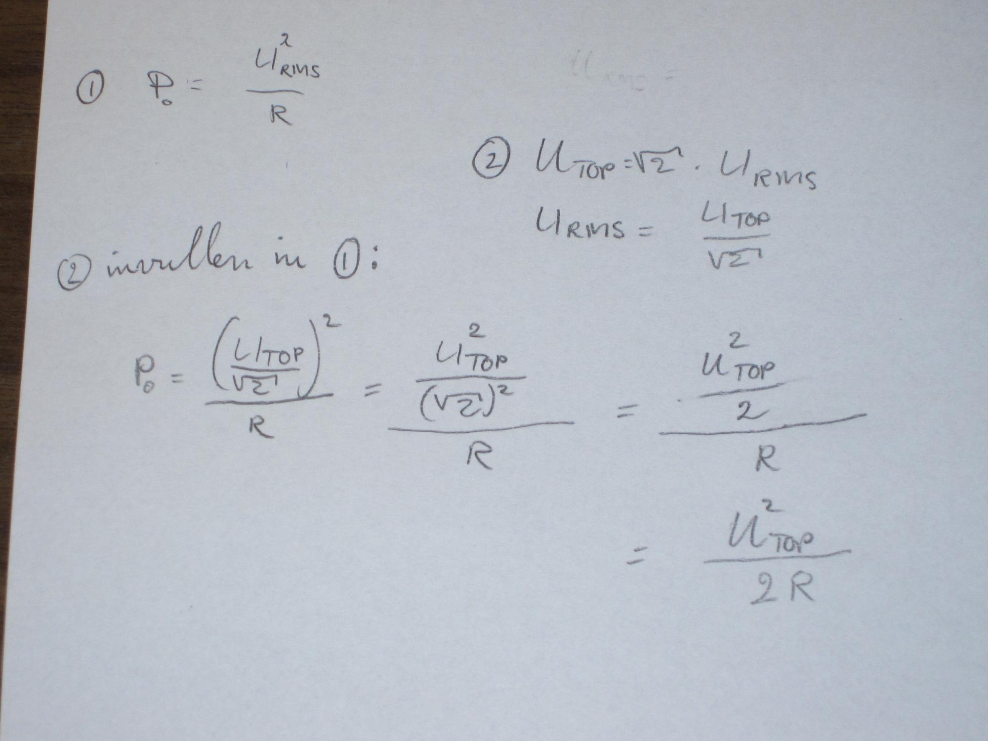

Gewoon een kwestie van substitutie: vergelijking nr. 2 invullen in nr. 1.
QED
ah... gevonden.
Ik had Û x sqrt voor ogen.
Maar Û was al de U met de sqrt, dus beredeneerde ik het de verkeerde kant op.
Even stap voor stap uitgewerkt.
Bedankt voor het vlottrekken, mensen

Op donderdag 21 november 2024 11:51:47 schreef Frederick E. Terman:
Precies dezelfde redenatie gaat op voor een gemoduleerde wisselspanning, waarbij je bij de vermogensberekening natuurlijk wel even oplet of je Ueff of Utop wilt gebruiken.
En hoewel het waar is dat bij AM zijbanden ontstaan (ieder met de helft van het totale zijbandvermogen), heb je die dus niet per se nodig in deze berekeningen! :D
Dat lijkt me te kort door de bocht. Zonder de splitsing in 3 sinussen blijf je zitten met een product van 2 sinussen. Hoe wou je daar de effectieve waarde van bepalen?
Edit: Erger nog, je blijft zitten met een losse sinus en een product van 2 sinussen, en je weet ook nog niet dat deze bijdragen ongecorreleerd zijn (dat je hun gemiddelde vermogens bij aparte belasting mag optellen).
[Bericht gewijzigd door aobp11 op (14%)]
Dat je de vermogens mag optellen weet je wél, want je weet dat de frequenties verschillend zijn: draaggolffrequentie, idem plus modulatiefrequentie, idem minus modulatiefrequentie.
Daarom juist werkt de vermogensbenadering zo vlot.
Maar er is niets op tegen naar de losse componenten te kijken die bij het moduleren, en vooral bij het kwadrateren in de vermogensberekening, ontstaan.

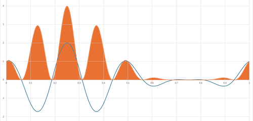

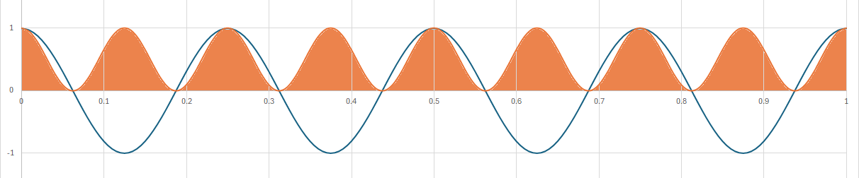

Wel, misschien moeten we afdalen naar hokjes tellen; dat is in elk geval duidelijk.
We herinneren ons dat het vermogen op elk moment U2/R is. R stellen we even 1, het gaat hier toch alleen om de verhouding ongemoduleerd/gemoduleerd. En de piekwaarde, d.i. de amplitude, van de ongemoduleerde draaggolf stellen we ook 1 voor het gemak.
Wat we nu dus willen weten is het gemiddelde van het kwadraat.
Hier is een ongemoduleerde draaggolf (blauw) en zijn kwadraat (oranje). De oranje oppervlakte bedraagt in totaal 1/2, en omdat de tijd in totaal 1 is, is de gemiddelde waarde van het vermogen dus 1/2:
En hier is een 100% gemoduleerde draaggolf (blauw) en het kwadraat dáárvan (oranje). De oranje oppervlakte, en hier dus de gemiddelde waarde van het vermogen, bedraagt nu 3/4:
Mocht iemand het zich afvragen: Ja, dit werkt ook als je de draaggolffrequentie veel hoger kiest. De oranje pieken worden dan smaller maar ook talrijker, zodat de totale oppervlakteverdeling hetzelfde blijft.
In bijv. Excel kun je dit gemakkelijk nadoen, en ook de hokjes laten tellen door eenvoudig alle 'samples' (de hoogte) te vermenigvuldigen met de breedte (bijv. 1/100, als je de tijdlijn in 100 had verdeeld), en dan alles bijelkaar te tellen. (Verrassend genoeg krijg je hierbij, zolang je plaatje er een béétje uitziet, geen merkbare onnauwkeurigheid. Waarom niet, is weer een ander verhaal!)
