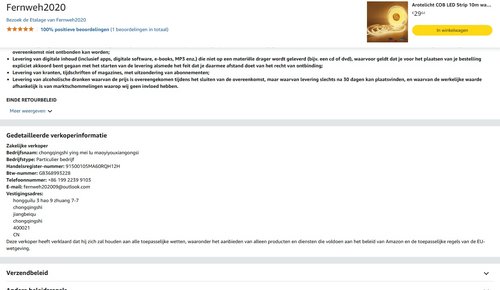

Amazon;
Perfect, dat ik daar niet eerder aan dacht!
Deze is perfect
Daar heb je exact hetzelfde probleem. Amazon, eBay en Marktplaats hebben exact dit probleem toch? Amazon staat nu niet echt bekend om hun geweldige retourbeleid.

verkoper bekeken? zelfde spul als ali hoor
Inderdaad, ik denk dat Amazon niets beter is dan eBay, al begreep ik dat je dan soms van die idioot snelle leveropties kan kiezen met zo een abonnement.
