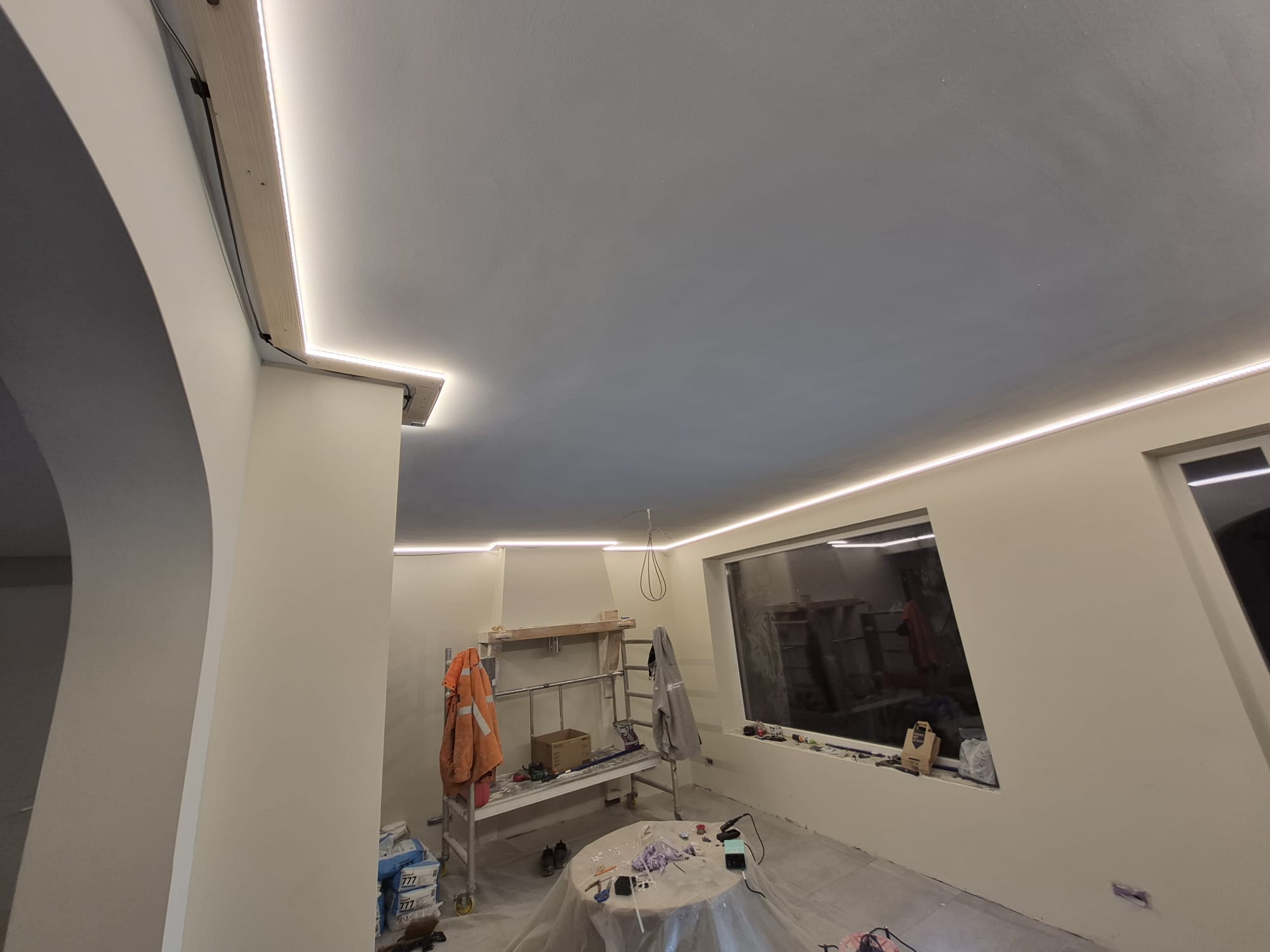

Van de week bij TME besteld en na een paar dagen is dit het resultaat:
Moet nog een klein strookje gipsplaat onder, maar valt zeker niet tegen qua felheid.
Dimmers komen wel van Ali. Die dingen waar hier niet te vinden met mijn eisen.
Ledstrips zijn max 5 meter (okee, bij 1 heb ik er stukje aan gesoldeerd, ca 20 cm max) en achter het hout lopen kabels.
Totaal zijn er 4 zones.
Ik heb houten latten genomen van 7 cm zodat ik body heb om er nog een gipsplaat op te schroeven.
Dan op de kopse kant klittenband met daarop alu profielen.
Daar zit de ledstrip in
En daar dan een diffuser ingeschoven.
Ledstrip, profielen en diffusers komen allen van TME.
Totaal was ca 230 euro en heb nog 1 rol over (2 bestellingen moeten doen: eerste keer 10 rollen besteld, maar kwam er 3 tekort dacht ik; bleken er 2 te zijn)
10 euro per rol betaald ongeveer, maakt 130 euro
60 euro aan profielen ongeveer
En dan nog 20 euro aan diffusers
En 2x transportkosten vanwege lengte..

Gaaf mooi eindresultaat
Tja, was een wens van mij om het zo te doen.
Ik vind plafonières echt lelijk, maar zijn heel functioneel.
Hanglampen hangen altijd verkeerd en loop je dan tegenaan.
Daarnaast hebben bovengenoemde lampen ook maar 1 lichtpunt, dus heb je een hoop schade.
Dan blijven inbouwspots over. Die heb ik al op de overloop en in slaapkamer en badkamer (en nog paar in keuken)
Om die nu ook in de woonkamer, eetkamer en overige deel keuken te doen, zag ik niet zo zitten.
Dus is het dit geworden.
Overigens is dit 3000k temperatuur en 12 W per meter.
Dus alles vol aan is ca 600 W.
Het idee van energiezuinig laat ik hier dus wel mee los: door het indirect te maken verlies je een hoop rendement. Ik schat echter dat je met ca 100 W ook wel genoeg licht hebt.
Maar met normale led lampen zou dat max 20 w of spots ca 50 W zijn.
Dus tja, dit kost aan energie wel fors meer.
