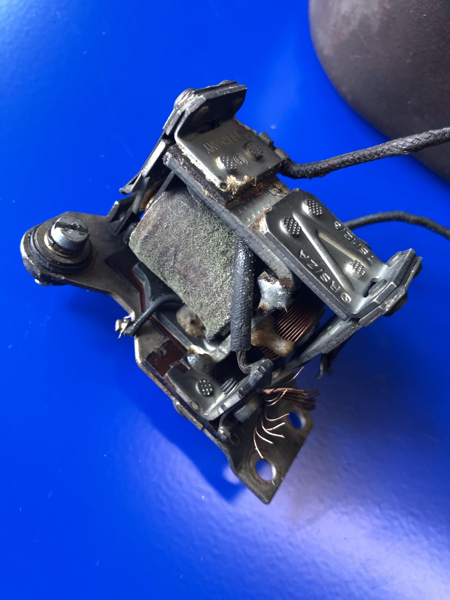

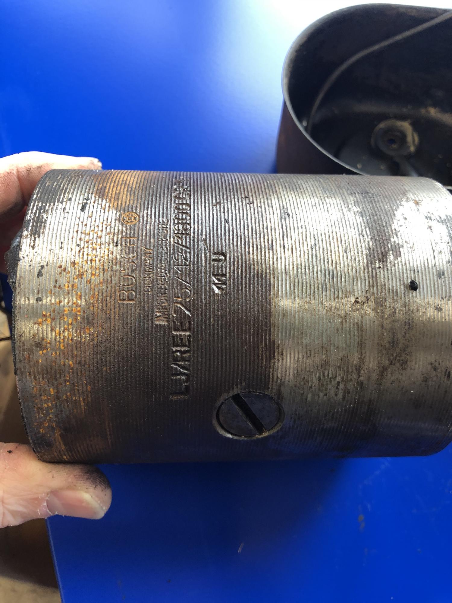

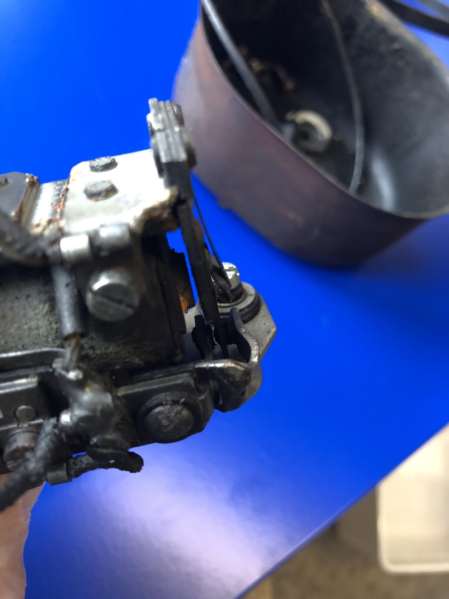

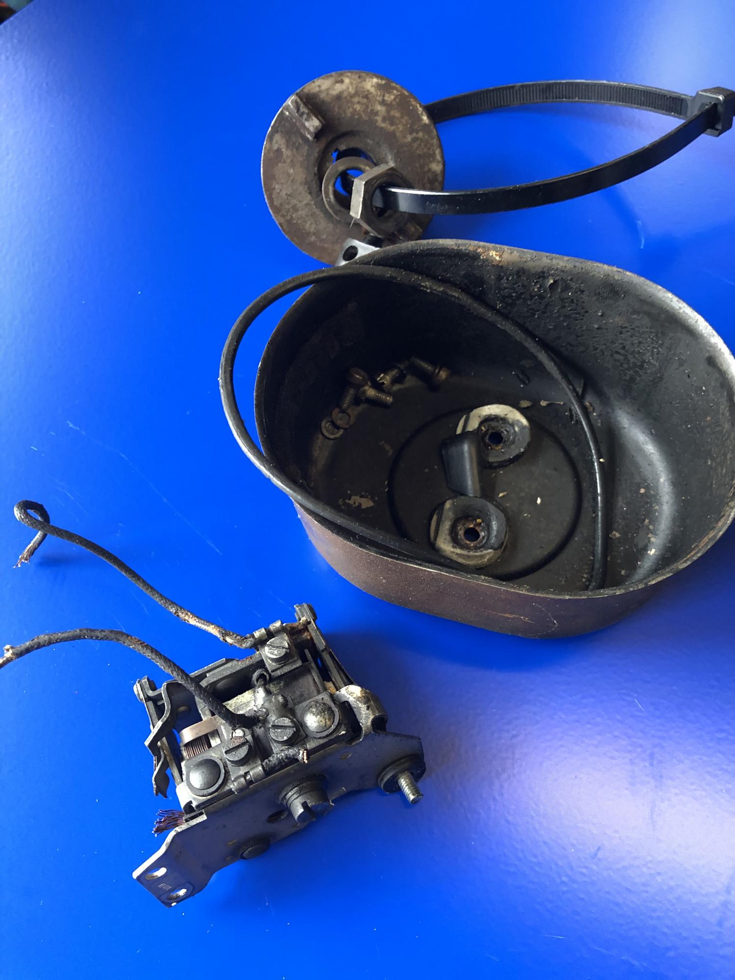

Betreft: LJ/REE 75/12/1800CR1 uit een zeer oude Porsche traktor
Probleem: Prijzen op de vervangmarkt zijn aan de hoge kant. Geknutsel dringt zich dus op.

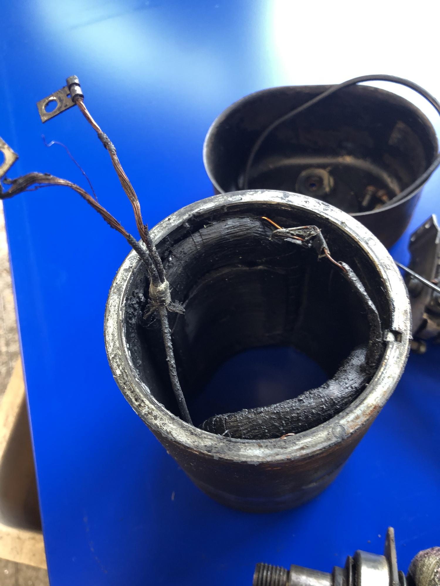

Aansluiting in bakeliet stuk. Regelaar stuk (relais contact weggebrand). Bekabeling rot.
De bekabeling lijkt eenvoudig te vernieuwen daar er aansluitpunten zijn. De externe aansluiting heb ik ook al een idee om dat op te lossen, namelijk de veld en gemeenschappelijke anker/veldwikkeling contakten beide extern brengen met ofwel een wartel door de blikken afscherming ofwel een soort chassis bananenstekker schroef.
Dan nog de regelaar. De regeling van de statorspoel om de 14v te stabiliseren lijkt me nog wel uit te zoeken (hoewel daar ook hulp welkom is, stroomlimitering en drg.) maar waar ik vooral bij vast zit is hoe te zorgen dat de stil staande laagohmige rotor van de batterij gescheiden wordt. Een relais zie ik niet als mogelijkheid om dat daarmee klaar te krijgen. Een diode zou dat oplossen maar ik zie niemand dat gebruiken en qua specs vermoed ik dat dat ook een joekel wordt. Graag enige vernuftige hersenspinsels.

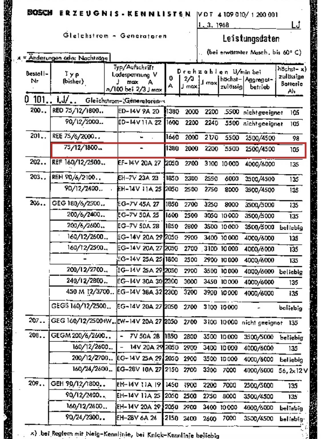

Hier een hele reeks met verschillende specs. Vooral stroom. De REE 75 12 heeft zoals ik kan terug vinden 11A. Dat maakt de eerdere dan weer niet compatibel mss?

het is jammer dat je geen foto's plaatst van die regelaar. En een foto van wat er stuk is. Er is wat herstelling betreft best veel mogelijk. Vervangende contacten zijn eventueel uit andere onderdelen te halen. Plastic kappen kun je met een 3D printer weer nieuw (laten maken).
Verder is zo'n regelaartje geen heel bijzonder ding. Ze lijken ook kwa werking best veel op elkaar en een andere doet het net zo goed (of slecht eigenlijk). In de oude tijd hadden ze niets anders Maar als nu kan kiezen zou ik een elektronische vervanger kiezen. Je bent dan alleen wel de originaliteit van je voetruig kwijt. Ik kan me voorstrellen dat je dat zo origineel mogelijk wilt houden. Maar je hebt best keuzen mogelijkheden. En gerepareerd worden kan het zeker.
Ik dacht uit de Ree 75/12/1800 = 75Amp-12 volt bij1800 toeren.
11 Amp voor een diezel accu + verlichting tractor+ aanhanger is wel heel weinig . De regelaar moet de max laad stroom van de dynamo aan kunnen dat is 10 a 20% van de accu capaciteit+ eventuele gebruikers anders stort de spanning in. Dus kijk naar de gegevens op de dynamo.

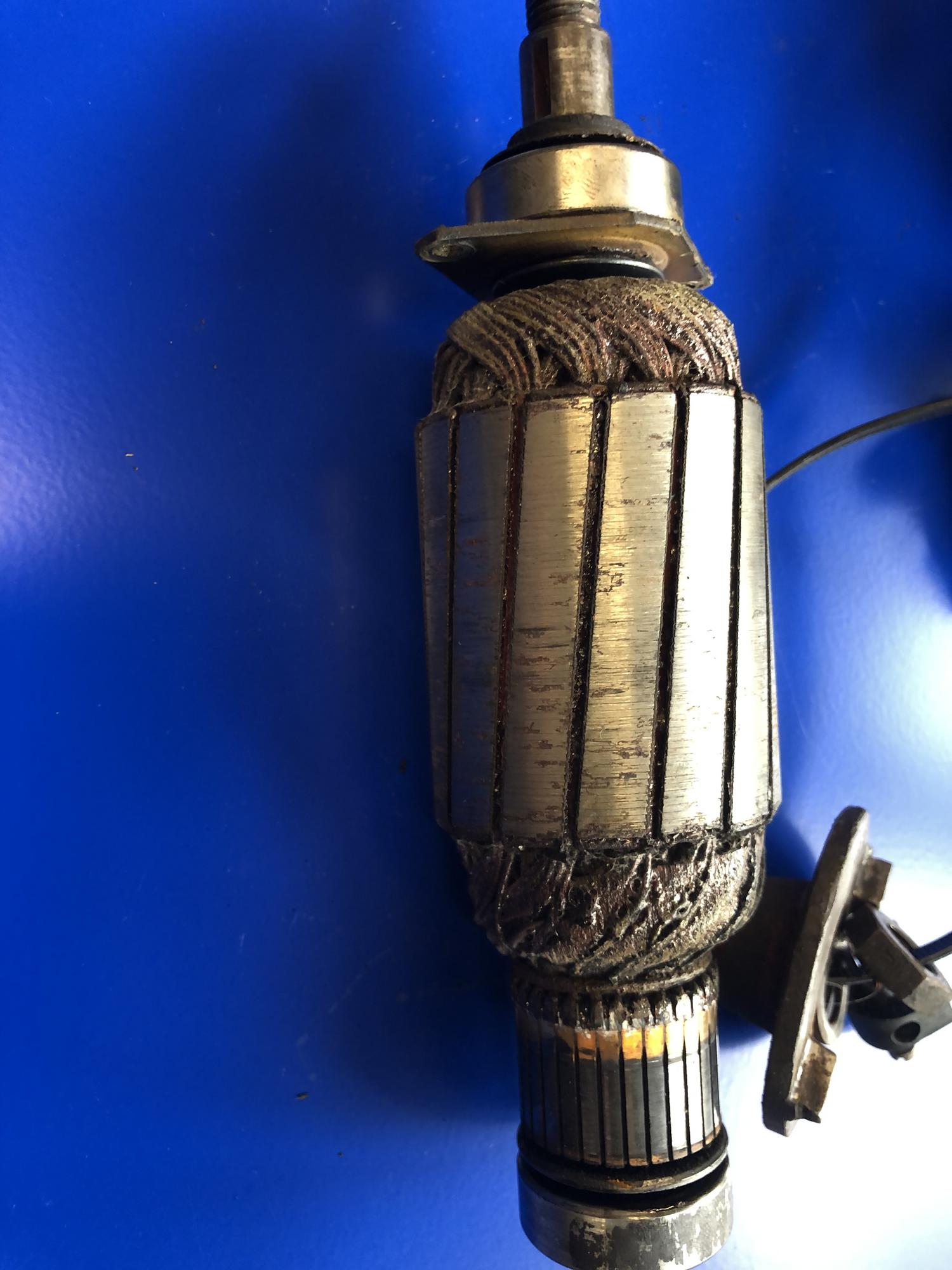

@Ex-fietser: dat ding is vrij rot. Een vervanger 500€+. Ik probeer eerst de mechanica en bekabeling vd veldwikkelingen te redden. Vastzittende koolborstels door verroeste houders... En ik vermoed dat iemand de vetpomp op de lagers gezet heeft gehad. Veel werk dus. Vervangende relais zijn er ook maar dat kost ook weer een noot. Origineel houden is op dit punt geen noodzaak. Mss als hij ooit gaat volledig gerenoveerd worden. Nu moet het functioneel zijn.
@hunebedbouwer: ik lees overal 11A en soms iets over 75W. Weinig idd maar er hangt ook weinig aan. Toen dit gebouw werd was vermogen niet echt een ding denk ik.

De datasheet is weinig hulpvol.
Als je een gelijkstroomdynamo wilt behouden. Ik heb nog een Ducelier gelijkstroomdynamo compleet met regelaar liggen en die is goedwerkend (komt uit een Renault 6 bj 1970. Stuur een PM bij interesse.
Ik weet niet hoe goed je duits is maar hier staat een mooie beschrijving van die oude gelijkstroomdynamo's.

11 Ampere kan best kloppen, en volgens dat tabelletje is het dat ook, die streepjes geven aan dat het hetzelfde is als er boven ( denk ik).
Die antieke gelijkstroon dynamo's hadden een vreselijk slecht rendement en moesten veel toeren maken om wat te doen.
Een accu van 100 Ah is op zo'n oude trekker niet zeldzaam.

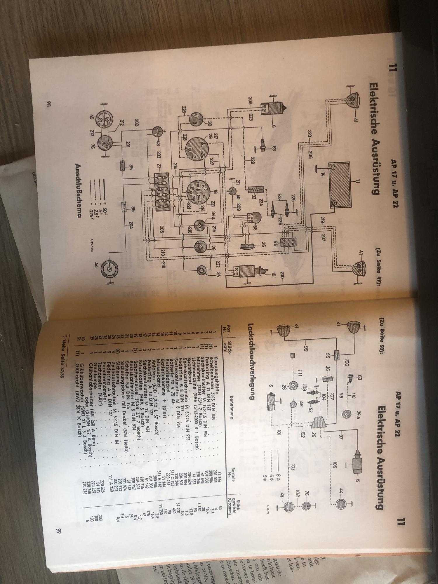

En wat moet er gevoed worden.
Die oude porsche's kunnen 1, 3 of 4 cylinder zijn.
Dan zijn er weinig zaken die van stroom moeteh worden voorzien.
De voorgloei installatie.
Dat zijn meestal open draad gloeiers in serie die je tot wel een minuut moet "opstoken' tot het controle oogje, zo'n "peperbusje" rood gloeit( de ouderwetse diesel herdenkings minuut :) ).
De startmotor moet even draaien en wat lampjes op de trekker als het een keer donker is.
Zo'n tractor werd een keer gestart en draaide dan vaak uren lang, dan is de laadstroom ook helemaal niet zo belangrijk als bij een moderne auto vol elektronica en vele keren starten.
