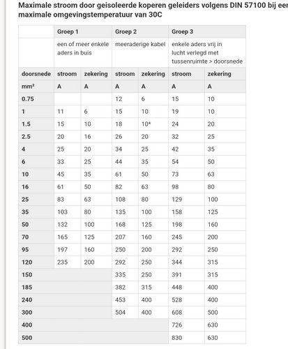

die tabel met diameters en stromen zet ik mijn twijfels bij, zeker in geval 12V DC. 10mm2 voor 63A is met netspanning al niet ruim, meestal een 16mm2. 25mm2 gaat tot 100A als kastbedrading, boven 100A word het 35mm2 tot 125A. idd de min ook met koperdraad maken, het staal chassis heeft een te hoge weerstand en de stromen kunnen dan raar gaan lopen, weg van de minste weerstand..

Al die tabellen gaan over permanente stroomsterkte en zijn hier dus niet van toepassing - reeds meermaals werd gesteld dat de grote stroom slechts gedurende korte tijd vloeit. Wel goed dat die laatste tabel een onderscheid maakt tussen de verschillende montagemetodes.

Volgens de DIN57100 klopt deze wel aardig:
Ja voor 230/400V wel maar in een auto met 12V toch niet. In 230V mag je 5% spanningsval hebben op 12V is 5% 0.6V en dat is teveel.
Wil niet zeggen dat de tabel compleet onbruikbare is maar voor automotive zijn er andere tabellen.
Dit tabel houd geen rekening met spanningsval, puur de maximale stroom die door een kabel heen mag, voor zover ik weet geldt de DIN57100 niet alleen voor 230V/400V.
Bij hele korte kabels kan deze maximale stroom namelijk lager zijn dan de maximaal toelaatbare spanningsval. Dus helemaal onbruikbaar zeker niet.
https://www.vde-verlag.de/normen/0100000/din-57100-vde-0100-1973-05.ht…
DIN 57100 VDE 0100:1973-05
Bestimmungen für das Errichten von Starkstromanlagen mit Nennspannungen bis 1000 V
Dat zei ik ook niet. Maar nogmaals. De waarde van de zekering en de lengte van de kabel bepaalt de minimum dikte van de kabel
Het kan dus best dat je dan volgens de stroom alleen een 4mm2 zou mogen gebruiken maar als die dan 200 meter lang is zou dat zomaar een 16mm2 kunnen worden. NU is het in auto's een stuk makkelijker want daar is de maximum lengte wel gelimiteerd en 10 meter lang zie je dan alleen in een bus.

Oke, ik kom dit tabel namelijk ook vaak tegen voor gelijkstroom. Ook op dit forum.
Ja, maar ik bedoel dat het óók andersom kan zijn. Vaak houden de fabrikanten van 12/230V omvormers een maximale toelaatbare spanningsval van 3% aan.
Wanneer de kabel heel kort is, kan het zo zijn dat de berekende dikte voor de spanningsval KLEINER is dan die van het tabel.
Stel er wordt 60A afgenomen. Max 3% is 0,36V. Accu staat heel dicht bij, dus kabellengte 2 x 0,5 meter.
0,0175ohm × 60A × 1 meter ÷ 0,36V = 2,2.
Dus voor de maximaal toelaatbare spanningsval zou 2,5mm² voldoende zijn.
Volgens DIN57100 moet je voor 60A 10mm² gebruiken.
Dus een tabel voor de minimale kabeldikte lijkt me toch ook belangrijk, 12V of 230V.

Het is maximaal toelaatbare spanningsval, voor de kabeldikte kijk je altijd in eerste instantie naar de kabellengte en zekering En hoeveel stroom er maximaal door de kabel mag is daarna niet meer belangrijk want de zekering die bepaalt.
Overigens zou je met 60A door een 2,5mm2 rare effecten krijgen. koper gedraagt zich als een PTC weerstand en hoe warmer hoe hoger de weerstand en dan zit je boven de maximaal toegestane spanningsval.
. Maar je zou denken van niet meer een 2,5mm2 kan een stroom van 60A gewoon aan. Pas bij 80A en hoger gaat het fout in die zin dat ik niet in giftige rook wou komen te zitten. Alleen zal je wel een stuk koper moet zoeken met isolatie wat die hoge temperatuur aankan maar dan is 80A nog net te doen.
https://www.powerstream.com/wire-fusing-currents.htm
Een 2,5mm2 zit tussen AWG13 en AWG 14 in
AWG13 max stroom = 198A
AWG143 max stroom = 166A.
Geldig voor blank koper zonder isolatie hangende in de vrije lucht.
Kijk dan hebben we het over maximalen
Als je dus tabellen ziet met maximaal toelaatbaar stroom dan is dan noot de maximaal werkelijk toelaatbare stroom op basis van wat het koper aankan. Maar altijd met inachtneming van een hoop extra factoren

Jij had ook gelijk dat de tabel voor de maximale stroom was en zonder rekening te houden met de spanningsval. Want je kan de spanningsval pas meenemen als je ook rekening houd met de lengte.

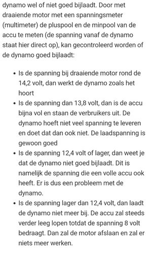

Ik vraag mij af of onderstaand stukje tekst goed is. Want volgens mij zakt de spanning van de dynamo toch juist in bij veel belasting? Bij 14,2V zou de dynamo toch juist minder stroom moeten leveren? Volgens mij kloppen de eerste 2 punten niet. Of is dit hetgene wat je bedoelt met ECU regelt de spanning?
enigsinds zit er wel wat waarheid in, alleen het 2de punt geloof ik niet.
als de accu vol is, zal je nog altijd boven de 14V zitten omdat de dynamo weinig stroom levert.
bij mijn golf 2 destijds startte ik de auto en had iets van 14-14,1V.
eens ik op de baan aan het rijden was, had ik 14,4V.
1uur later had ik nog altijd 14,2-14,4V.
maar, als ik verbruikers aanzet, dan zakt de spanning.
die 13,8V zonder verbruikers klopt dus niet. dat is wat ze nu met de ECU regelen zodat die niet meeloopt als de accu op 13,8V zit en er geen verbruikers werken. dan schakelt de ecu de dynamo af om zuiniger te zijn.
een regel om te bepalen of de dynamo goed is, is je lichten aanzetten. de spanning mag niet meer dan 0,3V zakken.
heb je nu bv 14,1V en zet je de lichten aan, moet je meer dan 13,8V over houden. zakt die teveel in, dan loopt de dynamo op zijn einde.
als je ALLE verbruikers inschakelt, moet de dynamo ook boven de 13,6V blijven.
dus lichten, remlichten, achteruitontdooiing ruitenwissers, mislicht, chauffage aanjager op volle bak, radio aan,....
dan nog moet de dynamo alle stroom kunnen leveren. doet die dat niet, is die onderbemeten of versleten en dan trek je de accu leeg.
mijn dodge pickup destijds had dit. met de verwarming, de lichten EN de ruitenwissers aan liep de accu leeg.
dus als ik de ruitenwissers en lichten aan had, moest de verwarming uit

Voor hoeveel Amp is het relais geschikt?
en zit daar ook een zekering tussen?
Zo ja , is de zekering bepalend voor de draaddikte.
Ik heb er een 150A relais tussen en een 175A zekering. Dat laatste is mogelijk te groot, maar ala bij kortsluiting.... En inderdaad, 32mm² laskabel.
Alternator is 1500W, dus een 100A zekering moet genoeg zijn.
