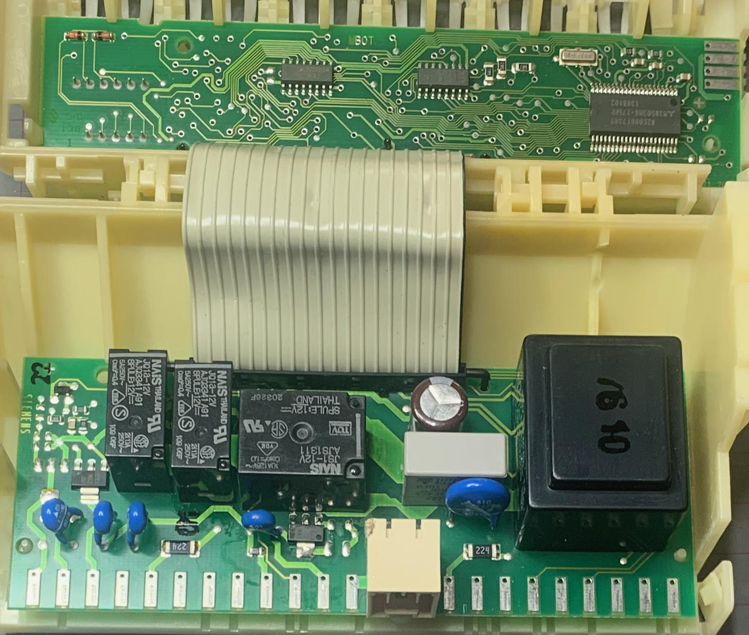

Controleer ook de weerstanden richting de processor in de Gate lijn, mogelijk ook doorgebrand en soms ook de driver transistor..
Op zondag 1 december 2024 20:44:13 schreef smd:
Ik heb hier foto's gezien van prints moderne vaatwassers, maar dit is echt een heel veel simpelere print. Ik heb alle weerstanden die ik kon zien gemeten, op zowel deze kant (foto) als een paar op de achterkant. Niets ziet er aangebrand uit, en waardes komen overeen met de opdruk (voor zover nog leesbaar).
Ik vind het trouwens best moeilijk om die "gate lijn" te volgen. De kapotte triac zit vlak naast een dik relais, en tracks lopen eronder en door naar de andere kant.
Dit is de achterkant, ongeveer waar die relais zit naast de triac:
Hmmm, die rechter een 103 is, dan is ie wel kaduuk. Ik lees 0.98Ω, maar dat moet 10kΩ zijn. Maar hoe kom ik er ooit nog achter wat die linker is, die 2.1kΩ meet?
Zo'n weerstand hoeft niet kapot te zijn er kan iets parallel staan.. Als indicatie kun je een keer de meetpennen omdraaien en weer meten. Meet je dan een hogere waarde dan is hij waarschijnlijk nog goed. Loopt de waarde langzaam op dan zit er ergens een elco parallel.
Wil je het zeker weten dan moet je hem even desolderen.

Op maandag 2 december 2024 12:45:32 schreef fred101:
Blijft ± 0.9kΩ, één kant is verbonden met de gate van de triac. Losgesoldeerd, ik meet niets. Kaduuk?

Dus nu op zoek naar de juiste weerstand in dit maatje. Bij voorkeur maar een heel assortiment bestellen, denk ik. Ben echt niet thuis in electronica, maar ik 'soldier on' (en solder on...
De 103 heeft het zwaar gehad, zit ook een brandvlek in. De andere zal ik voor je opzoeken op werkende print alhier, kom ik op terug.
PS ik zou verwarmings relais preventief vervangen, daar deze nogal eens uitfikte spontaan en de vaatwassers waren nogal brandgevoelig!! Ik neem aan dat deze nog geen modificatie relais heeft? ( los relais in bakje onder print)

Nee, er lijkt niets aan de print gedaan te zijn. Welke is het verwarmingsrelais? Heeft het zin om gewoon een relais te bestellen met zelfde specificaties, en die erin te zetten?
Het wordt wel een steeds 'interessanter' project zo, haha!
Edit: Vond zojuist nog een beschrijving van de relais-perikelen met precies deze print op klusidee (2009!).
Edit2: ik zou dus een AJS1311 moeten hebben. Hmmm... op korte termijn zie ik die nergens in NL verkrijgbaar...
Oké, eindelijk weer tijd om wat aan dit 'project' te werken. Ik had nog steeds geen idee welke waarde die verschroeide weerstand had, dus maar wat gaan Googlen op plaatjes van deze print. Veel drama gezien (verschroeide printbanen, uitgefikte triacs), maar vaak waren de foto's van te lage resolutie om te zien welke waarde er op staat. Het beste plaatje dat ik kon vinden was deze van een Poolse site:
Dit is een vergrote uitsnede. Ik denk "101" te lezen, dus die heb ik er op goed geluk maar in gezet. Ik meette daar eerst 2.1kΩ, nu gewoon netjes 100Ω. Die 103 werkte ook niet meer nadat ik 'm eruit had gesoldeerd (mogelijk dus beschadigd door mijn soldeerkunsten), maar ook na vervangen meet ik niet de verwachte waarde. Ik meet ook nu weer 1kΩ, geen 10kΩ. Dus daar zit, zoals @fred101 schreef waarschijnlijk iets parallel, en die 103 was waarschijnlijk dus nog goed.
En wat denk je? Na vier minuten na het starten van het 65° programma hoorde ik een relais klikken, en kort erna begon de (nieuwe) actuator netjes naar buiten te komen en sprong de zeepbak open. Wow! Dat had ik niet durven hopen, eerlijk gezegd.

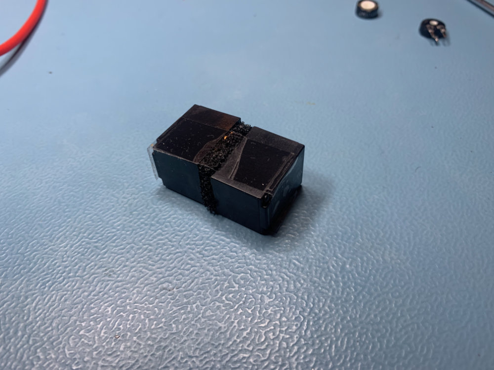

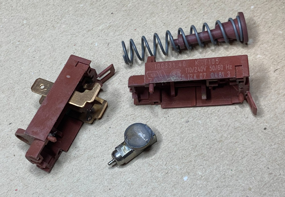

Wat betreft die thermo-actuator, ik heb nog wat kiekjes van het binnenwerk. De daadwerkelijke actuator is echt veel kleiner dan de behuizing. Wel amazing dat dat 8kg kan drukken. Ik heb nog geen tijd gevonden om 'm open te dremelen, maar ik verwacht niet veel meer dan een klodder was.
Het is ook wel bijzonder dat de 220V gewoon direct op het metalen huis van de actuator staat, en op dat verwarmingselementje (schijfje) ernaast. Is die pasta die ertussen zit dan slecht-geleidend, anders heb je toch 100% kortsluiting? Of is dat verwarmingselementje van materiaal dat slecht geleid? Ik vind het bijzonder.
Ik kan niet echt bepalen of dit nou het falen van de triac veroorzaakt heeft. Zoals ik al schreef: dit ding werkte nog wel (kwam netjes naar buiten als ik er 220V op zette). Maar misschien ging er toch teveel stroom doorheen.

Yup, de vlamboog is duidelijk te zien in de actuator, de reden van falen Tryac met zekerheid. Relais van verwarming beter door 16 A exemplaar te vervangen, deze was met zijn 10 A net te licht en werd te warm. Bij de latere versies waren ze 16A en behoefde geen modificatie kit. (extern relais) door enorm brandgevaar plastic bakjes!! Menig vaatwasser van die tijd heeft een keuken compleet laten afbranden destijds en er was een complete terugroepactie in de krant geweest.
