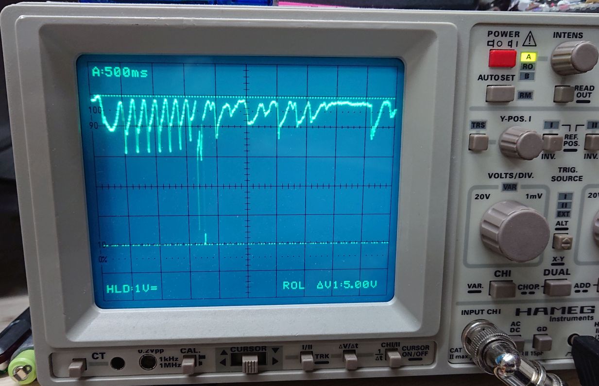

Blijkbaar zat er behoorlijk wat rommel op de 5V:
Ik zal de omliggende elco's wel even langs lopen en misschien wel vervangen als ik er toe kom. Eerst zal ik wel wat analyse doen, want ik zie op dat forum dat niet elke kapotte wekker zich hetzelfde gedraagt. Het soort rommel op de 5V in de foto gaat wel problemen geven als je ergens een microcontroller op die voeding hebt draaien...

Kleine update: de wekker speelt sinds een aantal dagen weer op, de commentaren op mikrocontroller.net ([TIPP] Philips Wakeup-Light HF3520 "keine Reaktion / tot") impliceerden dat het een temperatuursgerelateerd probleem was, en dat lijkt te kloppen. Als de wekker warm begint is er geen vuiltje aan de lucht. Is het wat kouder dan kan ik hem wel aanzetten, maar zodra de lichtsterkte te groot wordt kan ik hem niet meer bedienen. Staat hij een tijdje aan echter dan komt dat meestal weer terug, waarschijnlijk als de chip warmer wordt. Het feit dat het bij de start van dit topic 30+°C was en nu flink frisser lijkt het patroon te bevestigen.
Plan: Binnenkort zal ik hem eens open schroeven en kijken of ik met metingen kan bevestigen dat het daadwerkelijk de 5V rail is. Ik weet niet of ik die zal kunnen posten (analoge oscilloscopen met onregelmatige signalen fotograferen is een beetje een kansloze missie), maar ik zal in elk geval laten weten wat er gebeurt. De chip die de 5V zelf levert is blijkbaar al jaren niet meer te vinden, dus ik speel met het idee om een 5V omzetter in te bouwen.

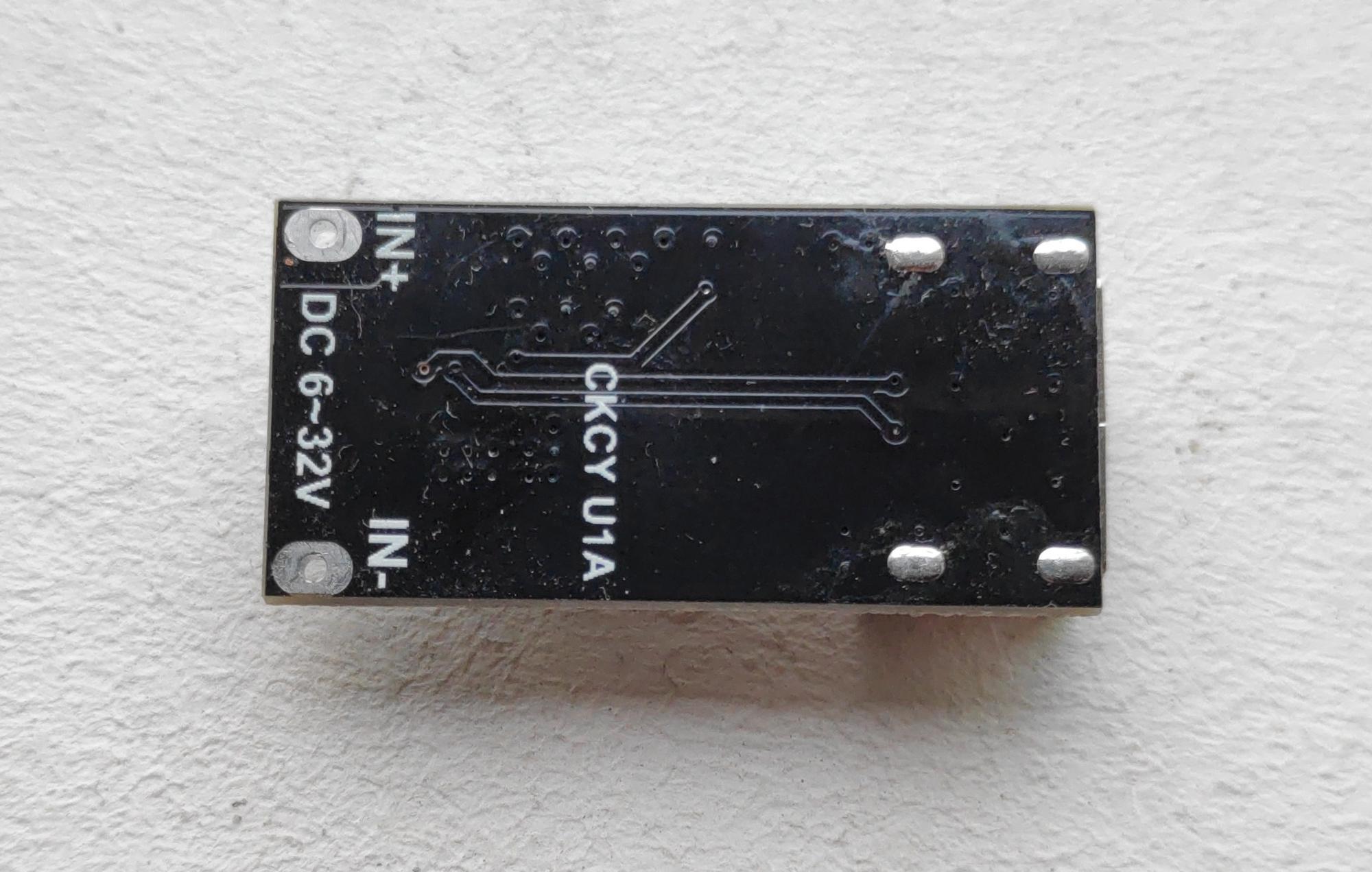

Hier op de tafel heb ik een kleine module liggen die ik ooit bij AliExpress heb gekocht. Ik denk dat het een QC3.0 module is die op 6-32V werkt, en misschien kan die voldoende stroom leveren om hier dienst te doen. Ik heb er zo snel geen informatie bij (de 6-32V stond er op, maar verder niets), maar als het daadwerkelijk is wat ik denk zou het een goede kandidaat zijn. Ik zal hem dan moeten testen, maar op zich zijn de tekenen gunstig.
Ik denk een beste oplossing!! Heeft AE ook het IC niet meer??
Ze zijn er wel af en toe (schijnt, niet gecontroleerd). De reden dat ik daar alleen wat achterdochtig om ben is dat er op dat Duitse forumtopic een paar verhalen gingen van nepchips (surprise, surprise). Er schijnt een equivalent van de chip te zijn met een spanningsbestendigheid van 20V (de wekker werkt op 24V). Het leek er een beetje op dat die chips omgelabeled werden. Het gevolg voor deze ombouwers was het opblazen van alle componenten op de 3,3 en 5V rails. Dat gebeurde niet onmiddelijk, maar maakte de ombouw met een anonieme chip een beetje een gokspel. Ik vind het best een fijn apparaat (met een hoge vervangingswaarde), en zou graag een reparatie doen waar ik een beetje op kan vertrouwen.
Ik heb zelf ook even zitten zoeken naar alternatieve chips en modules (eventueel met andere footprints/behuizing), maar de combi van tot 24V gaan en een semi-serieuze stroom kunnen leveren is niet heel alledaags. Ik verbaas me ook een beetje over het werken op 24V, ik weet niet waar deze spanning voor wordt gebruikt. Er zit namelijk geen grote luidspreker in, dus voor de audio is het niet zo nodig, de processor werkt op 3,3V en de LED op 5V. Ik zou waarschijnlijk zelf voor 12V zijn gegaan als ik het ding aan het ontwerpen was. Misschien scheelde het net een paar cent op de dunnere kabel oid.
