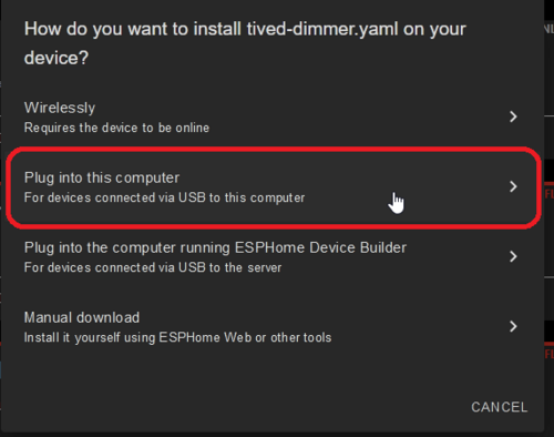

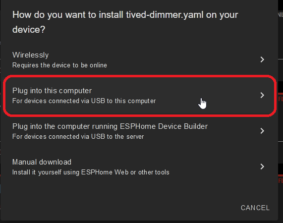

Je probleem is de eerste installatie, dat moet direct kunnen via esphome, let er even op dat je een USB kabel gebruikt met data lijntjes!

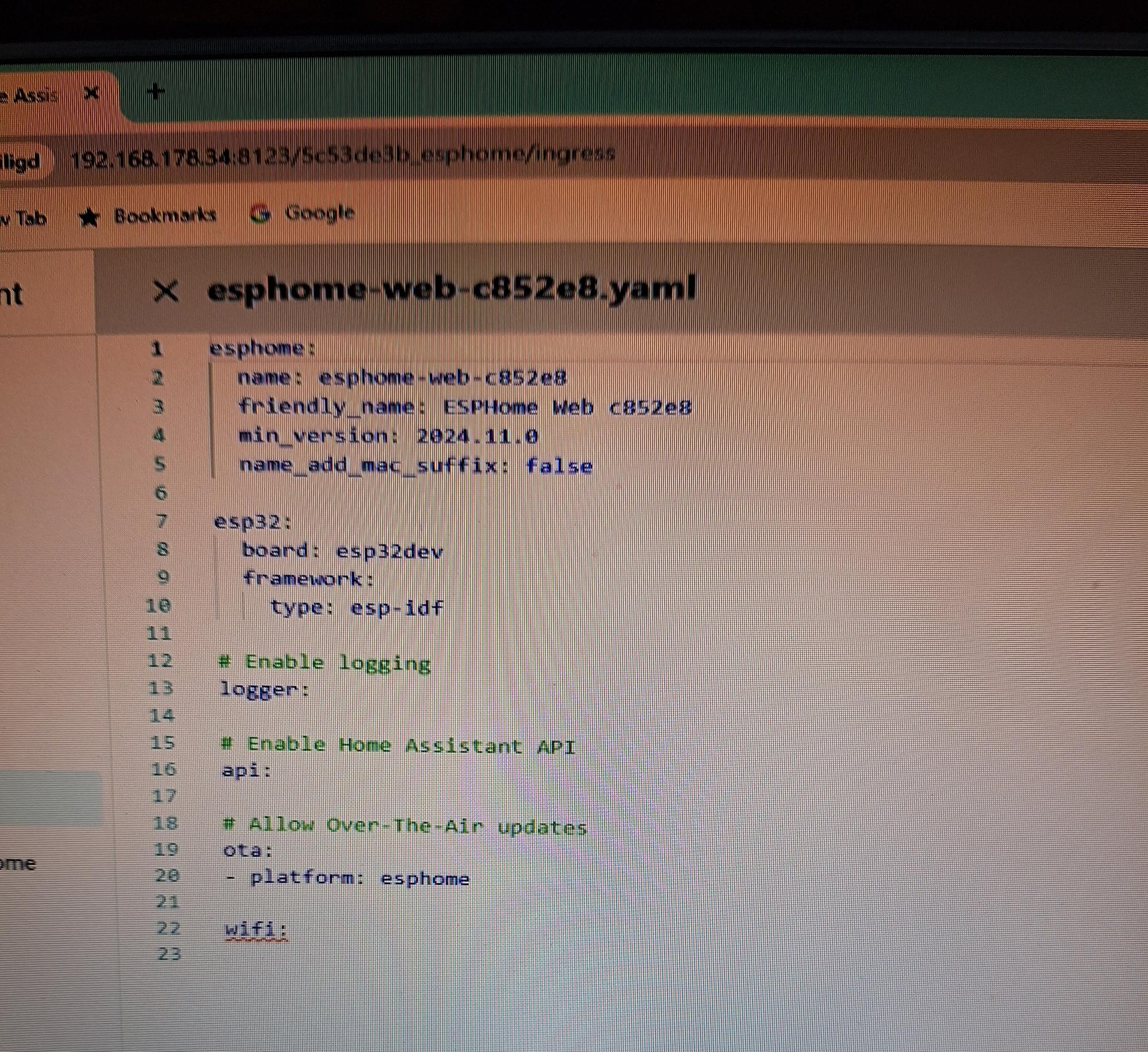

dit is nu de voortgang, met edit device in esphome. nu nog de code, moet die erachter geplakt worden?
marcob
Dit moet onder WiFi, met je eigen credentials natuurlijk:
wifi:
ssid: MyHomeNetwork
password: VerySafePassword
# Enable fallback hotspot (captive portal) in case wifi connection fails
ap:
ssid: "ESPHOME"
password: ap_password
captive_portal:
# Webserver & sensor
web_server:
port: 80
[Bericht gewijzigd door marcob op (18%)]
En je ziet aan het rode slingertje onder wifi al dat daar iets niet klopt.
Ga niet direct je wifi gegevens invullen in iedere config, gebruik daar de wifi secrets voor.
wifi:
ssid: !secret wifi_ssid
password: !secret wifi_passwordRechts boven in esphome staat een slotje met SECRETS, vul daar je wifi credentials in.
