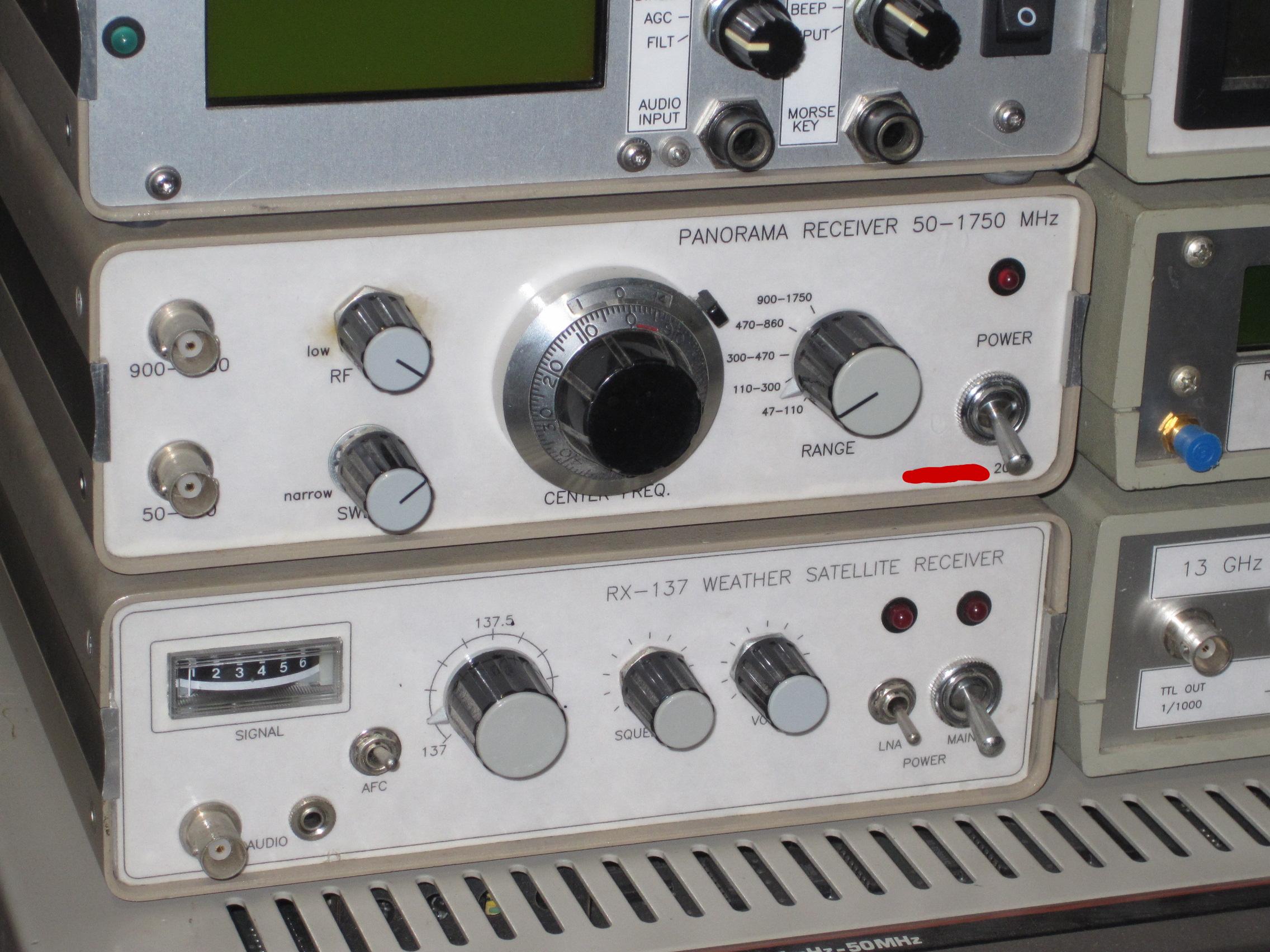

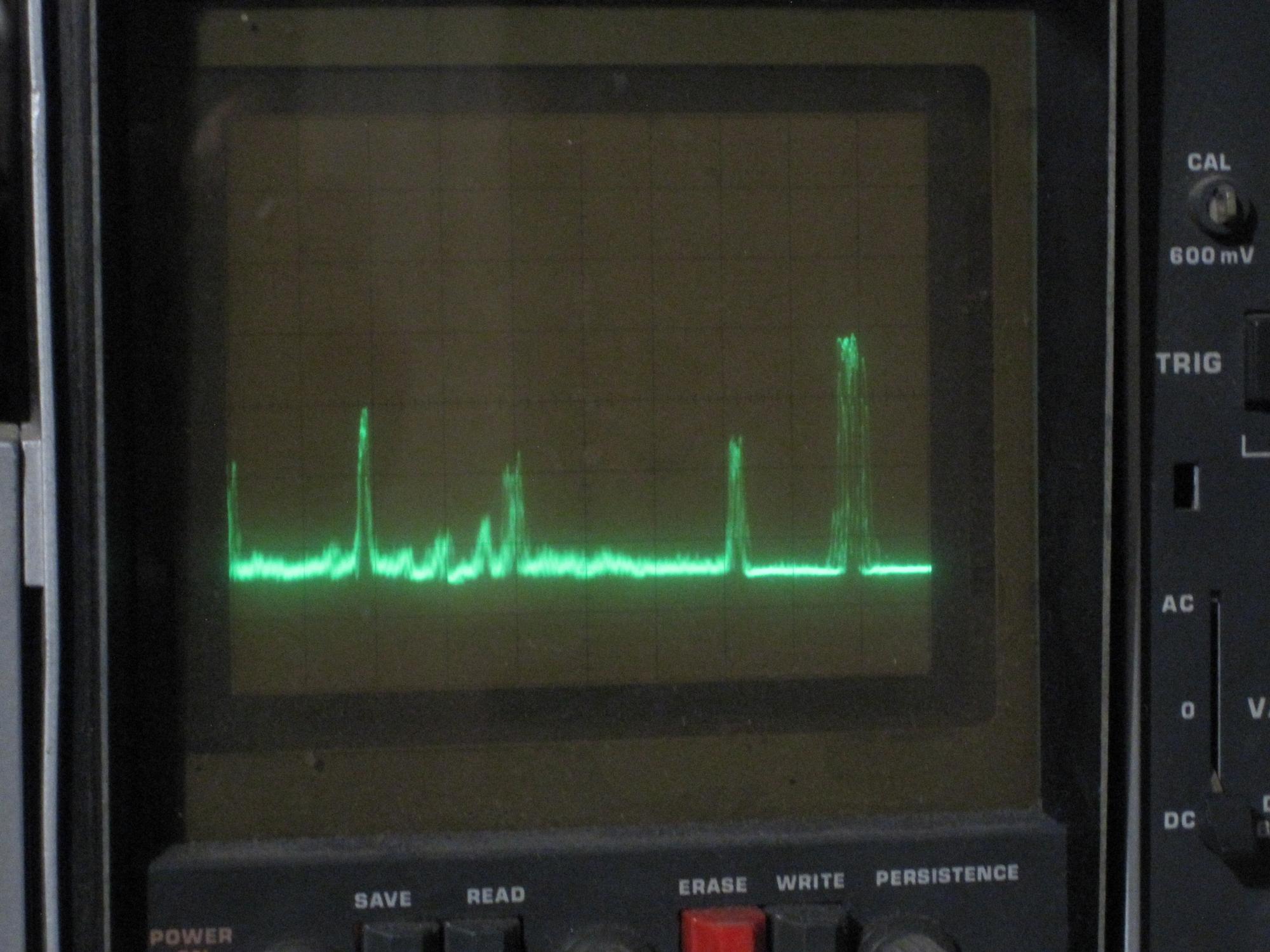

Overigens, lang voor ik een SA had heb ik een panorama-ontvanger gebouwd op basis van een TV-tunerblikje (UV616 o.i.d.) Daar heb ik zeer veel plezier van gehad, met een oscilloscoop als beeldscherm. Maar in die tijd was een SA zeer ver buiten m'n budget. Tegenwoordig krijg je ze bijna cadeau (niet alleen de Tiny SA's, maar ook serieuze HP-apparaten, alhoewel de laatsten vaak wel wat herstelwerk nodig hebben).
Op de achterkant van de panorama-ontvanger heb ik een 10.7MHz-uitgang gemaakt. Hier komt het IF-signaal uit, dat ik vervolgens met een aparte ontvanger (in mijn geval de Icom IC-R10) kan demoduleren en hoorbaar maken. Mijn HP8558b heeft niet zo'n uitgang (het was wel een optie bij HP), maar die wil ik toch ook een keer op de SA maken, het is af en toe toch best handig om te checken of je wel het juiste signaal zit te bekijken. Foto's van panorama-ontvanger in bijlage, met een stukje van de FM-omroepband op het scopescherm. (is voor het eerst in ruim 20 jaar dat de panorama-ontvanger weer eens is aangezet! Sinds ik de SA heb staat hij te verstoffen.) Het schema is verbazingwekkend simpel (TV-tuner, zaagtandgenerator en een MF-versterker/demodulator) en ook een erg leuk zelfbouwproject, maar om eerlijk te zijn, vandaag de dag weinig lonend om zelf te bouwen, als je ziet wat nieuwe en tweedehandsapparatuur kost.

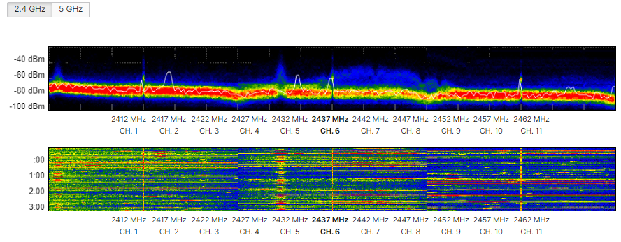

Voorbeeldje van practisch gebruik van een SA:
Een klant heeft problemen met zijn wifi dekking in het kantoorpand.
De gebruikte accesspoints hebben - behalve de 2.4 en 5GHz wifi radio's - ook een "scanning receiver" aan boord. Soort van rudimentaire spectrum analyzer.
Je kan er interessante plaatjes mee maken. Een soort 3D plot van het gebruik van deze frekwenties.
In de onderste plaatje staat verticaal de tijd in de laatste 3 minuten, horizontaal de frekwentie 2.4 - 2.5GHz. Je kan duidelijk stoorbronnen localiseren. Aan de lage kant van het spectrum een hoog ruis/stoornivo, iets smalbandigs op 2.432 en iets breedbandigs 2437 - 2447 MHz.
Dit is in een kantoorpand aan de NDSM werf in A'dam. Mijn idee is dat haven radar of andere spullen ellende produceert.

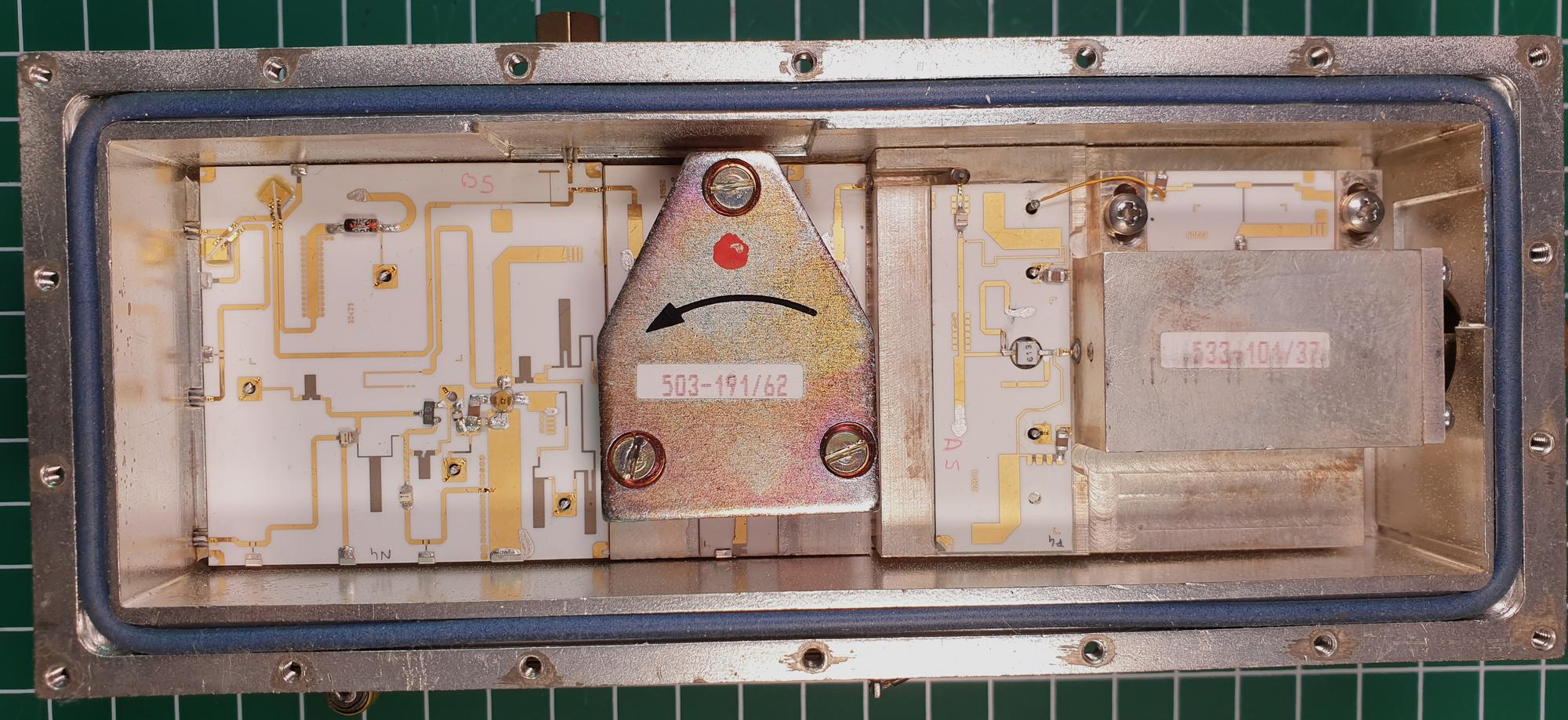

Kan de bandbreedte van deze oscillator niet nameten met mijn spectrum analyzer. Oscillator staat ongeveer 2 GHz. Cavety oscillator met circulator, en nog iets onbekend (voor mij). Spectrum analyzer, (oud gebakje) HP 8594E
Krelis Vonketrekker
Opgelost, ik kan de bandbreedte van de spectrum analyzer meten, dus omgedraaid! De 2 GHz oscillator is spectraal beter dan de analyzer, daar deze met een synt. gestuurd wordt, dus FM jitter.
