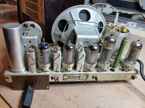

Ik heb weer een oud radiootje onder handen. Een Philips BX135U.
Een toestelletje uit de jaren 50, met U-buizen in de 41-serie.
Een leuk radiootje met enkel Middengolf.
Het ziet er voor zijn leeftijd, richting 70-75 jaar nog best goed uit.
Geen teercondensatoren, maar polyester.
Eeuwig jammer dat er vrijwel geen middengolf zenders meer zijn. (uit nostalgisch oogpunt).
De buizen gloeien, de spanning is er. Maar er komt zelfs geen geruis uit, tenzij ik mijn LED-hobbylamp dichterbij plaats. Dan kun je daar 'op afstemmen'.
De geluidstrap doet het in ieder geval, als ik met mijn hand in de buurt kom (signaalbrom).
Zou er wellicht toch nog iets kunnen zijn om de gevoeligheid op te krikken?
Kan van alles in het hf deel zijn. Spanningen nameten om te beginnen. Buis kan defect zijn. MF is 452 khz. Vanaf de UBC41 terug het signaal volgen.

Ik zou eerst eens de spanningen rond de uch en de uf41 controleren. Kijk ook goed naar de diverse condensatoren of deze op de goede plaats zitten en geen sluiting maken, de teerknollen zijn reeds vervangen door de philips polyester C's.

Met je scope kan je in ieder geval zien of de oscillator van de superhet werkt. Een uitgebluste buis lijkt mij verdachte nummero een. Het is een U'tje hè, dus bij het meten een hand in de broekzak.
Die hoogohmige composietweerstanden zijn meestal verlopen ook...

Composietweerstanden ga ik sowieso meten en eventueel vervangen. Meestal vervang ik alles boven de 10% tolerantie. De ontwerpen waren destijds niet zo heel kritisch qua waarden heb ik al gemerkt uit andere radio's.
Philips had wel een voorliefde voor hoogohmige weerstanden. En juist bij die waarden verliepen ze nogal.
Overigens, check even of C19 wel een type van voldoende hoge werkspanning is. Ik zie namelijk alleen maar 400v of lager condensatortjes zitten, niets dat bestand is tegen netspanning (idealiter een X2 type, anders 1000v nemen).

De Rimlock buizen staan er om bekend om de oxide laag op de pennen van de buizen. Maak de buispennen eens schoon met ammonia o.i.d.. Dat geldt ook voor de buishouders. Wil je snel resultaat (om te controleren of het probleem daar zit) kan je de buis op en neer bewegen. Maar dan moet je wel de veerring uit de houder verwijderen.

Voordat je veel tijd in het opwekken van AM-signalen gaat steken moet je zorgen dat de radio goed werkt.
- meet de spanningen en stromen (let wel op, het is een niet netgescheiden toestel). De waardes staan in het schema, je zult niet de exacte waardes meten, maar het moet wel in de buurt komen.
- de C's zijn eerder vervangen, controleer of alles correct is aangesloten (je zult niet de eerste zijn die een radio bemachtigd die door een vorige eigenaar aan de kant is gezet omdat hij niet meer werkte na vervangen van onderdelen)
- werk van achter (LF) terug naar de antenne (HF), de LF eindtrap bromde bij aanraken rooster. Check daarna de middenfrequent. Leen de meetzender weer en bied een stevig (1V of zo) gemoduleerd 452kHz signaal aan op de antenne ingang (een beetje stevig signaal blaast wel door de mengbuis heen).
Je kunt ook de UCH21 eruit halen en* 452kHz via een koppel-C aanbieden op pin 2 van de buisvoet. Dit signaal moet hard uit de speaker komen. - check als laatste de mengtrap met UCH. Doet de oscillator het? (kun je controleren met een freq.counter en oppiklusje of met een andere radio op LG bereik.
