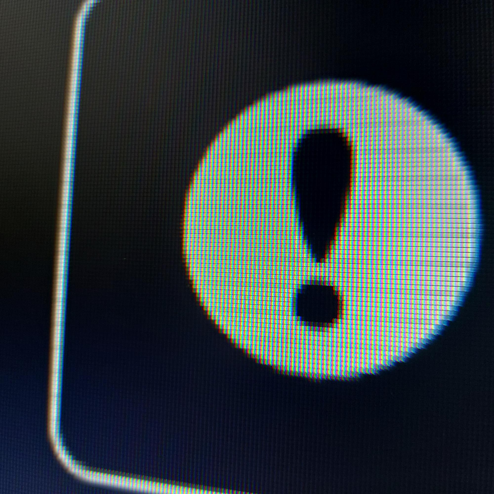

Wie kan mij op weg helpen bij dit mysterie.
Een Philips (LG) TV uit dec 2015 met een continu patroon van steeds één horizontale donkere lijn per 6 beeldlijnen.
De voedingsspanningen heb ik nagemeten en deze lijken mij in orde.
Verder geen bolle of lekke elco's aangetroffen.
Het TCon board heb ik vervangen maar dat haalde helaas niets uit.
Op youtube de filmpjes van Frugal gevolgd: (Repair Hack Explained | How to Fix TV Horizontal Lines)
Dit gaf mij wel een hint. Als ik alleen de rechter flatcable op het TCON aansluit heb ik een perfect stabiel wit beeld in de rechter helft.
Sluit ik alleen de linker aan dan ontstaat er links een langzaam groeiende witte vlek in beeld.
Dat vertelt mij dat het in het linker deel van het scherm zit.
Is er nog hoop of kan ik hem beter weg doen?

Klopt. Zowel de pcb's als het scherm zijn van LG en het betreft inderdaad een signage monitor met al wat uurtjes op de teller.
De groeiende vlek is echter alleen aan de linker kant.
De donkere lijnen zijn weg als ik alleen de rechter flatcable aangesloten laat.
Overigens heb ik met stukje plakband al geprobeerd clk-lijnen te blokken maar helaas zonder het gewenste resultaat.
Er zit sluiting in de datalijnen as usual, isoleren met een klein cellotapje wil helpen, soms met verbluffend resultaat!!
Helaas. Het enige resultaat wat ik had was een ng slechter beeld. Maar je geeft mij wel nieuwe hoop nog wat nieuwe pogingen te wagen. Bedankt.

Het is gelukt beste mensen! Bedankt voor het meedenken.
Een stukje tape van 3x3mm heeft het in mijn geval gedaan.
Heeft wel heel wat pogingen nodig gehad maar het beeld ziet er weer keurig uit.
