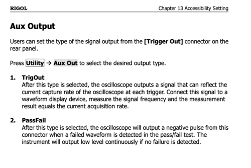

Vraag deze scoop heeft een trigger out er op zitten,kun je hierop een freq counter aansluiten zodat een freq zichtbaar word als je die meet?
B.v. 10.695mhz
Op donderdag 12 december 2024 18:09:10 schreef Aart:
[bijlage]Nee, dus. Het is daadwerkelijk de trigger.

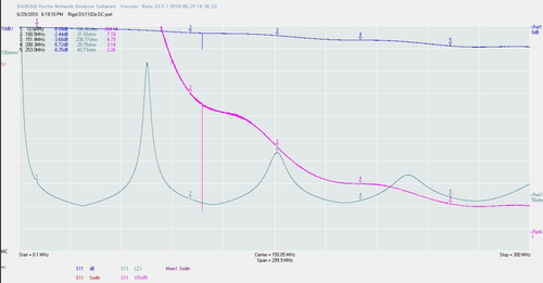

Mijn teller werkt perfect op de 465 scoop. Maar op een rigol 1202z-e werkt deze dus niet.
Ik heb veel getallen na de komma zeg maar en dat is in de rigol beperkt. Voor nauwkeurig afregelen van radios vind ik het fijn om zo strak mogelijk te werken en dus dan gebruik ik graag de externe counter.
Maar zal eens met een inline 50 ohm en t stuk iets gaan proberen en zien welk resultaat dat gaat brengen.
Op donderdag 12 december 2024 22:06:48 schreef Krelis Vonketrekker:
Fred, een T steker en de counter er aan, dan is de ingang weerstand onbekend, en meting gaat met amplitude de mist in.
1 van mijn counters heeft een high Z ingang, dan hoef je geen inline terminator te gebruiken en blijft de boel hoogohmig. Maar die 1M ingang is bij die rigol op 10 MHz al lang geen 1M meer. Zie deze metingen die ik gedaan heb:
Deze VNA meting:
Meer info: https://www.pa4tim.nl/?p=434
Als je in een 50 ohm omgeving wil blijven dan kun je het beste voor de 50 ohm inline terminator een 3dB verzwakker zetten. Anders heb je 50 ohm parallel met 1M. Scheelt maar weinig maar ik doe het meestal toch want het is beter en weinig werk.
Overigen geldt bovenstaand alleen met een 1x probe, daarom gebruik je altijd 10x (wat lastig is bij lage amplitudes en een scoop (die Rigol) die slecht is in lage amplitudes.)
Toch zou ik het gewoons eens willen proberen.
De 'trigger output'-bus geeft een puls steeds als een sweep start.
Als de (periodieke) golfvorm die je bekijkt stilstaat op het scherm, zou ik een vast verband tussen zijn frequentie en die van de 'trigger out'-puls verwachten. Bijv. als je vier perioden stilstaand op het scherm hebt, zou de 'trigger out'-frequentie een kwart zijn van de signaalfrequentie. En als je maar één periode ziet, of zelfs maar een stuk daarvan, dan zouden ze gelijk aan elkaar zijn.
Tot zover mijn theorie althans.
