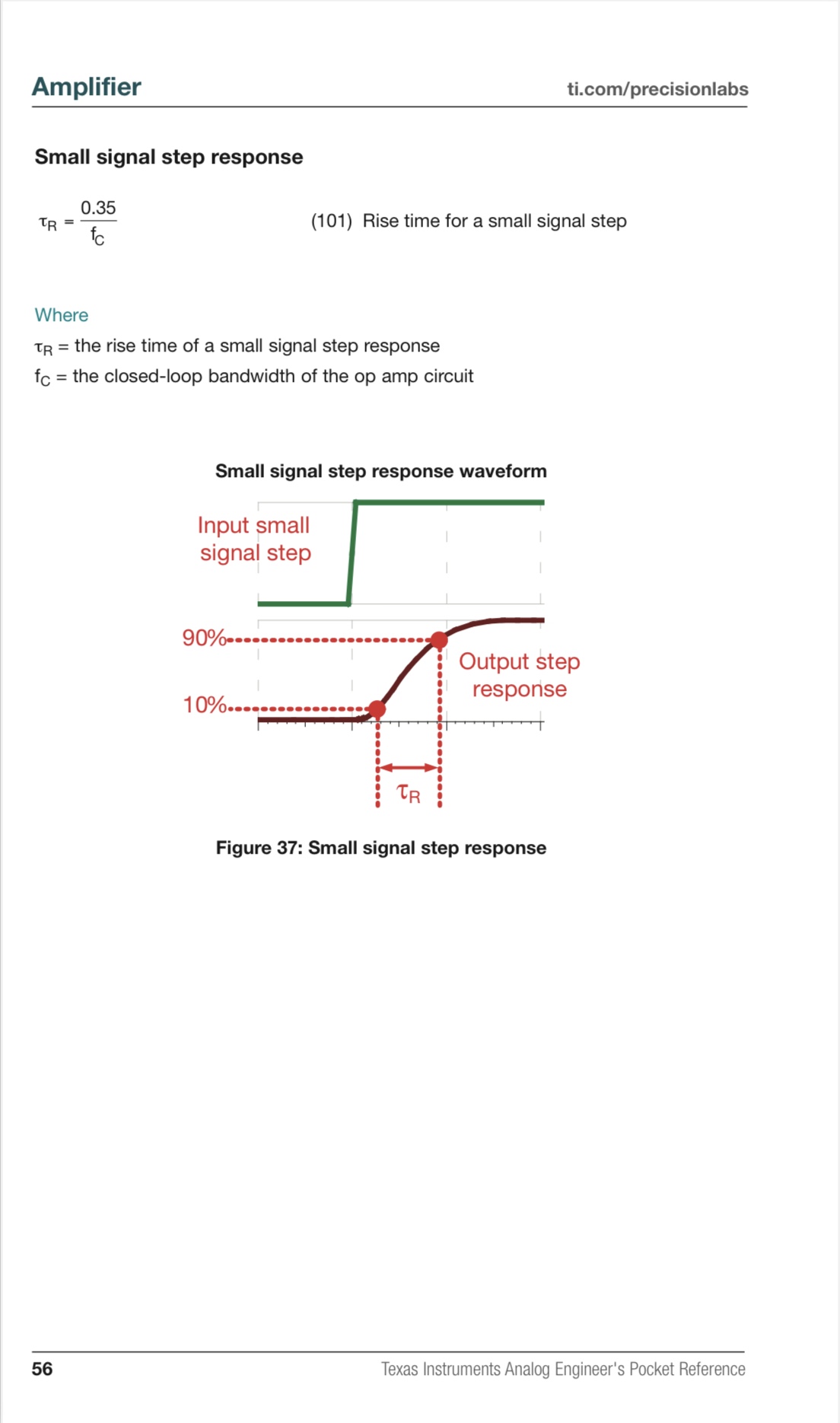

Het heeft iets van doen met risetime, slew rate en bandbreedte, maar daarmee vind ik het niet terug.
(Nuja, in the analog engineer pocket reference iets over het berekenen van risetime uit frequentie. Dat is dezelfde formule, maar dan herhusselt om t=0,35/f te zijn met naar ik aanneem secondes en Herz, maar dan wordt de vraag dus waar die magische 0,35 vandaan komt)

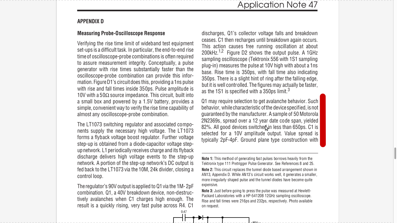

Zie ook AN47 van LT, met veel info over het onderwerp (o.a. appendix D)
https://www.analog.com/media/en/technical-documentation/application-no…
EDIT: ook interressant: https://www.tek.com/en/support/faqs/how-bandwidth-related-rise-time-os…
en https://ohmslaw.eu/bandwidth_rise_time/0.35_100MHz_ns
Blijkbaar is het voor moderne digitale scopes dus zelfs eerder 450.... volgens mij komt er een hoop hogere wiskunde bij kijken om die constante te bepalen....

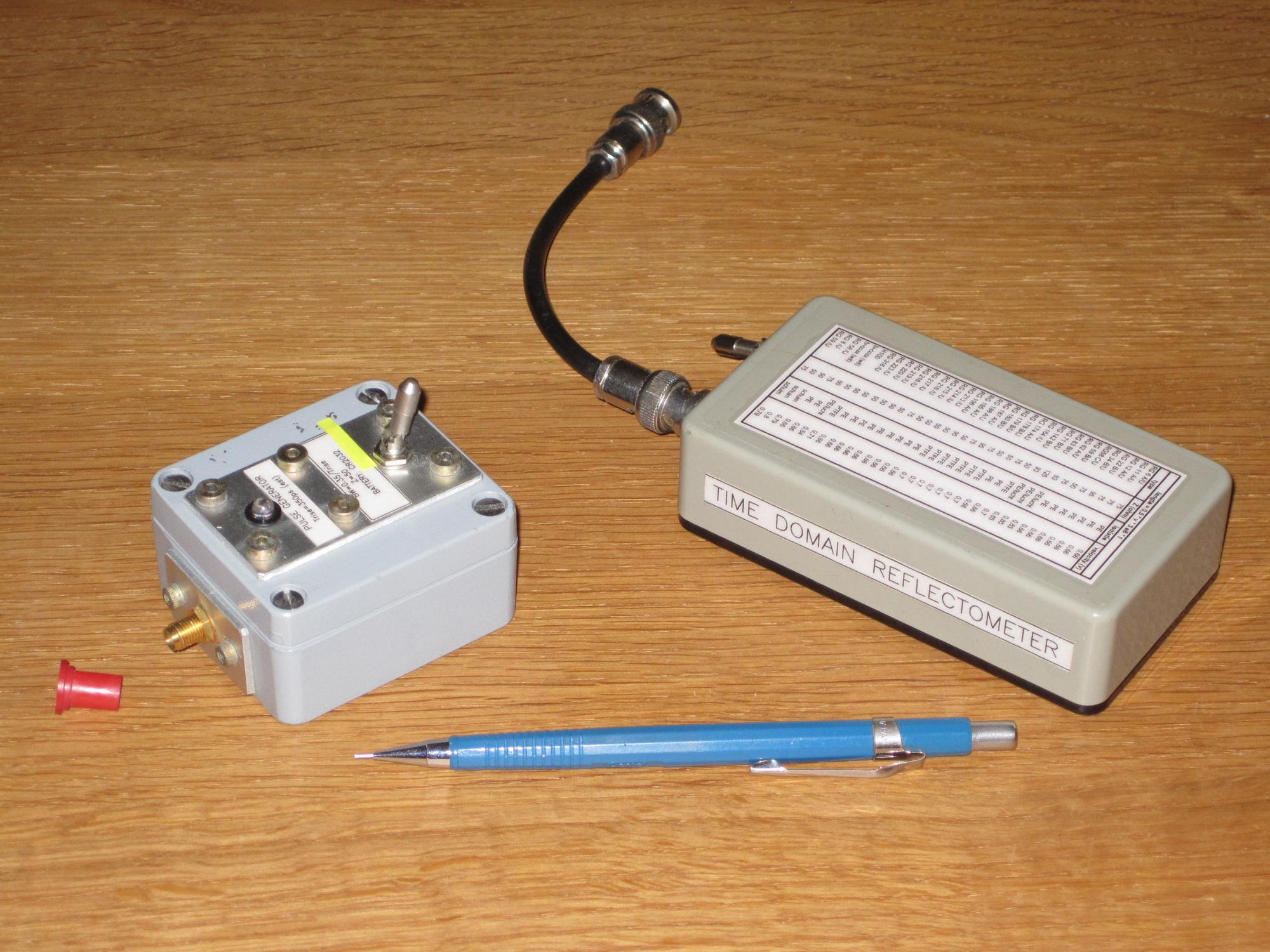

In foto hieronder één van mijn ps-pulsgenerators.

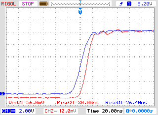

Met een puls met een stijgtijd van 15 ns uit mijn DGE1030 functiegenerator*, meet ik op mijn DS1102E oscillopscope een stijgtijd van 26,4 ns op kanaal 1.
De differentiele probe krijgt diezelfde puls aan zijn ingang, en aan de uitgang ervan verschijnt dan een puls met een stijgtijd van 20,0 ns (kanaal 2). (huh! dat is sneller!)
(De functiegenerator zit op de oscilloscope aangesloten en met een T-stuk gaat het signaal verder naar de diffprobe. Het is nergens getermineerd, wat ook al fout is)
Volgens mij kan ik hiermee niet de bandbreedte van mijn probe correct bepalen.
(Misschien moet ik toch maar zo'n snelle pulser bouwen die een torretje laat doorslaan...)

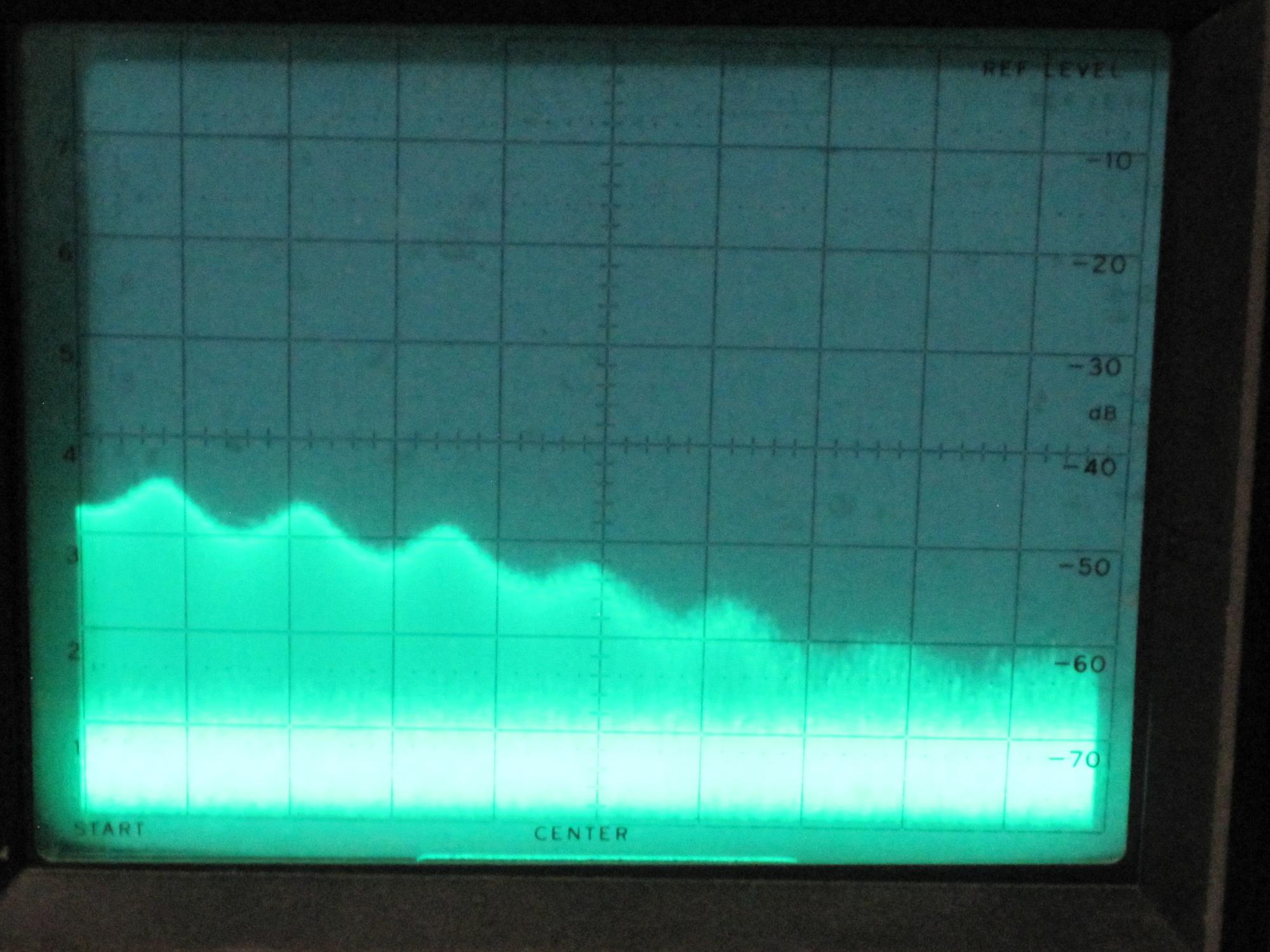

Ik zie alleen een vertraging kan je de twee plaatjes niet over elkaar leggen knippen en plakken ?
Als je met de functie generator een frequentie bandje kan tunen of nog mooier kan sweepen zie je de bandbreedte in een oog opslag.
Je ziet dan ook het niet lineaire verloop in amplitude karakteristiek.
De stijg tijd zou je willen meten met een mono puls, inderdaad een avalanche momentum creëren door achter je puls generator,
een uitkoppel C en een diode naar massa te schakelen.

Op woensdag 18 december 2024 21:32:00 schreef Lucky Luke:
dat kan, als de probe de hogere frequenties bevoordeeld, door bvb een speed up condensatortje.
maar, het kan bvb ook aan oversturing liggen van de probe.

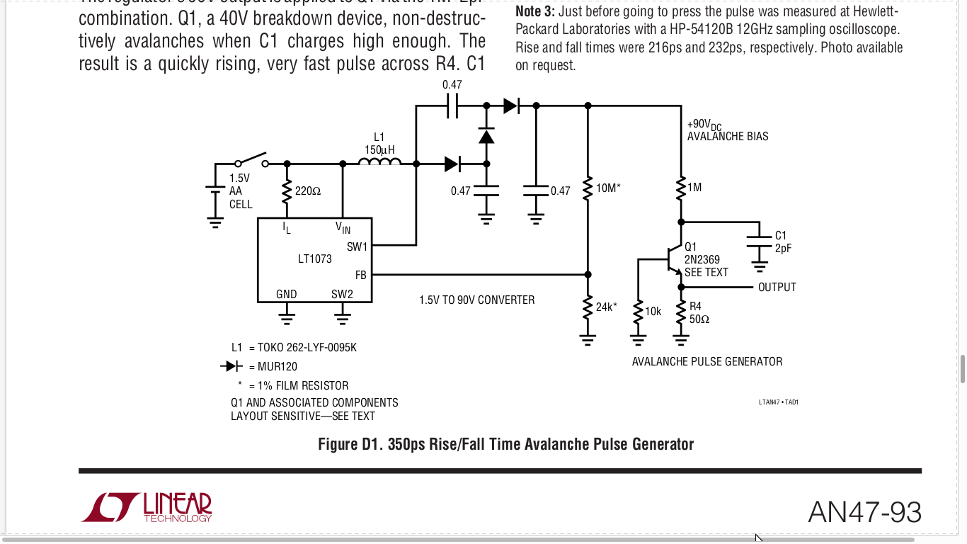

De stijg tijd zou je willen meten met een mono puls, inderdaad een avalanche momentum creëren door achter je puls generator, een uitkoppel C en een diode naar massa te schakelen.
Er zijn meer manieren om zo'n monopuls te maken. In de eerdere foto (van de TDR pulsgenerator) heb ik gebruik gemaakt van een oud ontwerp uit Electron, zie pdf in bijlage. Is een wat slomere puls, maar werkt voor veel dingen ook prima. De stijgtijd zou instelbaar moeten zijn van 0 (?!) tot 40 ns. Ik gebruik hem vooral voor TDR-metingen.
De andere, snellere pulsgenerator is op basis van het avalanche-effect. In tegenstelling tot Fred101 heb ik de mijne niet op een printje, maar volledig zwevend opgebouwd op een SMA-connector met kort stukje semi-rigid (geen printplaat want ik ben lui; bovendien lijkt het me qua HF-gedrag ook beter om het zo compact mogelijk zwevend op te bouwen). De gebruikte transistor was een geselecteerde 2N2369. Er zit ook een klein invertertje ingebouwd (in epoxy ingegoten) om de 3V te converteren naar een voldoende hoge spanning (150Vdc, uit m'n hoofd; niet op basis van die LT1073 maar een eigen brouwsel).

Dat is een gemakkelijke en zeer efficiënte manier niets mis mee

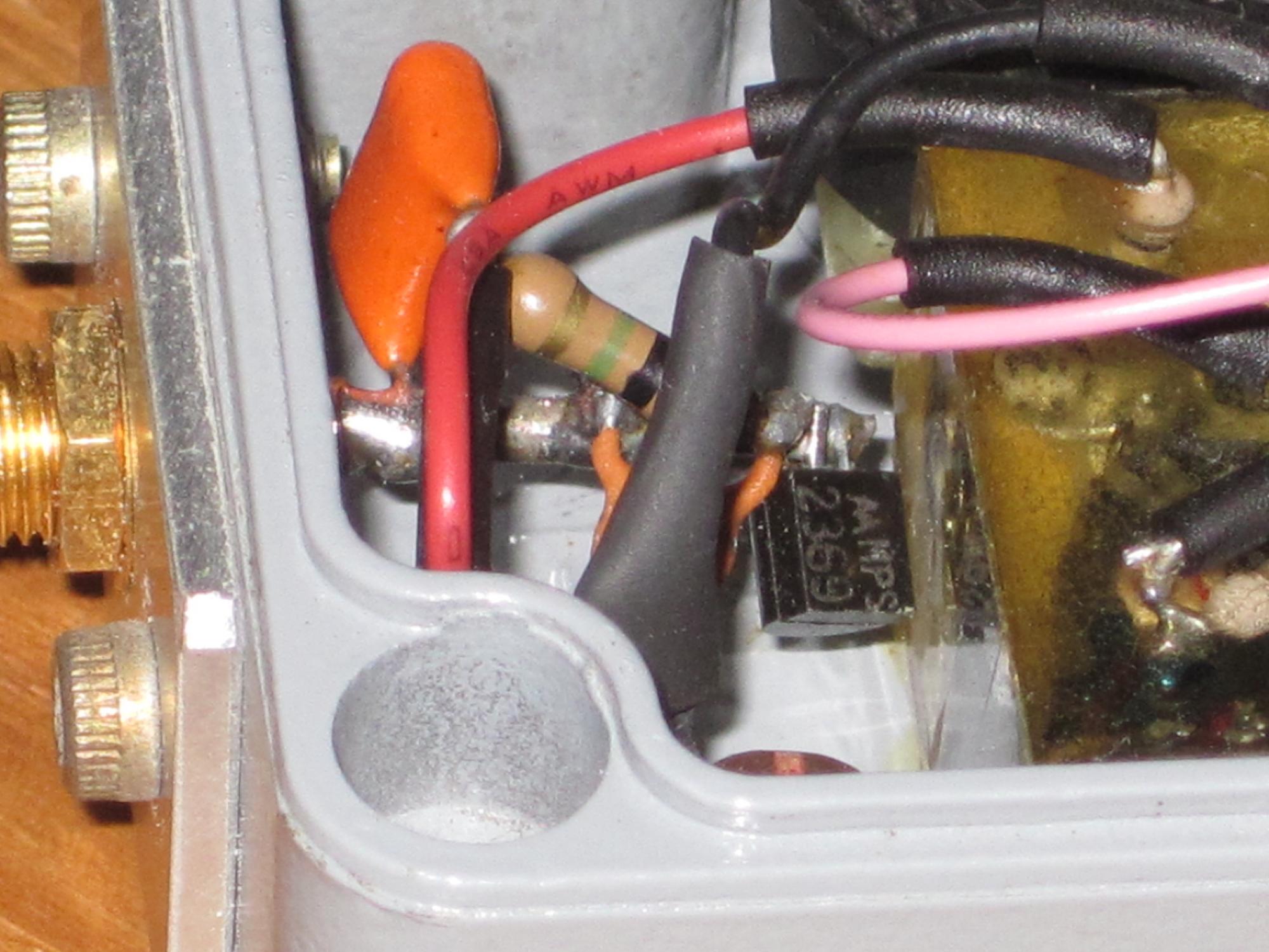

Ik gebruik een iets andere transistor gaat iets hoger in frequentie maar wel een avalanche type,
dat is uiteraard wel belangrijk, voor de goede werking kan je niet elke transistor gebruiken.
Dat wil zeggen elke halfgeleider heeft een avalanche moment maar dan is het niet gedefinieerd een transistor die er voor gemaakt is,
heeft een N.N.P.N. opbouw.
En een halfgeleider die ruis genereerd heeft een P.P.N.P opbouw...
De 2N2369 is zo'n typisch opgebouwde transistor.

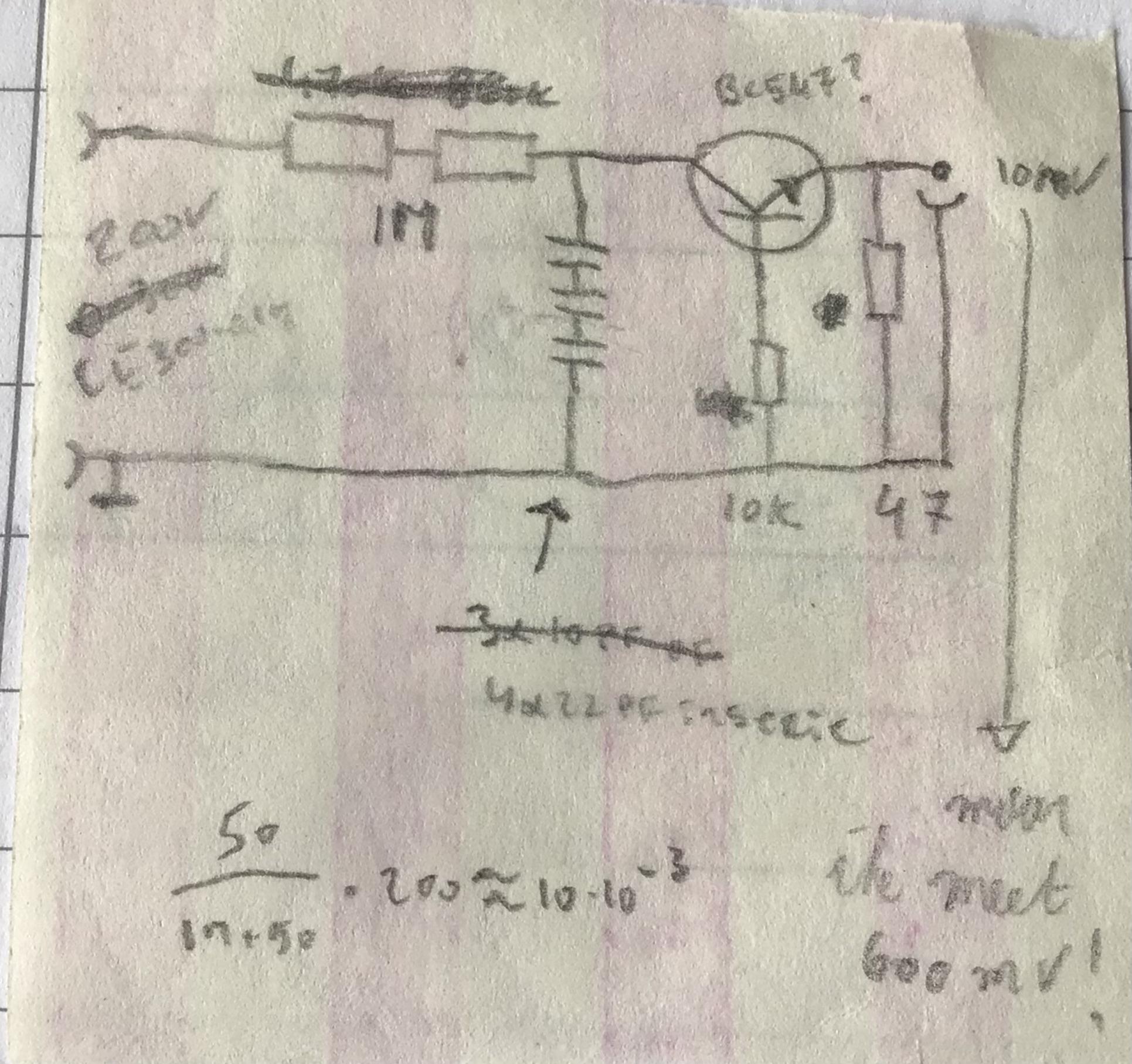

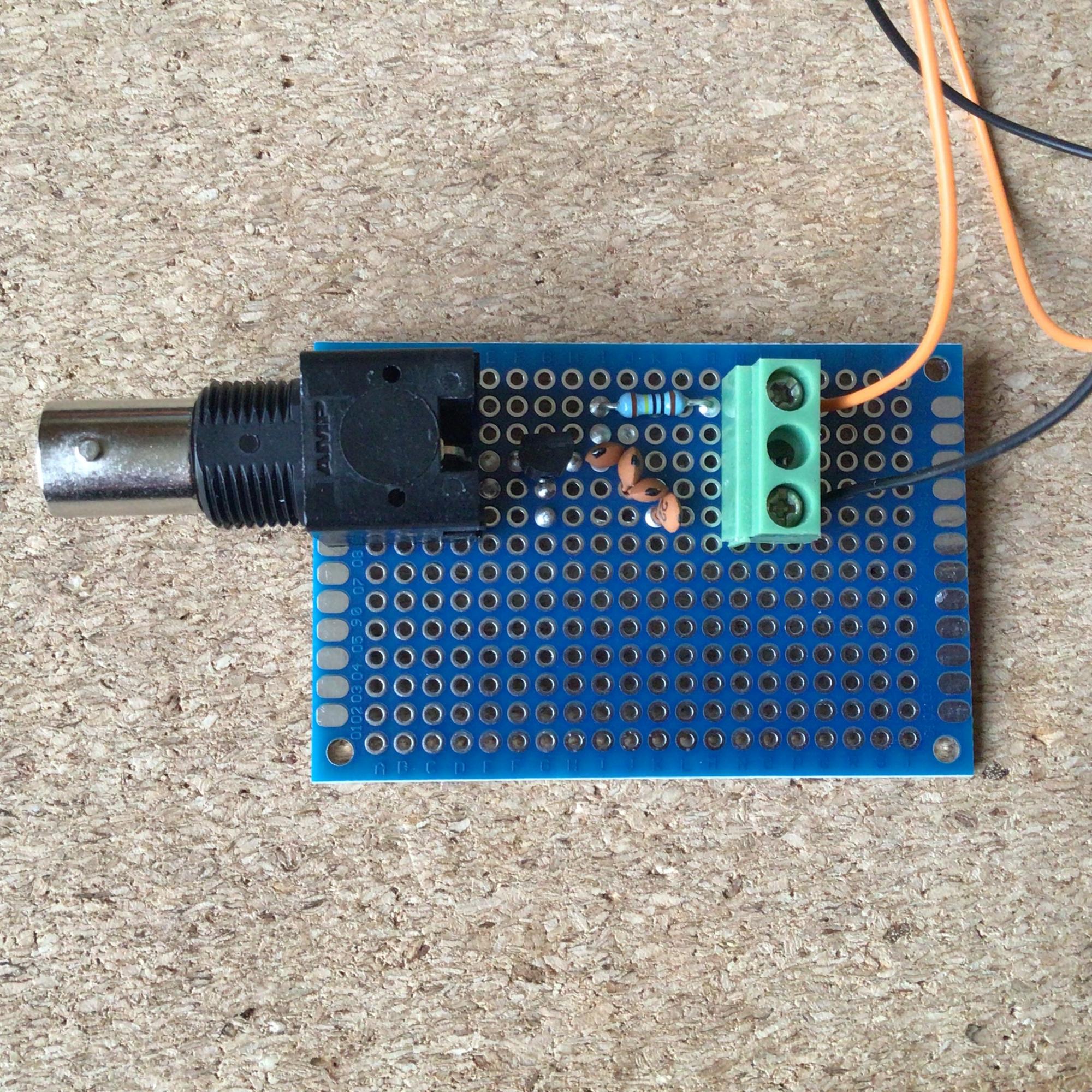

Ik heb ook zo’n pulsgeneratortje in elkaar geprutst. Ik voed ‘m uit m’n Delta E300-0.1
Met een paar dingen geen rekening gehouden:
* de voedingsspanning mag dan zo’n 200 V zijn, aan de uitgang blijft slechts 50/1M050-ste deel daarvan over. In theorie dus zo’n 10 mVpp. Ik meet echter uitgangspulsen van iets van 600* mVpp !? (Ze variëren ook nogal, onderling)
* mijn scope-probe heeft een lang aarddraadje.
* een bc547 is misschien niet snel genoeg (en heb ik vooral vanwege de vrij lage max. Vce gebruikt). Misschien had ik ‘m in een voetje moeten zetten, kan ik wisselen…
Ik meet een risetime van zo’n 6 ns, maar het is geen mooie nette puls.
Schema. Ik gebruik 4x22pf in serie omdat ik de max. Spanning van die c-tjes niet ken en inschatgok op 50V. Ik heb 47R als uitgangsweerstand omdat ik die in 1206 heb en 49.9 alleen in 0805
(Maar als ik het netter wil doen zou ik een heel netwerkje moeten maken)
En natuurlijk de boven en onderkant:

Op vrijdag 20 december 2024 18:53:57 schreef nonius:
[...]Dat zou gelden als de transistor continu geleidt, dus voor DC.
Ja, dus dat het lager wordt kan ik me voorstellen, maar hoger? Goed, er zal een klein beetje inductie in de "printspoortjes" zitten, maar ik vond het verrassend.
Ik heb me ook nog niet erg ingelezen in deze schakeling. Gewoon even wat aan elkaar gesoldeerd bij wijze van experiment. Heb het ook nog niet gezien met een diode, laat je die dan in reverse doorslaan?
(En wat electron920 eerder schreef over een uitkoppelC en diode naar massa achter een functiegenerator - is daar meer leesvoer van of een appnote ergens? Want die truc ken ik ook nog niet)

electron920
Ha Lucky Luke,
Goed bezig de BC547 is geen avalanche transistor probeer een ZTX145 of een 2N2369 of een 2N2309 ik gebruik speciale maar daar kom je bijna niet aan....
Maar een diode is prima (beter) gebruik een varactor iets waar een niet lineaire capaciteit in zit,
of een paar MOS-FET's.
Maar jou transistor doet het ook wel alleen niet gedefinieerd dus de een keer hier en de andere keer daar
Het is net als met een varactor, bij een signaaldiode veranderd de capaciteit ook maar met een grote hysterese dat is niet wenselijk.
Hang eens een stukje coax kabel aan de emitter open dan gaat het een stuk beter....
Henk.

* de voedingsspanning mag dan zo’n 200 V zijn, aan de uitgang blijft slechts 50/1M050-ste deel daarvan over. In theorie dus zo’n 10 mVpp. Ik meet echter uitgangspulsen van iets van 600 mVpp !? (Ze variëren ook nogal, onderling)
Maar volgens mij wordt de 2-4pF condensator via de 1M weerstand opgeladen tot de breakdown-voltage van de tor, en ontlaadt zich dan volledig in één keer over de 50R weerstand (eigenlijk dus een relaxatie-oscillator?). De 2N2369 zou moeten doorslaan bij 40V (zie AN-47), dus ik zou ook dergelijke pieken verwachten. In AN-47 schrijven ze trouwens dat de waarde van de condensator (2-4pF) ook invloed heeft op de hoogte van de spanning op de uitgang; volgens de ontwerpers zou het voor deze pulsgenerator 10V bij een 50R-last zijn. Dat laatste snap ik niet helemaal, ik zou 40V verwachten, de breakdown voltage van de tor.
Sluit je geen 50 ohm coax aan op die BNC-connector, en de andere kant van de coax op de BNC-ingang van de scope? Ik gebruik bij mij een verloopkabeltje SMA/BNC om de pulsgen op de scope aan te sluiten. Aardedraadjes komen er niet aan te pas. (overigens, realiseer me juist dat ik m'n scope niet met 50ohm heb afgesloten bij het maken van deze foto; dus een mismatch in het systeem, van 50R naar 1M van de scope....)
Ik zou zeker geen voetje gebruiken.... en zoals Henk al schrijft, 2N2369 o.i.d. En solderen met zo kort mogelijke aansluitdraden. Bij mijn pulsgen zitten de componenten rechtstreeks tegen het kunststof lichaam van de tor, kortere lead-lengths is niet mogelijk, de behuizing van de tor zit in de weg. Mogelijk dat er ook een SMD-variant van de 2N2369 bestaat waarbij nog kortere lead-lengths mogelijk zijn?
Lucky Luke, ik zou zeker ook appendix D van AN-47 van Linear Technology eens doorlezen, daar staat veel goede info in. Ook de uitleg om een 2N2369 te gebruiken (en te selecteren op avalanche-gedrag):
Overigens, ik zou zo'n simpele schakeling niet op print opbouwen, om twee redenen: 1) het is zo klein en simpel dat er geen print nodig is, maar vooral 2) door het zwevend op te bouwen kun je *zeer* compact bouwen, met practisch zero lead-lengths. Hieronder een voorbeeldje van een klein vermogensmetertje met dummyload, waarbij de 2 x 100 ohm SMD weerstandjes rechtstreeks op de SMA-connector zitten, en de gelijkrichtdiode ook rechtstreeks erop. Beter dan dit kan ik het mijn middelen (zonder wire-bonding machine) niet maken.
Door het op een printplaatje op te bouwen met een dunne massa-draad introduceer je veel extra inductie, dat gaat de snelheid van de puls niet ten goede komen.
In mijn avalanche pulsgenerator heb ik trouwens 3 stuks 150 ohm SMD weerstanden parallel gezet. Hoe kleiner de weerstand (0805 i.p.v. 1209), hoe beter het HF-gedrag wordt.
Net eventjes mijn avalanche pulsgenerator aangesloten op de scope, en daar zie ik een amplitude van 2.5 V op het scherm. In werkelijkheid is de amplitude waarschijnlijk veel groter, m'n Tek TDS210 heeft een bandbreedt van officiëel 50MHz. Dus tegen de tijd dat het lijntje op de scope omhoog gaat, is de puls in werkelijkheid al lang weer terug naar beneden aan het gaan....

Dat is een mooie sin X/ X puls door de misaanpassing under shoot maar verder netjes.
Als je er een sin π X / π X van kan maken is de puls smaller....
Vraag kan je het spectrum weergeven en trigger je vanuit een functie generator ?

Met samengeknepen billetjes (en initiëel 70dB verzwakking ingeschakeld; op deze foto's met 30dB verzwakking) heb ik de pulsgenerator op de spectrum-analyzer (HP8558b) aangesloten. Eerste foto toont het spectrum van 0-1000 MHz (100 MHz/div), de tweede het bereik van ca. 600-1600 MHz (ook weer 100 MH/div).
Het signaal loopt met ca. 20-23dB terug rond 1550 MHz.
Ben benieuwd wat je uit deze foto's kunt afleiden voor wat betreft de kwaliteit (of het gebrek eraan?) van de pulsgenerator.
[...] en trigger je vanuit een functie generator ?
In de eerder geplaatste foto van de puls op de scope heb ik gewoon op de puls zelf getriggerd, dat gaf een net en stilstaand beeld. (vanwege de zeer lichte jitter had ik de triggering even gestopt bij het maken van de foto, dat gaf een mooier gedefiniëerd lijntje).
Hoe smaller en steiler de puls in het tijddomein des te rechter/vlakker en oneindiger het spectrum in het frequentiedomein ervan wordt.

Mooie foto's dank, maar dat spectrum kan ik dromen daar ging het mij niet om.
Welke kam frequentie gebruik je 1 MHz ? en kan je zeg rond de 100 MHz even in zoemen.....
Het spectrum is prima zeker tot 500 MHz niets mis mee bij de mono puls gat het niet alleen om de snelheid maar ook om de energie inhoud.
Een.... je hebt alle harmonische dus 1,2,3,4,.... dit in tegenstelling tot een blokgolf 3,5,7,9,.....
Twee.... alle harmonische zijn even sterk vertegenwoordigt in het spectrum.
Uiteraard is dit laatste sterk afhankelijk van componenten keuze en de opbouw (aanpassing).
