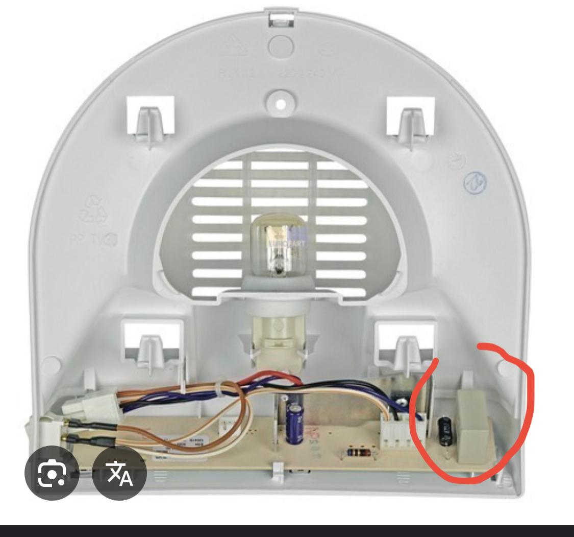

Ja, en die temperatuursensor zal je zelf weinig kunnen aan uitmeten veronderstel ik ?
[url]168766, 00168766 NTC sensor reparatieset[/url]

Koelkast staat gewoon in de keuken bij 21 graden.
Twee uur geleden was de kast 8 graden en toen super koelen opgezet en inmiddels is de temperatuur gedaald naar 6 graden.
Kans dus heel groot dat die sensor de oorzaak is.
Vraag blijft kan je zoiets uitmeten ?
https://www.onderdelen.nl/koelkast-onderdelen/bosch/bosch-kir18a5103-6…
P.S : en is zoiets makkelijk zelf te vervangen ?

Veel kans ntc. Dat kun je ohms meten maar die meting is zeer onbetrouwbaar omdat in vele gevallen de ntc zich bij kamertemperatuur normaal gedraagd.
Bij sommige modellen zit de verdamper ntc ingeschuimd. Deze gaat meestal stuk. Er is een mogelijkheid dacht ik om deze uit te schakelen en dan gaat hij over op ruimtetemperatuur regeling maar dat werkt niet zo lekker.
Knipperen er leds?
Ook de mkt niet vergeten na te kijken. Zie foto
Je service kit heeft de benaming: ruimtevoeler. Ik vermoed dat het dan niet de verdampersensor betreft. Hopelijk is het een schrijffout. Anders gaat het niets oplossen veel kans.

Er knipperen geen leds.
Het noemt reparatieset NTC sensor, zou dan denken dat dat het einige is.
Waar zit trouewens de verdampersensor dan nog en welk onderdeel is dit ?
EricN
Volgens het schema zijn er 2. De verdampersensor zit in de PU schuim. Wegwerp... . Mss dat er oplossingen zijn maar dit is een model dat hier nooit passeert.

Koelkast heeft nu 6u op super koelen gestaan en temperatuur is nu 7 a 8 graden.
Dat is ook nog geen vette. Mss de gas toch weg of ander gastechnisch onheil. In ieder geval ga je wat extra werk hebben met in het oog houden. Verdampertemperatuur. Compressor duty cycle....

Als hij nog steeds 7 tot 8 graden is na 2 uur superkoelen en de compressor heeft al die tijd gedraaid, neig ik toch naar een doorgerotte koelleiding. De mijne was wel van een paar jaar eerder maar heeft het lang geen 15 jaar volgehouden. Voor een Bosch is 15 jaar tegenwoordig lang; die daarvoor heeft minstens 30 jaar gedraaid en een fatsoenlijke koelkast moet ook nog steeds wel meer dan 15 jaar halen.

bij deze types is het probleem 2 ledig: NTC op de verdamper in PUR schuim OF leidingen doorgerot.. NTC is bereikbaar via achterzijde een stuk uit PUR te snijden, maar eerst echt meten met multimeter wat temperatuurverloop TOV weerstandswaarde doet. wijkt het enorm af, ja dan weet je het wel.
ijst de gehele achterwand in op moment van supercool??
