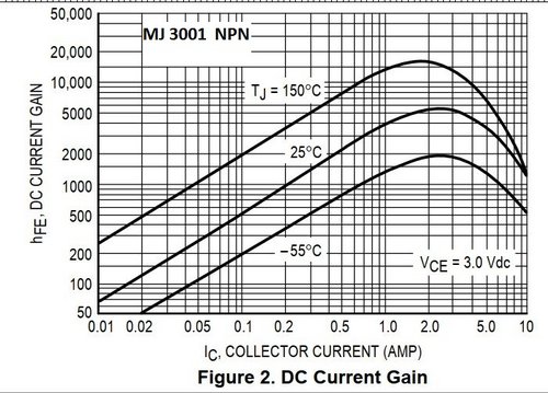

Ik ben nu van plan de originele 2X Motorola MJ3001's (nml , Bijlage 3) te vervangen door 2X ON-SEMI MJ11032G.
(De 2X ON-SEMI MJ11032G zijn van recente fabricage (en nieuw gekocht bij een bona-fide bedrijf in Groningen); geen Chinese fakes.
Toch een performance check gedaan (hFE vs Ic) met de "Blackdog methode"
https://www.circuitsonline.net/forum/view/163143
en de performance van 2 stuks MJ11032G (van identieke datum bepaald) (hFE gemeten tot een Ic van 9A).
De gemeten perforance is helemaal identiek met het ON datasheet; ook vrijwel geen verschillen tussen de twee MJ11032G Darlingtons onderling, zie Bijlage 4.
"So far, so good", dus.

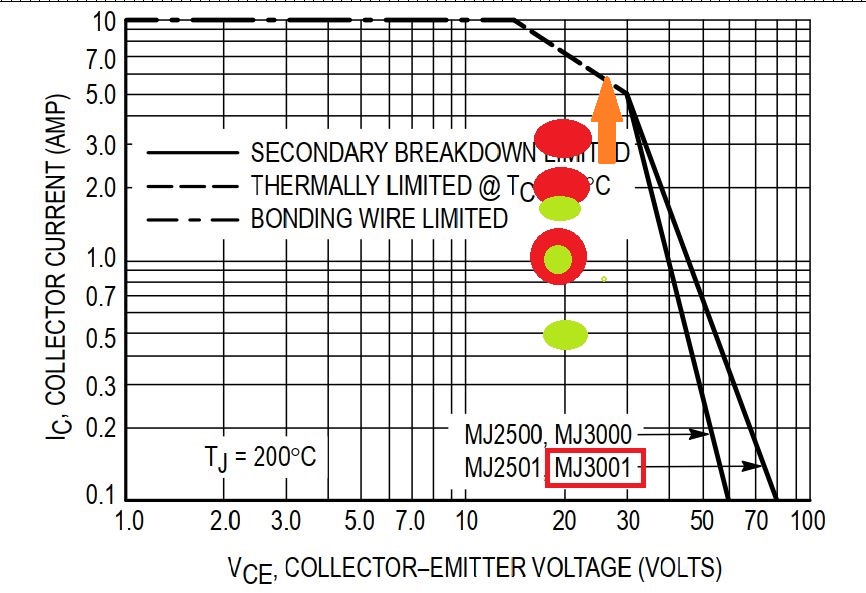

1) Maximum vermogen netjes verdeeld (50/50%) over 2 transistors bij volle 40W belasting, dus Ic=1 A per transistor
2) Een transistor moet de volledige stroom nemen bij volle 40 W belasting (100/0 %) , dus Ic = 2 A voor die transistor (de ander doet helemaal niets)
In bijlage 1 en 2 de SOA, Safe Operating Area (voor de MJ3001 en de MJ11032G) voor Tj = 200 graden C, maar koelplaat op 25 graden C).
Mits genoeg gekoeld (koelplaat 25 graden C), is er geen thermal limitation, geen secundaire breakdown en geen bonding wire limit.
Dit geldt voor beide transistor typen in het 'Wost Case" Scenario (40W dissipatie, slechts 1 transistor functioneel).
In de realiteit zal zo'n koelplaat echter een behoorlijke temperatuurstijging vertonen.
- Als ik mijn koelplaat vergelijk met de 30W Delta D030-1, is hij niet veel groter dan die Delta, dus mijn koelplaat heeft geen marge..
- De MJ3001 's hebben een geringere marge tot de "thermal breakdown" (45 graden schuine stippellijn) dan de MJ21193G 's.
Aangezien deze voeding in het verleden goed met 40W Belasting met 2 x MJ3001 ) gewerkt heeft onder 20V 2A condities (uitgang kortgesloten), verwacht ik dus geen problemen met het MJ11032G paar.
Ze hebben wat meer "Thermal Marge".
