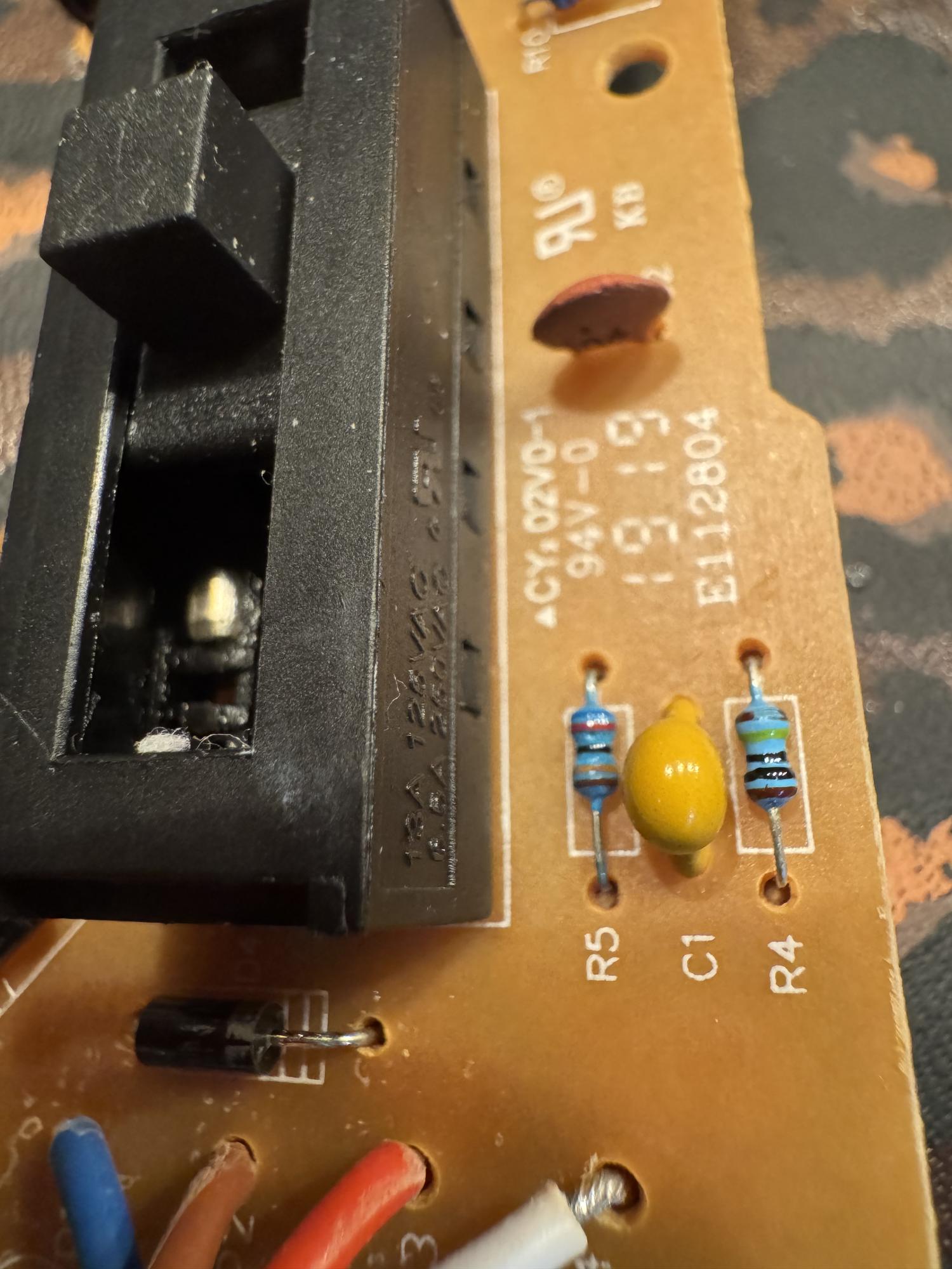

Als u het apparaat wilt repareren en daarbij hulp wilt hebben zult u toch wel met informatie over de brug moeten komen.
De bruine draad van de 230 volt gaat naar een veiligheidsweerstand/zekering. Daar zou ik beginnen. Wanneer die niet meer laagohmig is tijdelijk overbruggen met een gloeilamp van 60 watt en verder zoeken.
Op woensdag 15 januari 2025 12:46:54 schreef WillemV2:
Bij T2 en F1 begint het feest, heb je die al doorgemeten? Dat zijn zekeringen lijkt mij,
F1 is 100% een zekering welke goed is
T2 kan ik met mijn beperkte kennis (maar dat wisten jullie al) niet thuis brengen
Hierover weerstand gemeten blijft mijn meter op OL staan.
Benadski
T2 zal wel een thermische zekering zijn. Als die OL aangeeft dan is deze te heet geweest en nu onderbroken.
Op woensdag 15 januari 2025 13:08:47 schreef Arco:
Ik zou er wel een nieuwe in zetten, dan kan de brandweer in de kazerne blijven...
Uiteraard!!!
Je bent nogal gevaarlijk bezig, zeker bij zo'n deken. T2 is te heet geworden en open gegaan. Er is een heel erg klein kansje dat het ding spontaan overleden is, er is een grote kans dat die weerstanden daar echt te heet zijn geworden. En de reden waarom die te heet worden is het defect. Dat defect moet jij vinden.
Thermische zekeringen moeten op een speciale manier gesoldeerd worden met een krachtige bout, tang en heel snel. Anders is hij gelijk weer kapot.
Weet je zeker dat R5 goed is. Die lijkt toch echt zwart verkleurd. Dat doen ze als ze heel heet worden.
Ik zie heel veel slechte solderingen. Een paar koude (bol ipv hol) oa aan de draden en een aantal breuk-ringen.
Als je de deken zo wil gaan gebruiken waarschuw dan eerst de brandweer. Als de Triac short is staat het ding permanent aan en gaat pas uit als de boel in vlammen opgaat.

Lichtinval
Sorry, maar écht niet. Slechte solderingen herkennen doe ik (naast andere dingen) voor m'n broodwinning en die 2 links van de schakelaar zie ik zelf ook niet, maar de omcirkelde verbindingen er rechts van zijn écht slecht en zijn op mijn werk echt reden om door te solderen (in de praktijk gaat dat iets verder dan weer verhitten en wat verse tin toevoegen, maar deze deken kan niet neerstorten)
Realiseer je goed waar je mee bezig bent. Niet alleen zijn dit elektrische dekens die direct aan het net hangen (ik heb nog een trafogeval van Inventum en zou niet anders willen) maar ook worden deze dingen voor m'n gevoel veel heter dan die trafodingen. Ik kan de mijne gerust op stand 4 (het maximum) inschakelen en vergeten. M'n bed is dan wel lekker warm, maar niet zo heet als met een vergelijkbaar ding wat m'n ma heeft.
Op woensdag 15 januari 2025 17:40:57 schreef weardguy:
Tip voor de volgende keer: plaats een typevermelding van het apparaat en meer symptomen. Nu wordt het wel erg vissen.
Sorry, maar écht niet. Slechte solderingen herkennen doe ik (naast andere dingen) voor m'n broodwinning en die 2 links van de schakelaar zie ik zelf ook niet, maar de omcirkelde verbindingen er rechts van zijn écht slecht en zijn op mijn werk echt reden om door te solderen (in de praktijk gaat dat iets verder dan weer verhitten en wat verse tin toevoegen, maar deze deken kan niet neerstorten)Realiseer je goed waar je mee bezig bent. Niet alleen zijn dit elektrische dekens die direct aan het net hangen (ik heb nog een trafogeval van Inventum en zou niet anders willen) maar ook worden deze dingen voor m'n gevoel veel heter dan die trafodingen. Ik kan de mijne gerust op stand 4 (het maximum) inschakelen en vergeten. M'n bed is dan wel lekker warm, maar niet zo heet als met een vergelijkbaar ding wat m'n ma heeft.
Sorry maar echt wel.
nonius
Er zaten meer slechte soldeerverbindingen dan alleen diegene die ik omcirkeld had; er zijn er nog meer, vandaar ook m'n opmerking om de hele print door te solderen. Heel de print ziet er eigenlijk behoorlijk beroerd uit. Vaak is het ook een kwestie van heel goed licht en onder verschillende hoeken kijken, iets wat met een foto op een beeldscherm niet kan.
Hopelijk vergis ik me, maar ik kan me ook niet aan de indruk onttrekken dat OP de thermal fuse met een draadje overbrugd heeft en de deken gewoon zo weer terug in gebruik gaat nemen. Ik hoop van harte dat ik me vergis....
Ik zou van OP nl. eigenlijk een detailfoto van de thermal fuse hebben verwacht met de vervolgvraag 'waar kan ik de juiste thermal fuse kopen?'....
Daarnaast lijkt het me dat er oorspronkelijk een witte smurrie op de thermal fuse en weerstanden zat? Heeft OP dit verwijderd? Indien ja, dan weer nieuwe 'smurrie' aanbrengen. Ik vermoed dat dit er voor diende om de weerstanden en thermal fuse beter thermisch te koppelen? Hebben ze hier gewone thermische pasta voor gebruikt, of iets anders?

Op woensdag 15 januari 2025 17:57:58 schreef nonius:
met een fijne bektang het puntje van de component vastnemen en wat lichtjes wrikken (rondjes maken) en de barstjes in de slechte (koude) solderingen worden in geen tijd kraters...
Er zaten meer slechte soldeerverbindingen dan alleen diegene die ik omcirkeld had; er zijn er nog meer, vandaar ook m'n opmerking om de hele print door te solderen. Heel de print ziet er eigenlijk behoorlijk beroerd uit. Vaak is het ook een kwestie van heel goed licht en onder verschillende hoeken kijken, iets wat met een foto op een beeldscherm niet kan.Hopelijk vergis ik me, maar ik kan me ook niet aan de indruk onttrekken dat OP de thermal fuse met een draadje overbrugd heeft en de deken gewoon zo weer terug in gebruik gaat nemen. Ik hoop van harte dat ik me vergis....
Wat u schrijft klopt als een zwerende vinger!
Er zitten meerdere slechte soldeer verbindingen op de print vervolgens vergist u zich, ik heb de zekering tijdelijk overbrugd om te kijken of de deken werkte, vervolgens nieuwe thermische zekeringen besteld en de overbrugging weggehaald.

Eens met Nonius!
Die 2 weerstanden worden heet als er iets mis is, bij voorbeeld sluiting in de deken.
Dan gaat T2 er uit om erger te voorkomen.
Er zit inderdaad een soort kit overheen meestal.
Kortom, dat T2 defect is heeft een hele serieuze reden, die gaat niet zomaar kapot!
Dit zo gebruiken is onverantwoord!
Als T2 heeft gefaald dan is de deken defect.
Dit is een beveiliging die triggert als er een sluiting in de weerstandsdraad van de deken zit. Die sluiting warmt R2 en R3 op, en die zorgen dat de thermofuse tript.
Normaal zit daar ook een kwak warmtegeleidende zooi overheen.

De twee naastgelegen weerstanden van 470 ohm zijn beduidend warm geweest in de buurt van de T2, dit zijn de stroombegrenzers van de deken zelf. Als je hem tijdelijk doorlust en bekijkt hoe warm deze worden, dan weet je de staat van de deken. Worden ze heet, dan is de deken niet meer in orde en zeker stoppen met repareren. Blijven ze koel of handwarm, zet er dan een nieuwe 115 graden temperatuur zekering in om de reparatie goed en veilig te laten verlopen.
Op woensdag 15 januari 2025 19:43:38 schreef smd:
Dat is precies wat ik van plan was echter nadat ik de thermische zekering vervangen heb.
Dan kan het nog steeds zo zijn dat bij bewegen/vouwen/oprollen etc van de deken er opeens weer wel een foutsituatie is.
Dan gaat de temp beveiliging weer op tilt.

Op woensdag 15 januari 2025 17:50:26 schreef Repsolrene:
Ja, en? Wat probeer je hier precies mee te bereiken? Je toont een foto die niets verteld wat betreft de staat van de solderingen, want die heb je op de bovenkant van de print niet.
Het gaat om de afbeelding die nonius plaatste: hij heeft er twee van de schakelaar omcirkeld waar ik zelf ook niets mis mee vind, maar de twee rechts ervan zijn echt gewoon gaar, neem dat nou maar van me aan.
Dat het het defect in dit geval niet is, is een ander verhaal.
Ik hoop dat je een wijs besluit neemt, want daar lijkt het nu niet echt op.

https://www.circuitsonline.net/forum/view/message/2544702#2544702 en er was nog een topic dat het beter uitlegt maar dat vind ik nu zo gauw niet.
Maar de samenvatting is dat de deken zèlf defect is, niet de aansturing/schakelaar/elektronica: de verwarmingsdraad is beschadigd. En die vervangen betekend de deken vervangen…
Ik probeer graag de hele afvalberg kapot te repareren maar in dit geval zou ik er van af zien en een nieuwe kopen.
