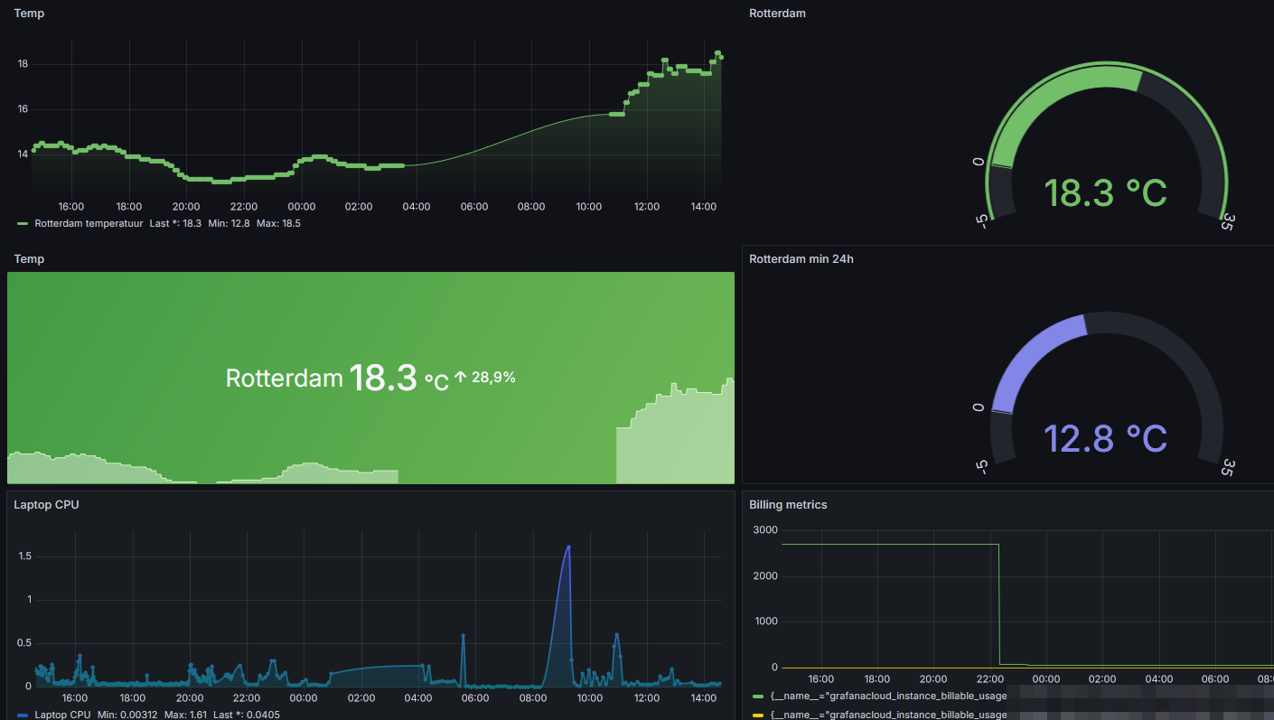

Als je wat eleganter data wil verzamelen dan in losse emails dan moet je eens in dit topic kijken dat ik af en toe update:
https://www.circuitsonline.net/forum/view/164242
Ik vind zelf de gratis Grafana account nog steeds erg handig, maar er zijn veel opties.
https://www.circuitsonline.net/forum/file/109744/forum-post
Grafana voorbeeld, klik voor groot
