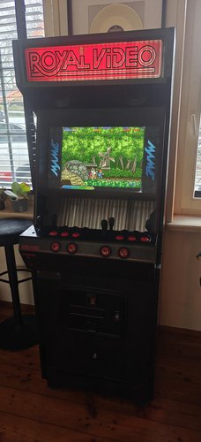

Ben trouwens eigenlijk wel benieuwd naar een foto van uw uitvoering van de arcadekast....
Bij deze, een Royal Video kast uit 1989.
Oorspronkelijk 2 speler met 3 knoppen.
Deze aangepast naar 6 knoppen met een 3d geprinte bezel en 2 low latency usb controllers.
Monitor is een gestripte HP e243m 24 inch scherm. Zit nog te wachten op een Arcade decal sticker voor onder de monitor.
Geluid via de originele speakers met een Ali versterkertje op 12v.
Dit werkende op een Raspberry pi 3b+
Misschien nog eens upgraden naar een pi 5 zodat ook consoles zoals dreamcast en Wii erop kunnen. Maar vooralsnog gaat het mij om de retro games uit de jaren 80 begin 90.
