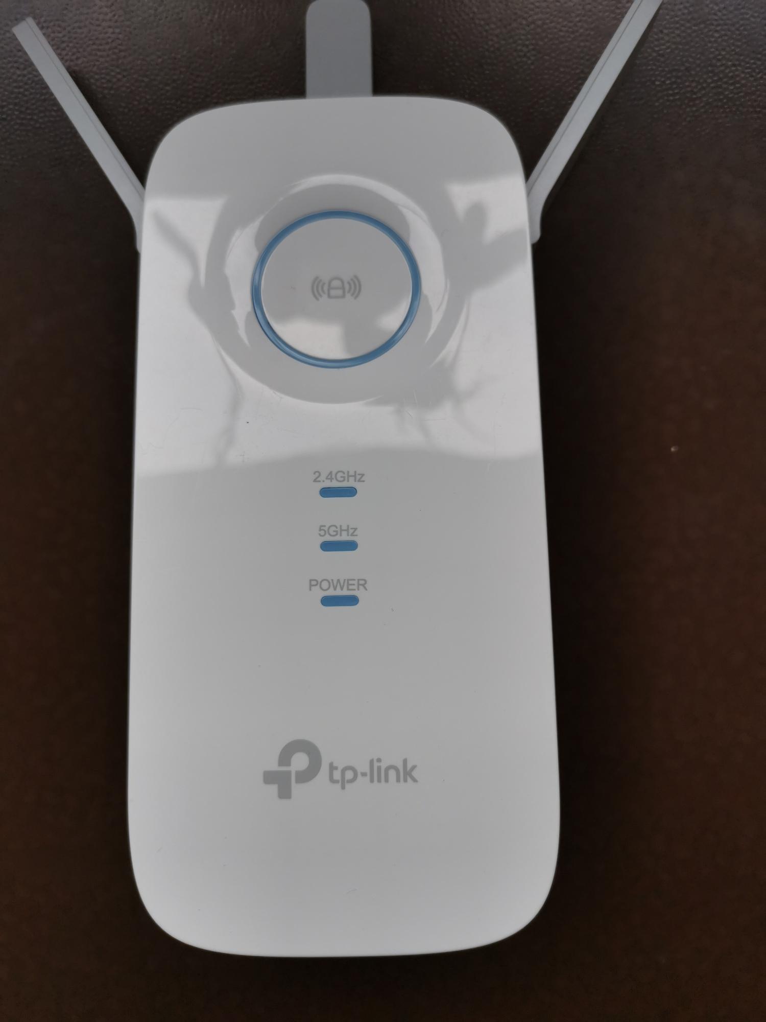

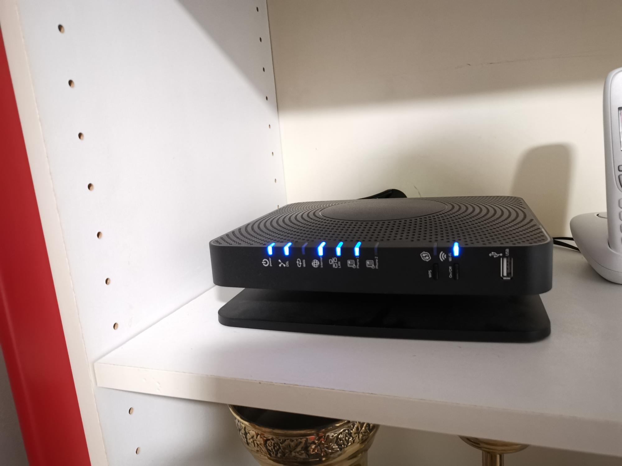

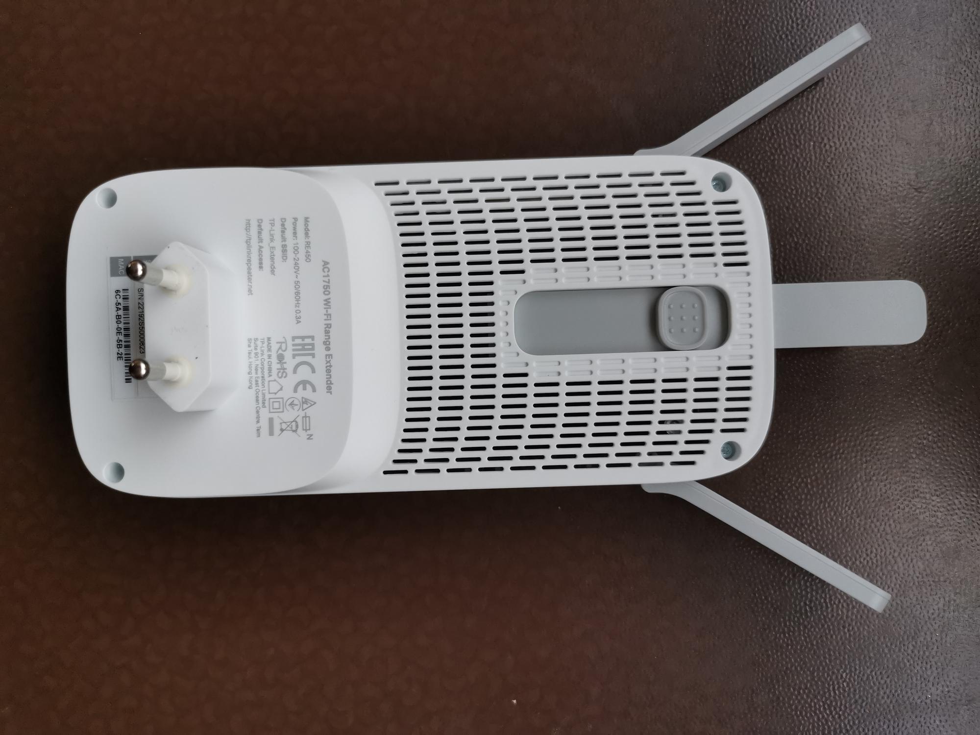

Hierbij foto's van de TP en de router.
De router is van Proximus.

Jouw TP-Link RE450 heeft een netwerk aansluiting aan de zijkant. Koop een netwerk kabel (bij de action ofzo) en sluit die aan naar je router.
Je kunt in je RE450 een nieuwe SSD instellen en hem als accesspoint configureren. Al je WiFi apparaten kun je dan met dat SSD laten verbinden.

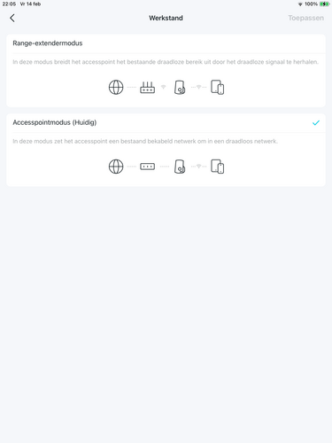

Ja dat kan, moet je de TP link wel als accesspunt instellen dus niet als repeater of extender.

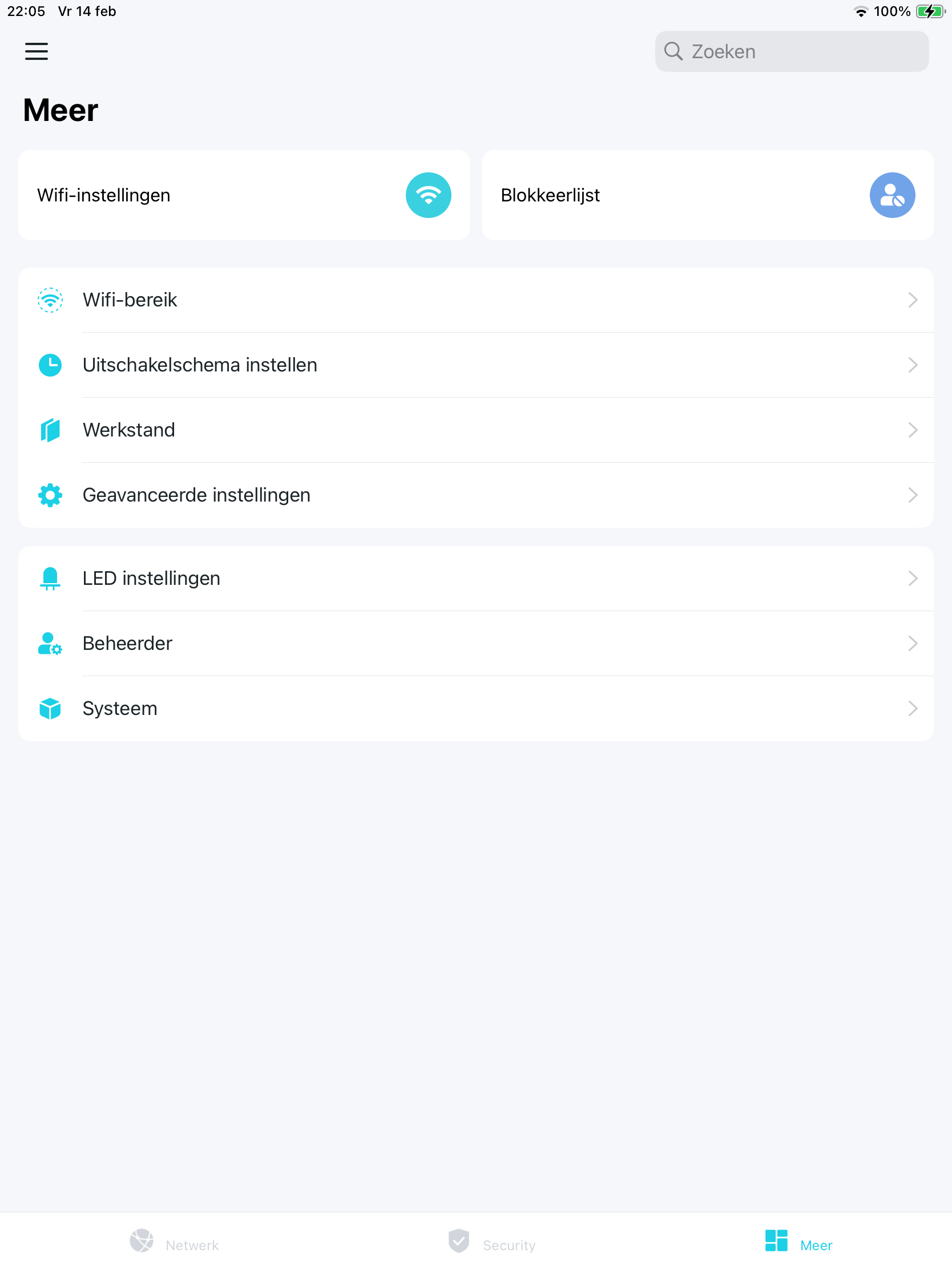

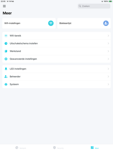

Dat configureren kan ook met de tether app van TP-Link voor Android of Apple. Rechts onderaan in de balk het puzzeltje met “meer” aanklikken en dan de werkstand kiezen.

Het is gisteren (eindelijk) gelukt om de TP Link volledig draadloos te configureren en op een goede plaats in een stopcontact aan te sluiten.
De bewuste airco kan nu met de gsm aan- en uitgezet worden.
