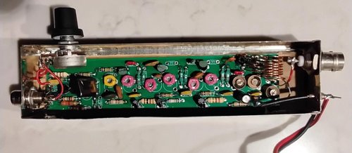

75 khz zwaai lukt inderdaad niet. Dan slaat die af. Dit pas gebouwde 100mW zendertje haalt tot 15 khz zwaai op 70,2 mhz. Kristal is 23,4 mhz.
BB640 varicap.
Het varieert ook best per kristal. Een 11.718 khz Kristal haalde slechts 4 khz zwaai.
Heb voor de gein de fm detector uitgang van een radio op de modulatie ingang gezet en stereo + rds waren te detecteren door mijn TEF radiootje.. Bandbreedte is dan toch ca. 130 khz omdat rds op 57 khz zit.

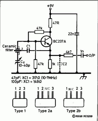

Om nog even terug te komen op een oscillator met een keramische resonator, dat kan met een varicap ertussen voor de FM modulatie. De trimmer vervang je door een varicapdiode.
Eens heb ik een BFO gemaakt op 455kHz met een keramische resonator voor een ontvanger welke een duur kristal vervangt. In plaats van een Butler oscillator, zoals hierboven, zou ook een Colpitts mogelijk moeten zijn.
Als je dan toch gaat vermenigvuldigen dan zou ik een 74HC04 of 74HC14 erachter zetten welke sterke harmonischen produceert.

Jazeker! Officieel heet het ding SN74HC04N of SN74HC14N, beide doen nagenoeg hetzelfde dat is het als een comparator werkt. Tussen de ingang van één van zón poortje, er zitten er zes van in, en de uitgang van die poort zet je een weerstand van 1MΩ en een serie condensator op de ingang, voor de DC scheiding van 1 tot 10nF en dan komt er een blokgolf uit. De uitgang heeft sterke harmonischen, ook op de 8e harmonische.
Zoals dat ook in dit schema is gedaan, alleen hier wordt de CD4001 gebruikt, dat kan ook maar ik prefereer TTL 74HC04/14 want die zijn stukken sneller, gaat hoger in frequentie. Die driepoot keramische filters gaan evengoed als wat jij hebt met twee pootjes.

Het schema waar je nu mee kwam is voor 80mTr dus de waardes moeten voor 10,7MHz omlaag.
Ik doe nu ff met de natte vinger 1N5 > 33pF – 470p > 100pF en 100pF word ongeveer 47pF uitgang.
voeding ff 9V zo iets gok ik?
Hier zal ik dan dat schema mee proberen, daarna zet ik OF een trapje gelijk naar 85,6MHz OF op 10,7 en dan een trap met de kring op 85,6MHz. (dat laatste heb ik wel eens met 35MHz osc.- trap en dan X 3 gedaan dat deed het toen mooi! )
VrGr Rob
Martin V
Rob, vergeet die breadbord, weg ermee! Bouw het gelijk op een stukje print de verbindingen zijn dan een stuk korter.
(schema is klikbaar)
Begin eerst met de oscillator rond Q1, deze moet op 10,7MHz oscilleren. met een twee of driepoot keramisch filter zou dat moeten werken, de gestippelde lijn is bij een driepoot keramisch filter. De gebruikte varicapdiode D1 is een BB409 of een BB809, waarvan eventueel twee stuks parallel staan.
Dan de 74HC04 er achter zetten je zou dan een flink signaal op de uitgang moeten hebben en daarmee wordt Q2 aangestuurd in klasse C. Op de collector van Q2 zit een afgestemde kring op de gewenste frequentie en klaar ben je.

Had heel ff de tijd hier om te prutsen, eerst werkte het ff niet.
toen even de 2N2 van massa tussen 10,7 en varikap gezet en kreeg toen iets van 10,56MHz te laag dus.
( HOOWWWwww swaar ook, OP BREADBOARD Martin!!! zeg toch sorry!
VrGr Rob
[Bericht gewijzigd door rob007 op (18%)]
Martin V
Die 2N2 is slechts een HF ontkoppel condensator welke na de 4k7 weerstand komt welke op de varicap zit. Maar mooi dat het werkt, alleen wat te laag in frequentie. De varicap spanning moet omhoog of een andere varicapdiode proberen met iets minder capaciteit.

Martin ja ik vergeet nog om te vertellen, ik heb ff de 220pF tussen B en E 47pF gemaakt!
( ik vond ff niet 1 2 3 een 220pF condensatortje dus die 47pF er ff in gedaan? )Maar neem aan niet kwalijk toch?
Want de Frequentie is TE LAAG dus(Dacht ik?) beter lage waardes condensators om F omhoog te krijgen/houden?
Ik wil die 10,7 wel weer proberen terug te halen want anders klopt het sommetje niet!?
maar die 2N2 was ff bewust om te kijken werkt het dan wel of… maar het komt er dus op neer dat ik die –
resonator zwaarder moet koppelen naar de min als dat lukt/kan, heb zelfs zitten denken om het van de min naar de basis te zetten?
Met de varicap… er overheen of zo iets? Moet maar ff kijken hoe…
ik zit nog meer te liegen! ik kom niet eens boven de 84MHz! 83,.. daar kom ik op.
ik zit nog met dat breadboard en dat heeft natuurlijk ook wat extra capaciteit maar... gloof niet dat het daardoor is.
Ook viel het mij op dat ik doe er een andere soort 10.7 resonator in en hij zit hoger?! de bruine zit laag de blauwe zit hoger meer naar 10.7MHz.
dit alles test ik nu door de resonator aan de min naar de basis te doen!
zit ook nog te denken aan een condensator tussen resonator en basis zodat ie minder belast zou worden???
(ik zeg maar wat?)
VrGr Rob
Laatste update met veel 5ven en 6sen nu op 10.62MHz
Bijna alle condensatortjes 47pF tussen B en resonator 100pF
En zet er ook geen ander transistortje in want... BC548B gloof ik en de 2N3904 deed het ook nog maar ietsjes minder HF maar een streepje meer naar de 10.7MHz ( het draait nu trouwens op 9V )
Tot zo ver weer eventjes...
VrGr Rob

Dat is dan bij een driepoots keramisch filter.
Hallo allemaal,
Jaaa zal ik nog gaan doen Martin!
Kijken zonder die C en misschien ook nog eens kijken met een 3 poot 10.7MHz filter.
ik weet wel jij en veel van hier zijn TEGEN dat breadBoard maar nu vind ik dat toch ff wel makelijk,
EN JA, ik weet je hebt kans op slechte contacten en ZEKER extra capaciteiten.
Ik heb dat gemerkt met een FM oscillator die moduleerde ik met een BB910 en dan heb je normaal een Ctje van 3P9 of 4P7 van varicap naar de kring en ik dacht die laat ik weg!
Want die rails liggen naast elkaar en misschien is dat wel genoeg capaciteit, EN JAWEL HOOR!!!
Het werkte prima! LOL
Voor de rest niet veel kunnen doen nog ( verplichtingen )
Tot zo ver weer eventjes!
VrGr Rob
Martin V
Ja Rob, ik wilde nog even kwijt dat je beter een andere transistor kan gebruiken, een BF199 is een hele goede kandidaat, omdat het geen laagfrequent transistor is. De BC548 en soort gelijken hebben nogal wat basis-emitter capaciteit. Nog beter zou een BF245 of 256 j-Fet zijn, kost ook nog een weerstandje minder. Als je het met de oscillator helemaal goed werkend heb gekeregen, kun je de 74HC04 of 74HC14 erachter zetten, dit is geen vermenigvuldiger, dat doet de transistor welke daar weer achter komt.
Overigens ik heb er geen moeite mee dat je breadbord gebruikt, 10,7MHz is niet zo heel hoge frequentie, dat kan daarbij heel goed.
Het kan nog simpler door de oscillator met die transistor helemaal weg te laten! Nu wordt met het ic de 74HC04/14 (wel op 5Volt hé) tevens de oscillator gemaakt. Waarvan hier een voorbeeld waarbij de CD4069 wordt gebruikt, maar de 74HC04/14 kan er ook in, die is sneller.
