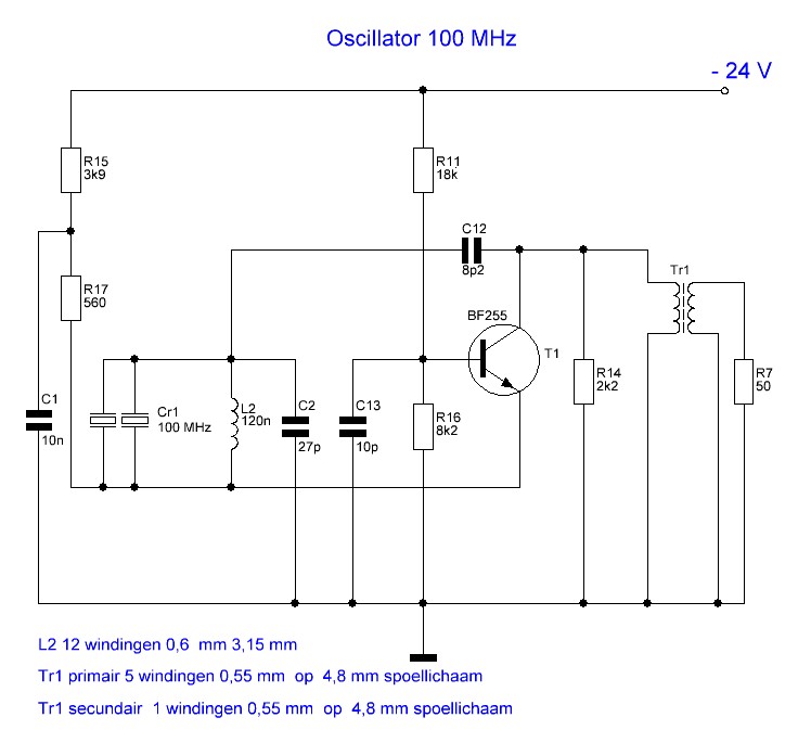

Die oscillator ik heb een krabbeltje opgetekend voor je direct vanaf het breadboard.
Ik werk op dit moment op een hoge spanning i.v.m. het onderzoek SSB ruis.
Ook leg ik de positieve spanning aan de common ook dit is voor de metingen naar de close in noise op 0,05 Hz van de draaggolf.
Deze oscillator heeft twee kristallen daar hebt jij ook weleens mee geëxperimenteerd ik doe dit om de impedantie omlaag te brengen.
De eigenschappen 1 mW uit over 50 Ω ruis @ 5 Hz -45 dB, 10 Hz - 65 dB, 100 Hz - 92 dB 1 kHz -138 dB,

Mooi schema!
Heb je voor mij meer gegevens over de spoeltjes en TR1 (zomaar, nieuwsgierig!)
En 2 keer 100MHz Xtal ja ik heb zelfs wel met meer kristalletjes gedaan!
Om hem breder te maken.

Ik heb het schema aangepast met de spoel en trafo gegevens die ik op dit moment gebruik maar,
dit is experimenteel.
De spoel is berekend op de capaciteit van het dubbele kristal en verschild per type kristal.
De kristallen meet ik op de netwerk analyzer dat kan jij ook doen met de tiny VNA belangrijk is de impedantie en de belastbaarheid.
Je zou denken de frequentie maar dat is nu juist het minst belangrijke aan het verhaal de frequentie haal je,
toch wel onderuit met het bouwen (bedrading) of print opstelling.
Verder meet ik ook de laagfrequent ruis is heel vaak in jou situatie niet van belang althans de ruis van het kristal dit,
ligt ver onder de ruis van je versterker.
Er komt nog bij een B-trap (sper) voor de B-mode te onderdrukken dit is bij een overtone (SC-cut) altijd nodig anders,
jump de steeds heen en weer tussen SC en BC mode.
Deze ietwat rare uitvoering heb ik nodig voor het meten maar wat blijkt het ding heeft een stabiliteit 20 Hz in 48 uur,
met alleen een jasje over de kristallen.
De onderdelen zijn qua uitvoering altijd kritisch ik gebruik in de oscillator zo min als mogelijk onderdelen.
De transistor is een oude wordt al lang niet meer officieel gemaakt maar er zijn nog wel pakhuizen EOO bijvoorbeeld.
Daar heb ik op dit moment de gehele voorraad 100 MHz kristallen gekocht AT-cut voor het experiment.
Met die transistor wil ik het verschil bekijken in de laagfrequente ruis tussen het oude en nieuwe fabricage proces.
De condensatoren die ik gebruik zijn keramisch maar dan in glas lijkt een beetje op een thermisch zekering,
dit i.v.m. de microfonie maar ook hier geldt weer in jou toepassing kan je de gebruikelijke uitvoering nemen het zijn er maar drie
Dit geeft gelijk een van de problemen bij de keramische resonator weer deze zijn heel gevoelig voor infrageluid,
dit is bij quartz iets minder.
Een ander punt is de nauwkeurigheid die resonatoren zijn 50000 PPM vandaar mijn opmerking voor speelgoed,
waarmee ik bedoelde RC remote controller, afstandsbediening enz.....
Ik heb het ontwerp op een gaatjes board gebouwd niets moeilijk wel her en der wat latoenkoper gebruiken voor de common (aarde).
Verder moet het jou zeker lukken als ik de ontwerpen zie die je bouwt is dit peanuts
Nog wel een opmerking voor de nabauwer de voeding is zeer belangrijk niet zozeer de spanning maar wel de laagfrequente ruis.
Als het gaat om een zeer lage SSB ruis dus ook als klok in een digitaal systeem.
Ik zelf gebruik voor deze experimenten twee kleine accu's van 12 V 7 A/h
deze kan ik serie of parallel schakelen (in dit geval serie).
De accu's zijn in aluminium folie gewikkeld (omkleden) en voorzien van een 0,1 Hz laagdoorlaatfilter en een zekering van goud.
Die vergulde zekering is om de contact ruis 1/f zo klein als mogelijk te houden ook zijn de accu's voorzien van,
koperen schroefklemmen dat is belangrijk geen amp stekers gebruiken.
Ze zijn in een keurig metalen kastje gebouwd (@RAAF12 ik ben aan het kijken voor een nieuw fototoestel

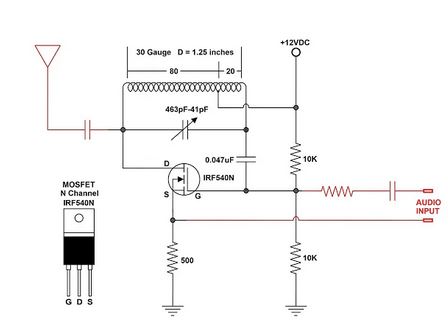

Hallo Rob, tsjonge jonge het is wat zón verhuizing, dat is niet bepaald mijn hobby, veel spullen staan nog ingepakt en tsjonge jonge wat heeft een mens toch een hoop rommel zoals bijvoorbeeld alleen al transformatoren waar ik wel een groothandel in kan beginnen. Wat ik eigenlijk nog wil gaan proberen is een power oscillator met de EL84 op 86MHz wil maken, kijken wat het doet.
Het idee komt van Youtube, waarvan hier met een Mosfet voor de middengolf, ja dat lijkt me ook wel wat, maar hetzelfde principe hier met een power penthode in een Hartley schakeling. Welke overigens verrassend frequentie stabiel blijkt te zijn. In plaats van de Mosfet kan er natuurlijk ook een VHF power transistor in zoals een 2N4427/3866/3553, leuk als vermogens Jostykit.
https://www.youtube.com/watch?v=8jV5rfc-QhA

Het moderniseren van een oscillator is zeker interessant dat is dan ook mijn inzet de standaard oscillatoren daar ga ik het niet mee redden.
Alle oscillatoren horen in de Colpitts familie dus ook die ik in elkaar gedraaid hebt (Clapp-Gouriet) en dit is niet alleen figuurlijk maar ook in de praktijk.
Ik had niets gesoldeerd maar in elkaar gedraaid
Wat ik wil proberen is waar ik een paar jaar geleden met @Richard S over gesproken hebt om een selectieve versterker te gebruiken.
Dit omdat ik een grote ruis afstand wil bereiken.... ik kan dan twee kanten op of cryogenic om de thermische ruis te verlagen of,
een hoog uitgangsniveau 1 Watt uit de oscillator om ver boven de ruisvloer uit te komen.
Het koelen is nog al wat en alleen voor laboratoria ik had al moeite om een tankje Hydrogen door Hoekloos te laten brengen.
Dus blijft vermogen maken over maar dat is niet zonder consequenties alle componenten incl. kristal moet geschikt zijn.
We gaan zien waar het schip stand, ook moet ik om de zijbandruis op 100 MHz te meten mijn interferometer aanpassen.
Dat betekend nog al wat want er niet een mixer te gebruiken i.v.m. de 1/f ruis.
Heel veel onderzoek/ervaring hebt ik in het verleden al gedaan is een kwestie van ophalen.
Maar ruis en dus de oscillator (die bestaat uit ruis) blijft zeer inspirerend en tegelijk een uitdaging....
Ik zal kijken of het mij lukt qua tijd om een draad te starten of het interessant is? moet blijken aan de reacties/mee denken.
Er staan vanaf januari al componenten te verouderen..... een aantal kristallen (ik heb er weer 22 er bij) en,
in totaal 500 keramische condensatoren (geen NP0) wel alle andere zo'n 1000 uur ofwel 100 dagen i.v.m. veroudering temperatuur verloop.
