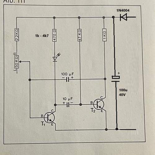

Ik heb een knipperlicht printje gebouwd om een politie en brandweer voertuig van een blauw knipperlicht te voorzien. zie schema en foto. Het printje werk op 9 volt gelijkspanning. en werkt prima. nu probeerde ik het printje op een minitrix trafo die ik op c.a. 9v rijspanning had gezet aan te sluiten.
De knipperfrequentie wordt hierdoor heel hoog, bijna geen verschil tussen licht en donker.( blijft bijna gewoon branden). vraag is dit te veranderen.
Vraag 2: eigenlijk wil ik het printje op de wisselaansluiting aansluiten
die geeft 15,2 Volt wisselspanning af. Nou denk ik dat je daar een gelijkrichtbrugje met een 100 mf elco nodig hebt, wie kan mij vertellen hoe dit te doen.

De rimpel op de trafo is je probleem, die spanningen uit die trein trafo's zijn niet afgevlakt.
Bij iedere nuldoorgang wint het torretje wat op dat moment de hoogste basisstroom heeft.
Als je dat weet kun je het ook makkelijk oplossen, zet een C-tje over het geheel om de bool af te vlakken, 100u moet ruim voldoende zijn.
Zet er dan ook meteen een diode voor. Die diode heeft drie functies:
1. een ompool beveiliging
2. je kunt de schakeling op wisselspanning aansluiten.
3. je bent niet je hele voeding aan het afvlakken (wat weer voor problemen zou kunnen zorgen bij ander dingen die gebruikmaken van die spanning.)

Vanmiddag op de plek van de 470ohm een 3K3 ohm gemonteerd, op de + ingang een
diode 4004 ( sperkant zat goed ) en tussen de plus en de min een 100 Mf elco.
3x gecontroleerd en aangesloten op de rijaansluiting een meter aangesloten
op de plus en min klem en de spanning langzaam omhoog gedraaid.
bij een spanning van 7 volt begon het stroboscoop effect van de led weer.
bij 9 tot 10 volt bleef het led bijna gewoon aan. bij 13 tot 14 volt was de rijtrafo op maximaal en knalde de torren eruit. zat bc548 b in.

Wat is de gelijkspanning over de 100uF/40V condensator van Sine?
VEBO van de gebruikte transistoren is 5 à 6V, dus de voedingspanning mag niet veel hoger zijn dan die 5 à 6V, dus ik kijk er niet echt van op dat die transistoren stuk gaan.

Ik heb hem net even op een breadboard geprikt.
Dit ding is alleen "happy" van een 8 tot uiterlijk 12V, en dan eigenlijk ook nog alleen maar als de collector belasting ongeveer gelijk is. Ofwel, als je Rled 3k3 maakt dan mag je die 1k in de andere transistor ook 3k3 maken, anders wordt het geheel onvoorspelbaar.
even terug langs af, weerstanden gemeten 2k2 is 2112ohm, 3k3 is 3300 ohm
47k is 4710 ohm en de 1k is 992 ohm. elco 10uf is 25V, 100uf is 16v.
de diode en de 100uf elco heb ik weg gehaald. de 10uf van 25v vervangen voor een 63volt en de 100uf van 16v vervangen voor een van 25v.
De transistors vervangen door 2x een 547C type ipv de 2x 548C
het spul aangesloten led brand maar knippert niet, ook niet door de trimmer te verdraaien ??!!
Die weerstand is dus een 4k7 geel -paars -rood in plaats van geel -paars -oranje gebruikt ?

weerstand is gemeten 47100 ohm dus goed. elco,s zitten ook goed
nogmaals aangesloten op 9v batterij. led blijft gewoon branden, geen knipper. zou die van 3,3k te hoog zijn of de 1k te laag ?
