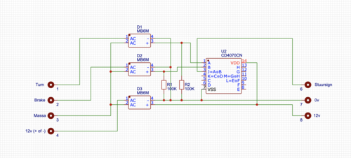

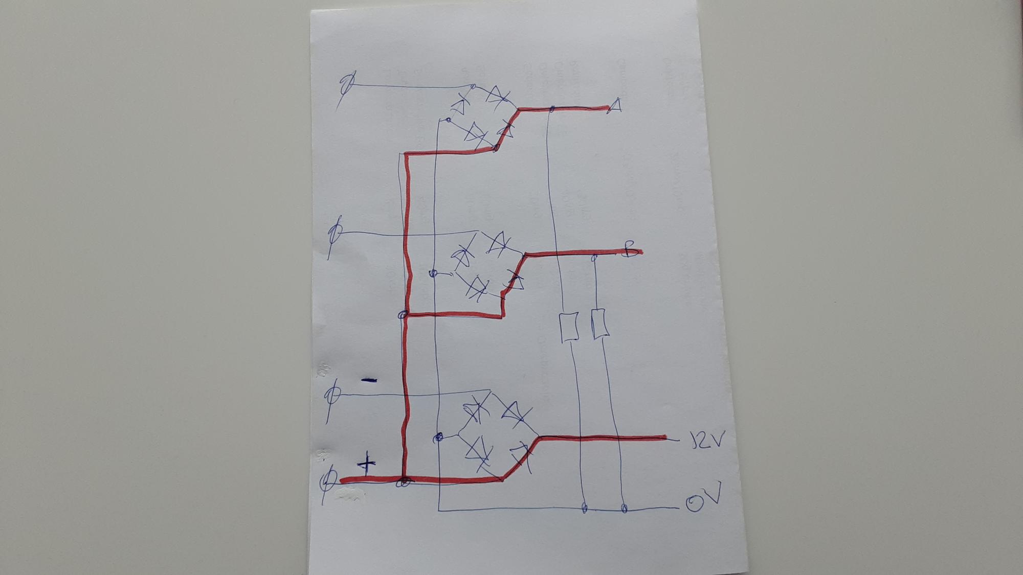

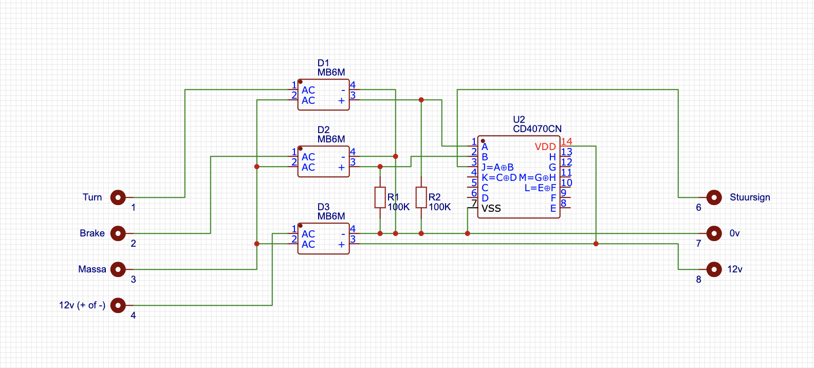

Naar aanleiding van High met Henk. Ik ben aan de gang gegaan met je suggestie om een XOR te gebruiken. Dit functioneert. Om het systeem polariteit onafhankelijk te maken heb ik voor de voeding van de CD4070 en de ingangssignalen een MB6 geplaatst.
Als ik de + en - van de 12v gewoon aansluit krijg ik het gewenste stuursignaal uit de CD4070. Echter waneer in de spanning omkeer krijg ik de juiste spanning op de voeding van de CD4070 maar ook 12v op de beide ingangen zonder dat ik een ingangssignaal via de MB6 toevoer. Wat doe ik verkeerd?????
je kunt een XOR ook met relais maken:
Idd maar ik herinner me dat TS door plaatsgebrek van de relais afwil.
Gebruik een optocoupler LTV814 ipv een gelijkrichtbrug MB6
