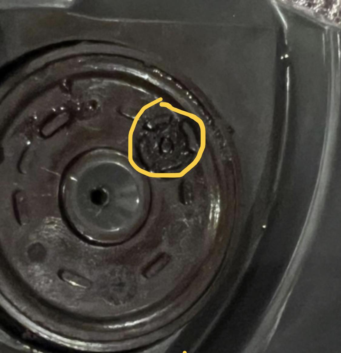

Ik schat dat er problemen zijn met de kop/waterverdeler. Neem de zetgroep er even uit. Kijk in de holte naar boven. Daar waar de zetgroep in perst. Zit dat vol vuil daar?
Deze bedoel je he?
Heb ik schoongemaakt, maar natuurlijk al weer een aantal koffies proberen zetten ondertussen, schoon ziet het er niet uit.
EricN
Achter die 2 schroeven (je foto) zit het veertje met kogel. Opgelet. Geen eenvoudige klus.

Zetgroep? Dan verwacht ik water dat er onderuit lekt in het lekbakje tijdens het koffie zetten. Dit kun je bekijken via eerder genoemde tip.
De perskop? Moeilijker te verwijderen daar gans het toestel in 2 gesplitst moet worden. Enkele schroeven bovenaan lossen en dan kun je het ook net genoeg open wringen om het er tussen te frutselen. Maar alsnog een klus. De kans dat dit effectief de dader is zijn beperkt.
Een ventiel dat water door laat? Dat gaat moeilijk te diagnostiseren zijn.

Dat rondje rond het puntje kan je er langs die kant uit prutsen.
Opgelet voor rondvliegende veertjes en terugslagklepje.
