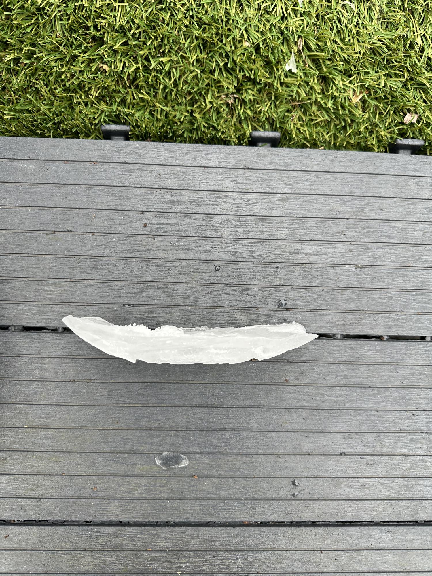

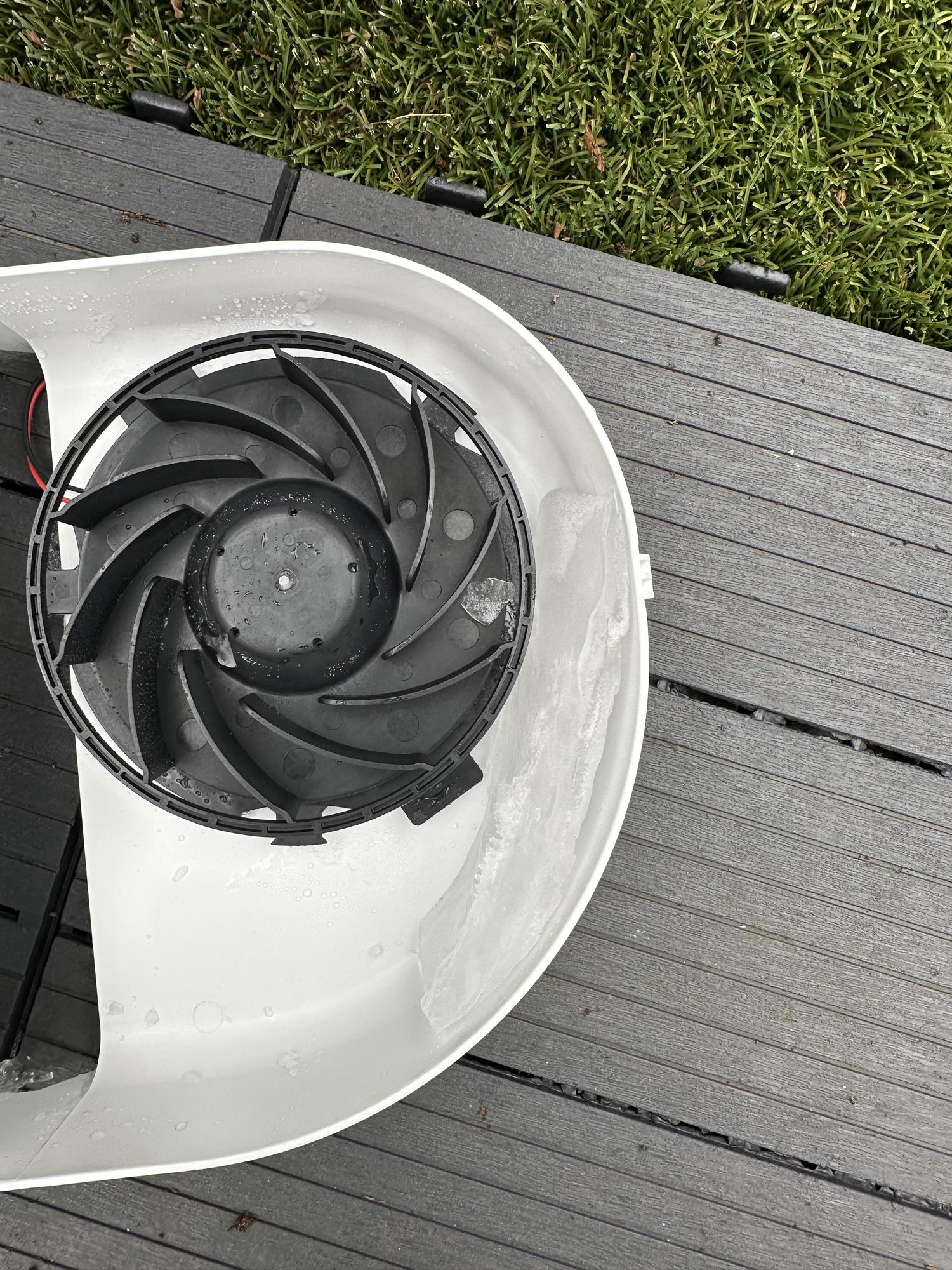

Hoe lossen jullie zoiets permanent op? Gaatje in maken?
Ik ken de koelkast niet, maar ik zou ook een gaatje in maken. Dan loopt het water in ieder geval weg en water wat er niet in zit kan niet bevriezen.
Maar er blijft altijd wel wat water achter en dat kan wel bevriezen. Met een beetje pech groeit de ijsklomp toch weer aan met als resultaat dat de ventilator toch vastvriest. Alleen het duurt wat langer.
Heb je spijt van dat gaatje, dan plak je er een plakbandje overheen en het is als vanouds.
Wat Joran6545 vertelt kan wel eens kloppen. Die enkele keren dat ik dat meemaakte waren telkens Liebherr diepvriezers die in een erg koude ruimte stonden en in de wintermaanden. De foutcode die jij met Miele geeft, F114, komt overeen met die van de Liebherr versie (BT041) en wil in principe een defecte verdampervoeler zeggen.
Nu heb ik die telkens vervangen in beide toestellen, maar degene waarvoor ik dit topic startte kreeg volgens de klant diezelfde fout terug. Bij aankomst was ze eraf, maar stak de ventilator vast met ijs.
Bijna -60graden daar beneden. De weerstand van die voeler wordt op die moment dermate hoog dat de sturing er wel eens een fout zou kunnen op geven.
Ik zal maandag het type terug proberen op te zoeken van die vriezer en dat hier posten, Eric.
De gewone service toegang van Liebherr hebben wij ook. Voor Cinem terug opgegaan is in Liebherr hadden we ook toegang tot service hints. Wellicht zou dat probleem daarbij gestaan hebben. Helaas komt dit nu niet meer voor in het lijstje. Misschien zie jij meer?
We hebben dat onder de collega's ook al besproken om in de toekomst een gaatje te boren in het ventilator huis. Onder de ventilator kan het water blijkbaar wel weg vloeien richting de dooigoot. Ik begrijp alleen niet waarom Liebherr dit niet standaard zo doet. Ze maken al langer dan vandaag vriezers, toch?
Zeggen dat een no-frost troep is, vind ik niet correct. Bijna alle generaties no-frost vriezers uit de Liebherr (en natuurlijk Miele) fabrieken met de verdamper bovenaan kunnen continu werken zonder ooit problemen te hebben. Technische defecten daargelaten natuurlijk.
Ik heb zelf een FN4893S staan van de allereerste generatie. Die is 21 jaar oud en ik heb hem 15 jaar staan. Die is afgedankt toen er 15 jaar terug de seriecondensator in de stuurprint van kapot was. Ik verving die en had zelf nog geen no-frost. Die is toen in de stekker gestoken en behoudens enkele stroompannes er nooit meer uit geweest. Draait dus al 15 jaar continu zonder probleem.
Het zijn enkel die jongens met de verdampers onderaan waar zelfs met hun jonge leeftijd al ontzettend veel issues mee geweest zijn.
Als het koper dan zo duur is... vraag er dan 100€ meer voor per vriezer en zet die verdamper terug boven. Ook bij defect blijft die de producten nog min of meer koud houden.
@Beeldbuis Precies dat is het probleem.
Volgens de documentatie is de fout F114 (goed om te weten dat dit bij Liebherr BT041 is) inderdaad voeler verdamper, maar er is ook een melding van toestellen die tussen 5-10°C opgesteld zijn dat ze stoppen met koelen en enorm veel zouden ontdooien.
Oplossing zou zijn van de schakelelektronica te vervangen... Omdat er slechte software zou aanwezig zijn...
Als je in servicemode bij sensoren gaat kijken is indd -60°C ofzoiets dat je ziet staan bij die voeler, en in foutcodes ook enorm veel foutmeldingen op die voeler...

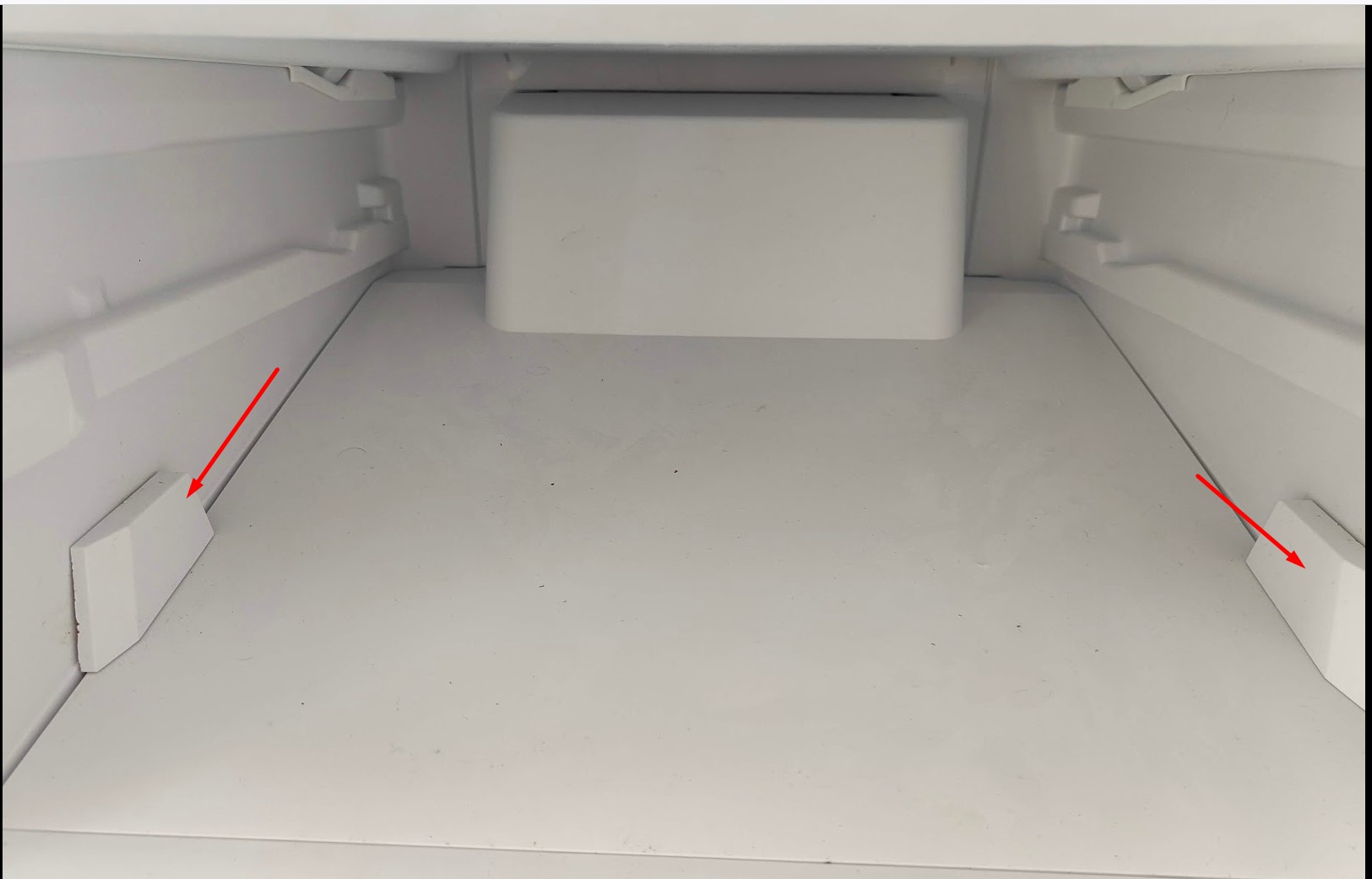

Hier hetzelfde probleem. Vrieskast Liebherr FNe 4625-20 rammelt als een V8 motor en de temperatuurindicatie stijgt. Gebeurt natuurlijk altijd op Zondag...
Monteur van Liebehhr is al ooit hier geweest toen ik er niet was, en heeft het toen snel kunnen maken door (volgens mijn vriendin) de onderste module los te halen en de ventilator schoon te maken. Ik probeer nu hetzelfde maar ben bang dat ik de clips kapotbreek. Verder weet ik niet of ik naast de clips nog iets (bv in de achterplaat) moet losmaken voor de no frost loskomt.
Iemand tips? Monteur bellen kost weer weken, waarin je je diepvries niet kan vertrouwen...
Hartelijk bedankt alvast!
Je moet inderdaad behoorlijk aan die clipsen wringen. Zitten vooraan en achteraan vastgeklikt. Daar zijn zelfs tooltjes voor om achter een hoek te wrikken, maar hoe dan ook ze moeten eraf.
Die plaat zit ook nog vastgeklikt onder de voorste plastic. Eens dat allemaal los spreekt het voor zich en moet je achteraan de onderste schroefjes loshalen om makkelijk te werken.
Ventilator haal je er zo uit na stekker los te maken.
Definitieve oplossing zou een nieuwe printplaat zijn met verbeterde software.

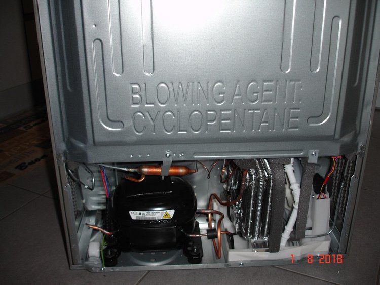

Ik ben nog altijd heel tevreden van mijn LG Inverter kastje, doet het nog altijd zeer goed na bijna tien jaar nu! Ieder jaar eens ontstoffen aan de koeling onderaan dat is alles. Nog NOOIT moeten ontdooien in die jaren, met niks een probleem...
Ik hoorde overal dat zo nog geen tien jaar zou halen...
Onderhoud is erg belangrijk voor dit type kasten, maar ja wie onderhoud nu nog een koelkast thuis? Niemand kijkt er naar om zolang ie het doet, ik zie ze elk jaar in de zomer na nu. Bij bijna alle mensen staat de kast in een afgesloten ruimte vol met stof, tja en dan verwonderd dat ze snel stuk gaan.
Ze staat ook op een plaats waar ze de warme lucht makkelijk kwijt kan en goed geventileerd in de keuken. Niet ingebouwd in een nis of de muur waar een koelkast volledig afgesloten is van koele lucht tegenwoordig in de meeste keukens, en nooit wordt gereinigd.
Zie mijn topic net na aanschaf toen ze nog nieuw was;
