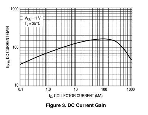

Ik heb ook wat originele Philips BC337-40 die bij een Chinese meting eerder -25 lijken te zijn, en dan weer ongebinde die op dezelfde tester 400 a 500 halen. Ik denk dat het aan de teststromen ligt en dat de werkelijke hFE hoger ligt, maar heb nog geen alternatieve tester geregeld.
Wil je het onderste uit de kan van je schakeling halen, dan zal je moeten selecteren.
Voor het overige steekt het allemaal niet zo krap. Je kunt bij wijze van spreken twee 2N3055's gebruiken in een multivibratorschakeling om een ledje te laten knipperen.
Je moet wel weten wat je doet. Je kan niet ongestraft een 2N3055 in een eindversterker vervangen door een BC109, dus je moet wel weten dat de transistor minimaal die eigenschappen heeft die je nodig hebt op die plaats in je schakeling.
Mee eens inderdaad. Het gaat uitmaken als je iets bijzonders wil.
Op donderdag 20 februari 2025 23:30:02 schreef maartenbakker:
Dat lijkt er wel op. De BC337 is blijkbaar geoptimaliseerd voor grotere stromen en de versterking piekt bij een collectorstroom van iets van 100mA. Bij iets als een BC547 daalt de versterking meestal niet of nauwelijks als de stroom kleiner wordt. Ik denk dat er misschien een opbouw in zit die ladingsdragers opvreet zodat ze snel kunnen schakelen, maar een impliciete basis stroom wegnemen, een beetje als een weerstand tussen basis en emitter.
Die Chinese metertjes zijn best wel goed wat mij betreft, maar de versterkingsfactor nameten vereist sowieso dat je weet bij welke stroom die gemeten is. Naar mijn weten is daar geen algemene standaard voor en noemen fabrikanten meestal alleen een typische factor op de ideale instelling voor die transistor.

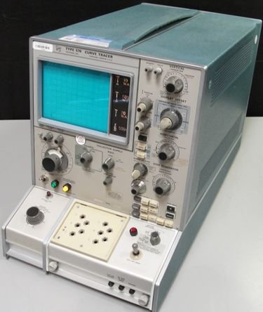

Het aparte is dat ik ook aan schakeltorren (hoge piekstromen, lage hFE) heb gemeten met mijn testertje (de directe voorloper van jouw testertje, heeft nog een simpele groene display) en iets van Philips BUTxx deden exact hun nominale hFE bij de lage teststroom en met nauwelijks spreiding. Diverse ISC's van hetzelfde type zaten er nogal verspreid onder. Die test zal ik dus ook moeten herhalen met een betere meter, maar wel opvallend dat die van Philips keurig nominaal waren. Misschien in werkelijkheid dus nog wat hoger, maar dat kan ook van de constructie afhangen denk ik - zoals Kruimel al zegt.
Ik heb een oude AVO portable transistortester liggen die op een hele batterij van 2R10 batterijen werkt, maar daar ga ik eerst eens een voeding voor bouwen want dat is nou niet echt een gebruikelijke maat en de houdertjes zijn ook geoxideerd (misschien passen er wel 18650 natrium-ion cellen in, maar dat is ook weer een dure grap).
Die testertjes is niets mis mee, alleen door hun bouw zijn ze beperkt tot het meten van de stromen door twee verschillende weerstanden, dus afhankelijk van de versterkingsfactor zou de stroom van je tester kunnen verschillen. Heel onhandig, maar weet je van andere meters wel wat de teststromen zijn? Deze testers zijn afgeleid (lees: gekopieerd) van een ontwerp van Karl-Heinz Kübbeler en een andere Duitser wiens naam ik zo snel niet kan bedenken. De testmethode ervan is bekend.
In elk geval moet je eigenlijk niet afhankelijk zijn van de versterkingsfactor van transistoren. Die verschillen per exemplaar, maar variëren ook met temperatuur en (zoals we hier zagen) met de stroom, waardoor het resultaat van jouw specifieke meting weinig betekenisvol is. In veel gevallen is de versterkingsfactor redelijk constant tot een bepaalde stroom, maar dat is niet inherent. Ik zou zeker geen grote moeite steken in het dubbel-checken van de versterkingsfactor van mijn transistoren. Dat heeft alleen zin als je al weet op welke stroom je hem wil gebruiken en hem daar test.
nonius
Bij echte meetapparaten weet je dat inderdaad: Tek570, 575, 576, etc.; maar da's wel een heel andere klasse van apparaten.

ronw
Grapje...een gebruikte 570 op Ebay voor ca. €5000,-.........

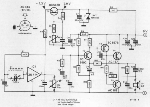

Neem b.v. de volgende schakeling, de eerste de beste die ik vond, er zijn zeker betere voorbeelden:
Links boven voor de voedingstabilisatie een BC547B, de eerste versterkingsstransistor een BC549C, en de tweede versterkingsstransistor een BC557B.
Gezien de spreiding die ik heb vast gesteld bij mijn eigen transistoren, zie ik nauwelijks enige reden om dit serieus te nemen. Maar ik laat mij graag van het tegenovergestelde overtuigen!

Dat is ook wel een heel vreemd schema, met een mengelmoes van compleet verschillende technieken. En zelfs GE torren in de uitgang.
ronw
Op vrijdag 21 februari 2025 12:53:23 schreef Sine:
Elektuur 1981....zoals gezegd, er zijn zeker betere voorbeelden, maar het gaat niet om dit schema i.h.b. maar het principe van TUP/TUN's en A/B/C's.
Die combinatie van silicium en geranium gebruikte Philips in de jaren '70 ook nog een tijdje. Zelfs een variant waar de eindtrap direct door een IC werd aangestuurd.
Ik verwacht half om half dat ze in 1981 bij Elektuur een aantal schema's aanelkaargeplakt hebben.
Op de BC549C en de AC18x na hadden er makkelijk TUN's en TUP's in gekund.
Ik denk dat de TUP en TUN vooral bedoeld waren als 'spirituele opvolger' van de ongestempelde knutseltransistoren die je vroeger in het laagste marktsegment kon krijgen. Dat verklaart ook deels dat ze eerder in Elex dan in het serieuzere Elektuur gebruikt werden.
dat is gewoon een rechtuit middengolf ontvanger, ik denk met stabilisatie voor de afstemming..
Nu heeft Elektuur trouwens wel meer rare schakelingen..
... zonder stabilisatie van de frequentie. Gewoon een rechtuit-veel versterking-met detector. En die radio was van Ferranti (dacht ik) of Zetex.
