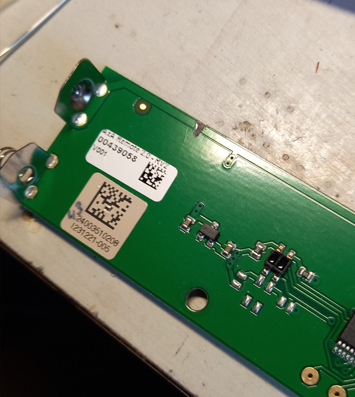

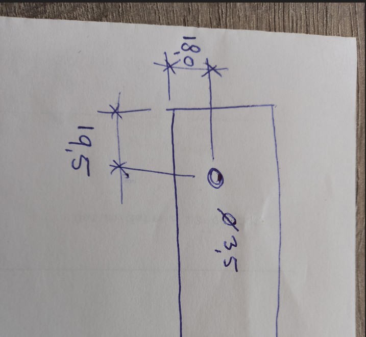

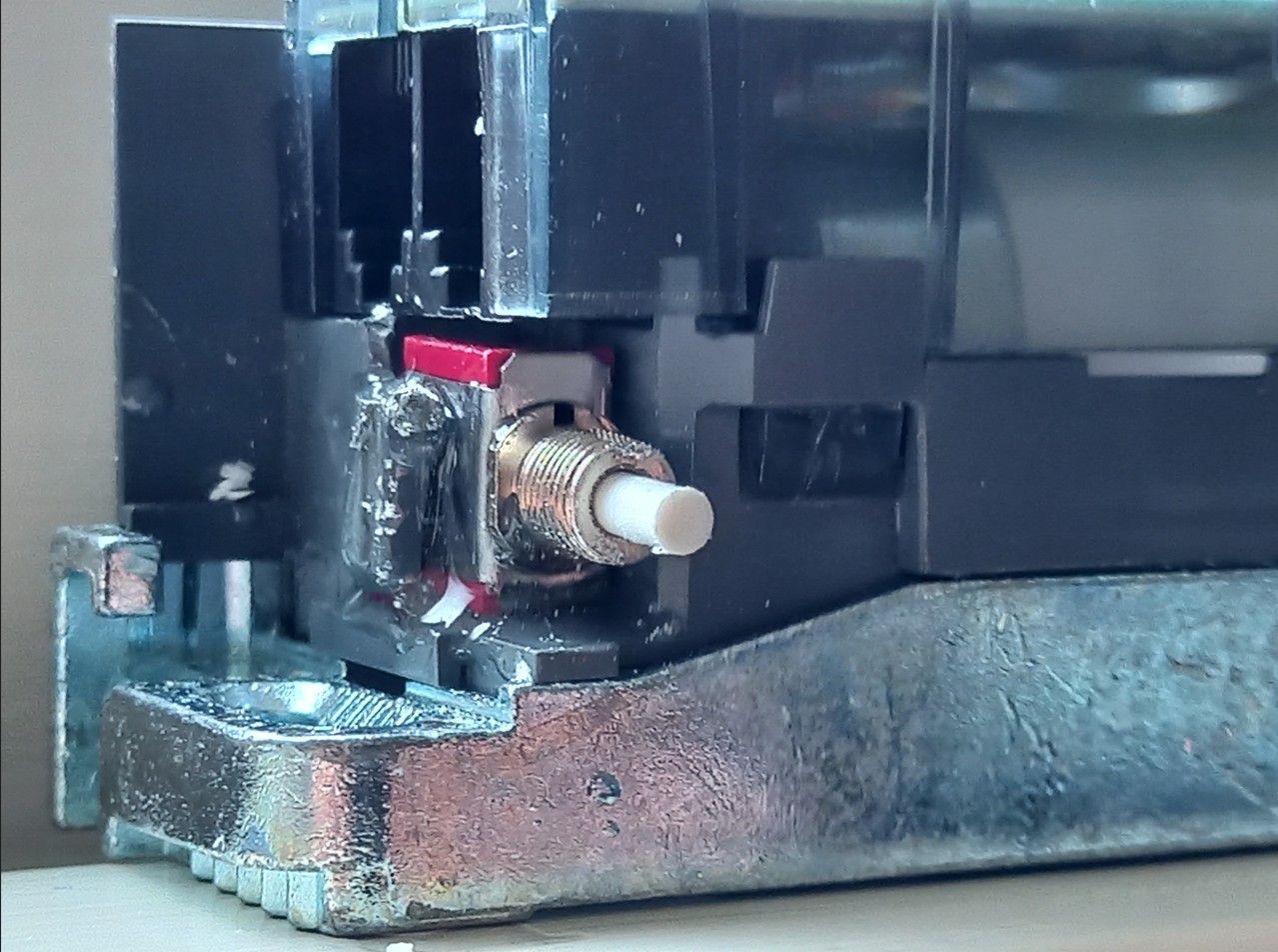

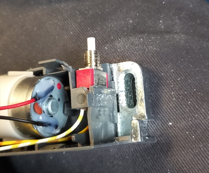

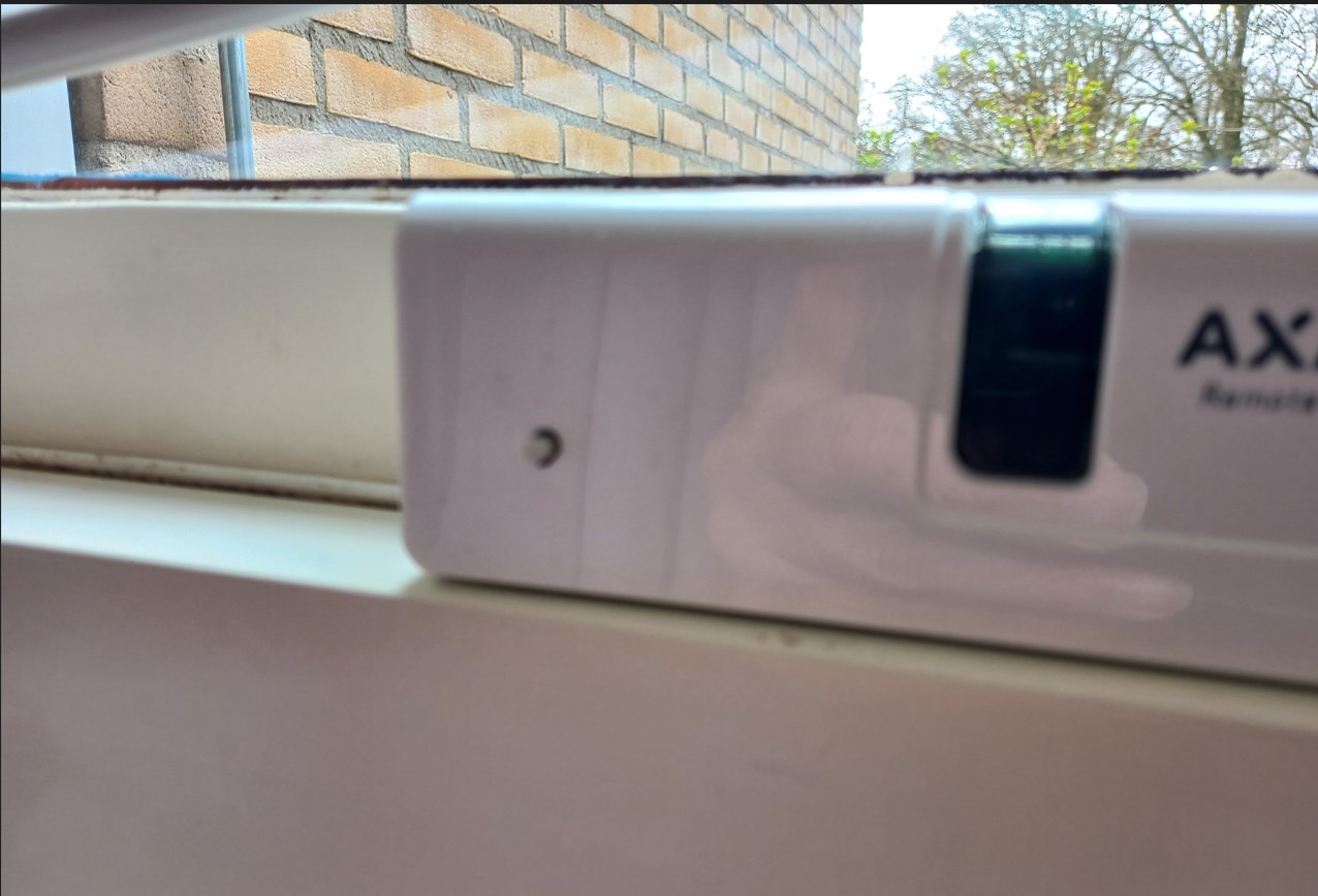

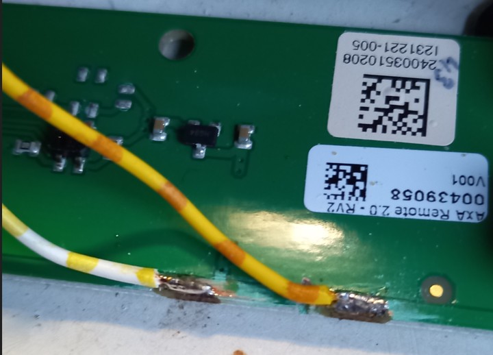

Daarom heb ik een reset knopje geplaatst, dat kan ingedrukt worden terwijl de hor blijft zitten.
Het spoortje in de voeding doorgesneden, en een NC drukknopje gemonteerd
