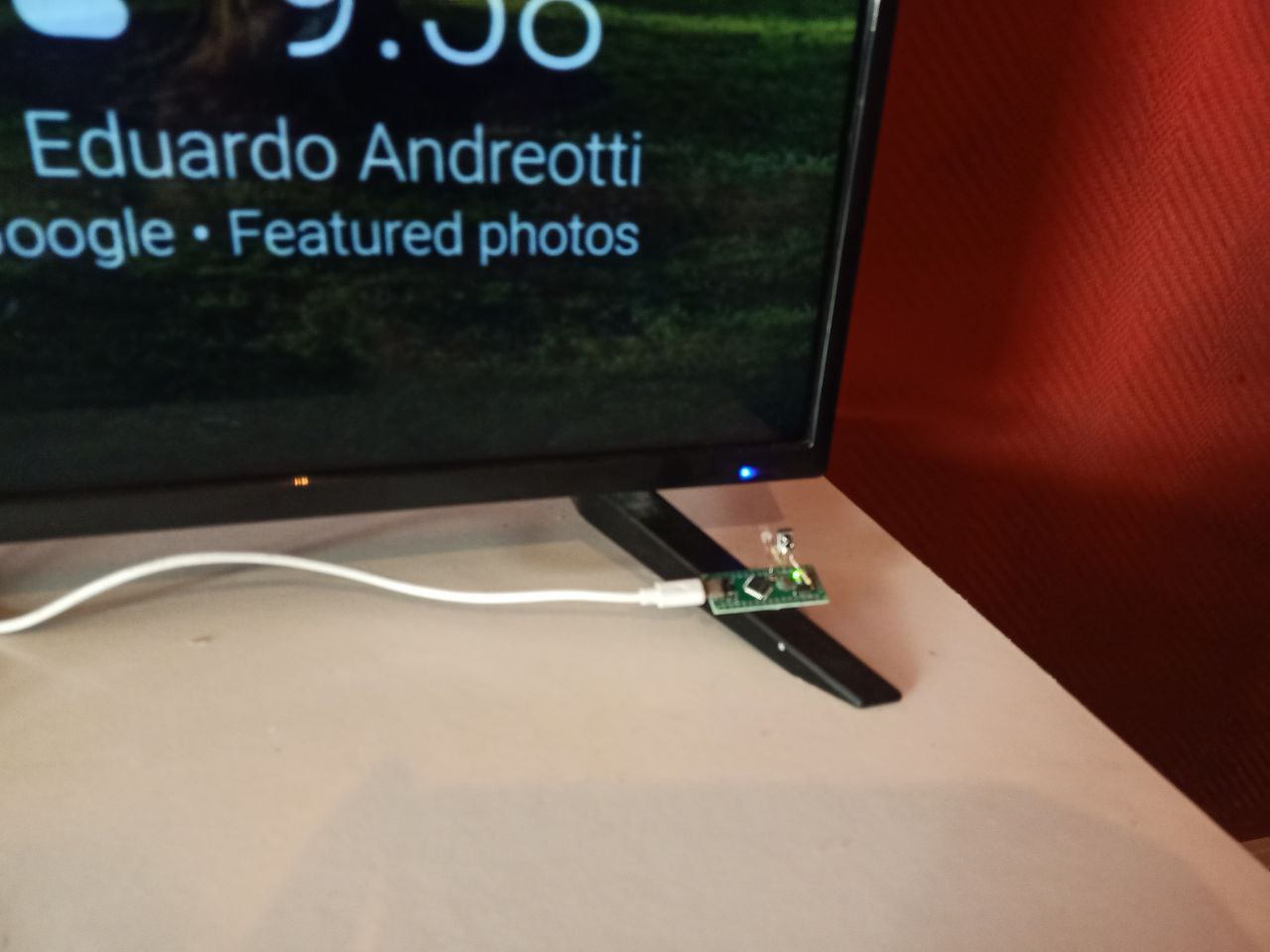

ik heb zelf een IR decoder gemaakt met een arduino en een IR ontvanger.
ik heb ook zo een exotische TV waar geenenkele universele van werkt. en met 2kindjes is die vaak 'kwijt'.
ik heb de codes uitgelezen van de IR en heb dan de universele van belgacom (die op TV werkt) ook uitgelezen.
met een IR led heb ik de arduino dan zodanig gemaakt dat die de code van het proximus bakje ontvangt (TV signalen) en die omzet naar de codes die mijn TV wil zien.
mijn TV had een RCA afstandsbediening die met NEC protocol werkte. maar om het protocol te vinden, moet je dus wel een werkende afstandsbediening hebben.
als je al een bediening hebt waar een paar knoppen op werken, kan je met een arduino dan wel dat protocol gebruiken en alle codes eens proberen.
via serial monitor zegt je dan
commando 0x01
commando 0x02
en als de tv iets doet, schrijf je die code op.
er is kans dat je de lijst vind als je reeds een aantal codes hebt (google).
bv RC5: je kan dan in die lijsten zoeken toch je eentje vind die overeen komt met de knoppen die je al hebt.
https://en.wikipedia.org/wiki/RC-5
je kan dan iets universeels maken met bv een samsung afstandsbediening en dan de corresponderende codes door de arduino laten omzetten.
die zet je dan voor de TV
om goed te werken heb je het protocol nodig (denon, jvc, kaseikyo, panasonic, lg, nec, samsung, sony, rc5, rc6, bosewave, lego_pf, magiquest, whynter, fast), dan het TV adres (bv 0x20) en dan het commando van de knop

met een arduino, een IR led en een IR ontvanger, kan je in principe een afstandsbediening lezen waar de TV op reageert (protocol en tv adres).
dan kan je de arduino alle mogelijke commandos laten sturen en moet je opschrijven waar die op reageert, of de lijst proberen achterhalen op internet (eens je protocol hebt, zal je wel lijsten vinden).
