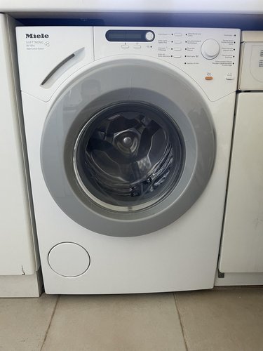

Dag iedereen,

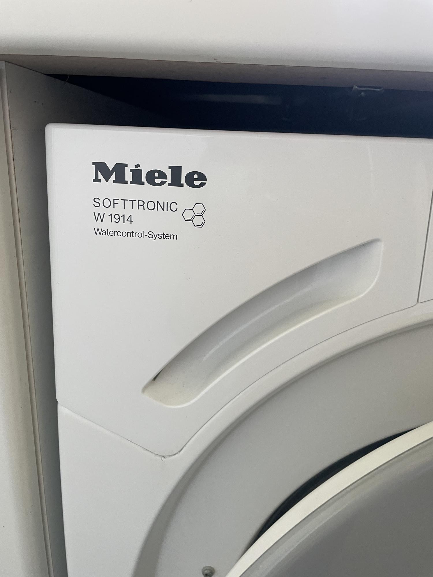

We hebben hier thuis een Miele wasmachine van toch al een 12 jaar oud.
TYPE: SOFTTRONIC W1914
Soms komt er de foutmelding F50 op het display en stopt de machine met wassen. Dit gebeurt ergens op 3/4 van het programma en gebeurt soms 1x per week, soms 2x per week en soms ook nooit. De machine heeft wel al veel gedraaid. Na de foutmelding kan de machine gewoon probleemloos heropstarten.
Ik verving al 3 keer de koolborstels door een 'vervangend' exemplaar van op ASWO. Niet origineel Miele. Deze borstels verslijten nu erg snel. Weet niet ofdat het probleem zit bij de machine of de mindere kwaliteit van de borstels. Dit deed ik nu een week of 3 geleden.
Zelf denk ik het onderdeel met tacho volledig te vernieuwen of zou er met de print iets aan de hand kunnen zijn?
Weet iemand raad hiermee?
